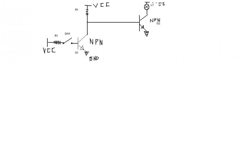

Ha jó látom "invertált lámpakapcsolást" akarsz.Rajoltam egyet de ez se biztos hogy jó

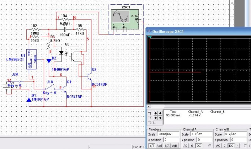

(#) s51e hozzászólása Feb 28, 2009 /
Megpróbáltam leszimulálni a riasztó első felét elvileg ha a J1A kapcsolót kapcsolgatom kellet volna változnia a vonalnak, mit rontottam el?
(#) s51e válasza s51e hozzászólására (») Feb 28, 2009 /
Egy ellenállás kimaradt a bázis elől.
De még ugyan úgy nem jó.

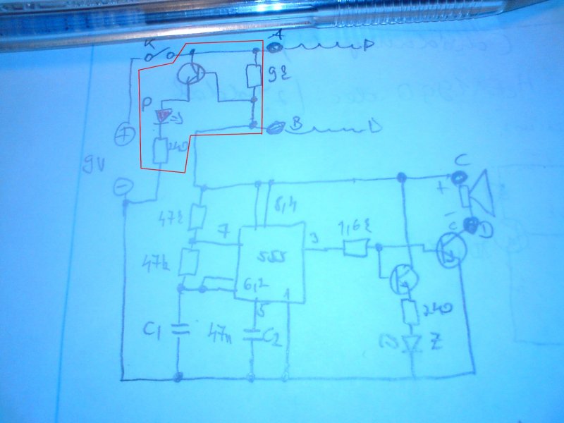

(#) uli hozzászólása Feb 28, 2009 /
Építenék egy szakadásmérőt, és a kérdésem az lenne, a pirossal bekeretezett rész jó lesz e úgy ahogy van?
Szerepe annyi lenne, hogy a hangjelzés mellett, mutatja egy egy LEDdel is, hogy jó e a vezeték vagy sem.
A keretezett rész mutatná, ha rossz a vezeték. Kérdésem: Jól van e megtervezve, elég-e a 9k, és jól van-e berakva aoda az az ellenállás_?
kössz: uli
(#) Action2K válasza uli hozzászólására (») Feb 28, 2009 /
Nem erre van az a zöld led a hangszóró tájékán?

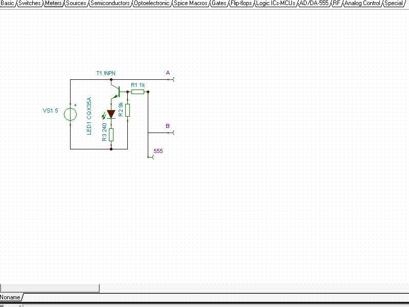

(#) uli válasza (Felhasználó 13571) hozzászólására (») Márc 1, 2009 /
Zoli: Így gondoltad? De ez így valahogy nem jó. A cél az lenne, ha szakadás van akkor világítson a LED. He rövidre zárom a két érintkezőt, akkor aludjon ki, és lépjen életbe az 555 ,és a zöld led. Lehet előbb nem írtam le, vagy nem jól

(#) Action2K válasza uli hozzászólására (») Márc 1, 2009 /
Mi lenne, ha egyszerűen csak egy 820 ohm-os ellenállást sorba kötnél a leddel és az menne az 555-re (a két mérőpont közé)?
(#) El_Pinyo válasza uli hozzászólására (») Márc 1, 2009 /
Szerintem nem lesz így jó. Ugyanis ha az AB mérőpontokat rövidre zárod, a tranzisztor BE diódája ugyanúgy nyitó irányú előfeszítést kap, a tranzisztor továbbra is vezetni fog, így a led folyamatosan világít majd.
Én azt mondom, hogy használd inkább Action megoldását, vagy ha mindenképpen tranzisztoros megoldást szeretnél, akkor használj pnp tranzisztort, melynek emitterét +9-re collektorát az ellenállással és a leddel a testre, bázisát ellenállással a testre (AB szakadásnál világít) és ellenállás nélkül közvetlenül B mérőcsúcsra (AB rövidzárnál kialszik).
