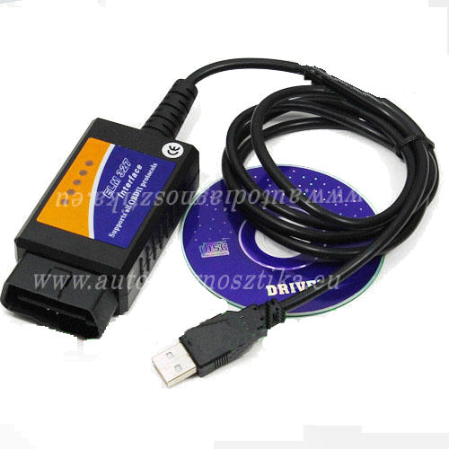

Üdv ! Ezen a linken van egy usb-s interface elm327 ic-vel ez állítólag mindent tud. több szoftvert is kezel. Az ára is elég baráti. A szoftverek interneten elérhető. Nem tudom mi a véleményed erről. Vajon opeltech2-t és van egy magyar nyelvű szoft is azt vajon kezeli-e.
Nekem van egy ilyen ELM-327-es interfészem. Meg egy Opel Corsa 1,3 CDTi kocsim. Mivel ez már CAN BUS rendszerű, így lehet olvasni, törölni hibakódokat vele, illetve élő adatokat is lehet vele figyelni. Az egyik kollégámnak ugyan ilyen problémája van az autójával mint neked, csak neki az első szervíz után szoftvert frissítettek, és azóta csinálja ezt a jelenséget.

Nekem is van ElmScann 5 -ösöm - csak soros portos.Nagyon jó kis faces! Van egy Opel Tech2-esem is, amivel amivelelég jól elboldogulok. De az ElmScann és a Tech2 se tud annyit mint az Opel Scanner! Szinte teljes mélységében gyári szinten tudja a diagnosztikát. ...ezért ilyen húzós az ára!
A Tech2-öt ajánlom Opel progival! De nem a magyar opel progival! ( Az nem megy ezeken az interfaceseken. ) Bővebben: Link Innen le is töltheted a programot.
