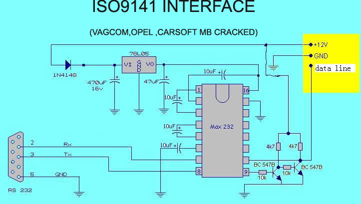

Pontosan mi az a K/L illesztő?
A honlapon, amit mellékeltél volt egy kapcsolás, azt akarom most összerakni, mellékelem a rajzot.
Erre gondolsz? Erre van szükségem?
(#) Dudus válasza Csaplar hozzászólására (») Márc 7, 2009 /
Ez a rajz rossz!
Inkább ezt építsd meg.
