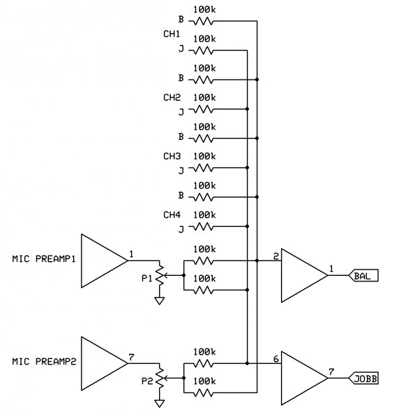

Építettem egy 4 csatornás sztereó keverőt. Az Urbán elektronikásat, itt is megvan a 25. oldalon. Annyi lenne, hogy utólag kiegészíteném 2db dinamikus mikrofon bemenettel, és hogy egy mikrofon szóljon mind a két csatornán, az alábbi elképzelést valósítanám meg. Véleményt szeretnék, hogy ez így jó e, ha esetleg lenne valakinek más ötlete, azt is szívesen meghallgatnám. Nézzétek a képet, az alsó rész a lényeges, a többi csak vázlatosan van berajzolva.
Semmi gond, ez jó, így ahogy van. (A mikrofon előerősítőnek megfelelő szintre kell hoznia a jelet) üdv! proli007
Rendben akkor. A visszacsatolást persze módosítom megfelelőre. |
