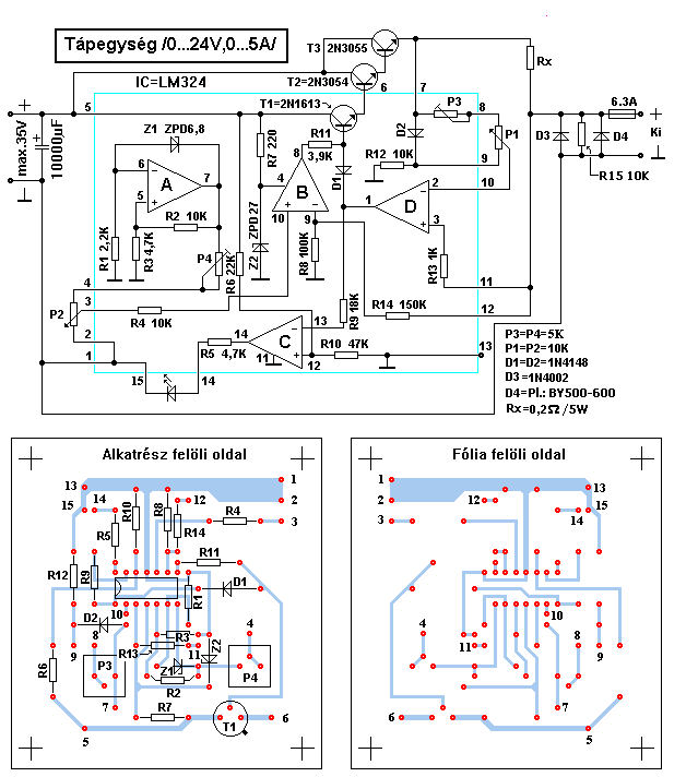

(#) krkic hozzászólása Márc 7, 2009 /
Hello
Ennél a kapcsolásnál a 13 as csatlakozási pontra mit kell kötni?
(#) Doncso válasza krkic hozzászólására (») Márc 8, 2009 /
Simán föld pont, mint a nyáktervből is kitűnik a 13-as pont = a 15-össel.

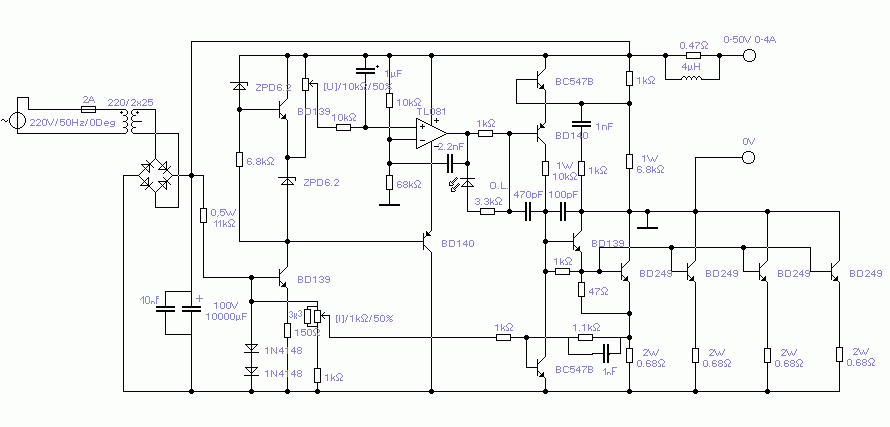

(#) maTaKee hozzászólása Márc 10, 2009 /
Megint sikerült haladnom a Spafi-s táppal. Most már van pufferkondi, szépen pöfög a táp, de egy kérdésem lenne: elsőnek egy égővel terheltem le; az égő 126mA eszik (ha jól emlékszem, de most nem is ez a lényeg), és ha teljesen letekerem az árampotit, akkor is működik tovább. Ez normális jelenség vagy esetleg valamit elrontottam?
Csak azért kérdezem, mert eddig amiken én dolgoztam labortápokon, ha letekertem az áram állító potit, akkor ténylegesen nem folyt rajta áram, illetve felvillant az áramkorlátot jelző LED is.

(#) proli007 válasza maTaKee hozzászólására (») Márc 10, 2009 /
Bocs, de attól függ, mitől lóg.
Ennek a tápnak az áramkorlátja, nem egy precíziós dolog, de ez már a rajzból is látható. Szabályzó erősítője, egy tranyó BE-szakaszára van bízva. Referenciáját, pedig diódák adják.
De egy ilyen kimenőáramú tápnál és ezen szabályozási módnál sokat nem illik elvárni tőle. Viszont minden számolható!
Úgy hogy, ne találomra ítélkezzünk, hanem mérések és számítások alapján. Ha lehet kérnem. És ha már elkészítetted, akkor abban neked is van "felelősséged", legalább annyi, hogy megismered hogyan működik. :yes:
üdv! proli007

(#) maTaKee válasza proli007 hozzászólására (») Márc 10, 2009 /
Igazad van, de szerintem az hogy letekerem az áramkorlátot és az valóban lekorlátoz, akkor az nem egy nagy "elvárás"
Nos hogyha mondanál képletet meg, hogy mit mérjek le, akkor kiszámolom a dolgokat! Előre is köszönöm
Lapozgassál vissza, úgy emlékszem már tárgyaltuk ezt a témát mással. (talán Doncso volt az)
üdv! proli007

De közben megfogalmazódott bennem egy másik kérdés: most próbálgattam a tápot, pontosabban hegesztettem vele egy grafit darab segítségével (egy kis NYÁK lapkáról bontottam le a réz felületet) és a furcsaság az, hogy a kimeneti feszültség maximális (53V) és a hűtőborda egyáltalán nem melegszik! Ez nem számomra érthetetlen...

(#) Krisz03 válasza maTaKee hozzászólására (») Márc 10, 2009 /
Azért nem melegszik, mert kicsi a különbség a bemeneti (puffer) és a kimeneti feszültség között. Ha letekernéd a kimenetet, és nagyobb árammal terhelnéd, akkor fűtene csak igazán.

Jó reggelt mindenkinek!
Rájöttem, hogy mi az áramkorlát hibája! Sajnos Doncso fordítva rajzolta be a NYÁK terven a LED-et. Most megfordítottam és tökéletesen működik
Már csak annyi problémám lenne, hogy jó lenne, ha egy kicsikét erőteljesebben tudna világítani. Ehhez a 3,3kOhm -os ellenállás értékét csökkentsem, vagy valami mást?
Amúgy 1000 köszönet a NYÁK tervért Doncsonak, ennyi hiba még belefér

(#) proli007 válasza maTaKee hozzászólására (») Márc 11, 2009 /
- Hát a fordított Led-nek nem sok köze van az áramkorlát minimális leszabályozásához
- Célszerűbb kis áramú Led-et alkalmazni az ellenállás csere helyett, mert a TL kimenete sajnos nem arról híres, hogy nagy áramokkal tud szolgálni.
(De ha majd még érdekes az áramkorlát szabályozása, elregélhetem mi miért van benne. Persze csak ha igen szükséges.)
üdv! proli007
(#) maTaKee válasza proli007 hozzászólására (») Márc 11, 2009 /
Lehet, hogy félreértettél (SŐT, több mint valószínű, hogy én írtam félre a dolgokat ): az áramkorlát működik, csak hogyha bekapcsol az áramkorlát, akkor (eddig) nem kapcsol be a LED. De ez már megoldódott.
