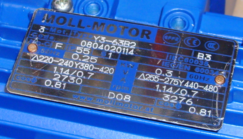

Kicsit bajban vagyok a témában. A korábbi tanulmányaim szerint egy háromfázisú fogyasztó hatásos teljesítménye a P=gyök3*Uv*Iv*cos fi. A mellékelt adattábla egyikén ( HOYER ) az olvasható, hogy 230V-os ( delta ) bekötés esetén az áramfelvétel 1,45A és 0,76 a cos fi. Ha kiszámolom az általam ismert képlettel, akkor 1,73*230*1,45*0,76=438W. Ha csillag kapcsolással veszem az esetet, akkor 1,73*400*0,75*0,76= 394W. Az adattáblán feltüntetett motorteljesítmény 250W. Hol van az eb elhantolva? Rosszul számolok? Miért nem kell az 1,73-as szorzó?

Nos még mindig nem tiszta ez a dolog számomra, de Atis57 válasza hihető számomra a leginkább. Ha jól gondolom, akkor az alkalmazott kapcsolás esetén ( delta vagy csillag ) a kötésponton alkalmazható feszültségértékhez tartozó adott vezetéken mérhető áramot adják meg. Delta kapcsolás esetén a 230V vonali feszültség ( ami egyben fázisfeszültség is ) alkalmazható és ekkor a vonali áram van megadva, ami a Hoyer motorom esetén 1,45A illetve csillag kapcsolás esetén a vonali feszültséget adják meg, ami 400V és a fázisáramot ( és ez egyben a vonali áram is ), ami 0,75A.
Mert ha így értelmezem az adatokat, akkor a delta kapcsolás esetén a fázisáramok 1,45 / gyök3 = 0,84A és a fázisteljesítmény 230V*0,84A*0,76=147W és hát három fázis van, így az összteljesítmény (-felvétel? ) 3*147=441W. Csillag kapcsolásnál a szimmetria miatt a fázisfeszültségek úgy alakulnak, hogy 400 / gyök3 = 231V és ez alapján a fázisteljesítmény 231V*0,75A*0,76=132W és a három fázison összesen 3*132W=396W Az adattábla pedig a motortengelyről levehető mechanikai teljesítményt adja meg. E szerint az okoskodásom szerint akkor a 400V-os csillagkapcsolás esetén jobb a motor hatásfoka?

A hatásfok nem is annyira lényeges abból a szempontból, amiért ezt a témát felvetettem, inkább méretezés miatt jöttem a fórumra. Készítettem egy frekvenciaváltót, aminél az áramkorlátot kellene valahogyan beállítani egy jól elfogadható értékre. A frekvenciaváltó egyfázisú hálózatról üzemel és háromfázisú motort hajt meg. A mellékelt adattábla azokról a motorokról származik, amiket meg kellene hajtani, nem véletlen tehát hogy mindkettő 250W-os. Van még egy harmadik tipus is. Eddig jól is működött, de ezzel a Hoyer motorral ( legutóbbi beszerzés ) valamiért meggyűlt a bajom, pedig teljesítményre "ugyanaz", mint a korábban alkalmazott motorok. Mostanra már sikerült simítani az algoritmuson, és ott tartok, hogy akkor mekkora is legyen a betápon a biztosíték, illetve, hogy az elektronikus áramhatárolás hol szólaljon meg. Mivel nem foglalkoztam korábban ennyire alaposan az aszinkron motorokkal, ezért tartottam valószínűtlennek azt, hogy ilyen kicsi hatásfokkal üzemelhet. Az is tévútra vezetett, hogy véletlen egybeesés miatt, ha a gyök3-as szorzót elhagyom, akkor a számítás közelebb esik az adattáblán közölt tengelyteljesítményhez. Egyébként köszönöm a hozzászólásokat, tanultam valamennyiből.
