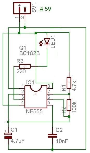

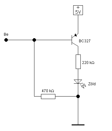

(#) Hujikolp válasza proli007 hozzászólására (») Márc 30, 2009 /
Sikerült már félig működésre bírnom Csatolom a kapcsolását. Sokáig az volt a baj, hogy nem használtam lehúzó ellenállást, lógott a bázis lába.
Most ha a bemenetet +5-re teszem, szépen kialszik a led. Ha nullára teszem, nem tetszik se a 7805-nek, se a tranzisztornak Most már csak azt nem értem, h az 555-ös kapcsolás miért nem kapcsolja a tranzisztort. Az 555-ös kapcsolása: Bővebben: Link. Ez olyan 1.5, 2Hz-es jeled az, szépen villogtatja a ledet. ha közvetlenül teszem a kimenetre (3) akkor a normál fényerőnél egy kicsivel erősebben kezd el világítani, és ütemre. Ha a tranzisztor kimenetére teszem, akkor is ua. Ez is 5V-ról kapja a tápot, ugyan onnan. Bármi ötlet?
Azt a led a 3. lábra nem igazán értem :pirul:
(#) mex válasza Hujikolp hozzászólására (») Márc 30, 2009 /
Annak a szerencsétlen tranzisztornak nincs bázisellenállása, nem korlátozza a bázisáramát semmi,esetleg a 7805 1 ampernál. Sürgősen tegyél a bázissal sorba 2.2-4.7k közti ellenállást.

(#) mex válasza mex hozzászólására (») Márc 30, 2009 /
A 3. lábra a ledet igy kell érteni,és nem kell tranyó:

(#) Hujikolp válasza mex hozzászólására (») Márc 30, 2009 /
Az ellenállást betettem, köszi az észrevételt
Az 555-ös működik, villogtatja a ledet a kapcsolás szerint jól, a Tied szerint is jól. Amit szeretnék elképzelés: Alapból a led világít és az 555 rezet lábával indítanám el a villogtatást, de ezt 2 külön, egymástól független ledre. Ezért kéne a tranzisztoros vagy valami hasonló megoldás.
Ha felváltva akarod a ledeket villogtatni, azt megteheted tranyók nélkül is. Alapból amig a reset láb testen van világit az egyik led, ha pozitivot kap a reset akkor pedig felváltva villognának. Ez megfelelne? Vagy egyszerre kellene világitania mindkettőnek, és egyszerre kellene villogni, és elaludni mindkettőnek?
