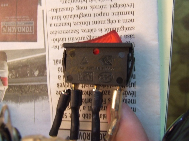

hozzám került egy kávégép masina de nem működik. legalább is rendesen...
a lényeg az, hogy bekapcsol melegít egy darabig és lekapcsol mielőtt a víz(vízgőz) kijönne a tartálytetején...
először kivízköveztem de nem ez volt a baja...
van két alkatrész ami lehet. egyik egy kapcsoló (ha jól találtam gugliba akkor egy ROCKER SWITCH<-lövésem nincs miaz?!) meg egy ilyen hőfok érzékelő talán, ami fütő részhez van odarögzítve. ha valaki megmondani mi az és hogy hogy működik ennek a két alkatrésznek az összjátéka azt megköszönném
Skip>
(#) _JANI_ válasza Skip hozzászólására (») Márc 22, 2009 /
Ezen a képen egy bimetálos hőfokkapcsoló van. Ennek az alkatrésznek az feladata, hogy a kazán túlhevülésekor a fűtést KI-kapcsolja! Így védve a készüléket és a környezetet... Ha "elfárad" az alkatrész, akkor a névleges hőmérséklet alatt is kikapcsolhat. Feltétlen az eredetivel AZONOS hő értékűvel kell pótolni!!! Az valahol fel van tüntetve a kapcsolón hogy hány foknál kapcsol.
( Kiiktatása nem javasolt! :felkialtas: )
Ezen a képen egy világítós kapcsoló látható. Az egyik oldalon bemegy a fázis. A másik oldalára a nulla lesz kötve. Ez a nulla a kis lámpának kell ami a kapcsolóba van beépítve. S a kapcsolt fázis a középső kivezetésen jelenik meg. Ha jól van bekötve CSAK akkor szabad világítania a kis lámpának amikor a kapcsoló zárt - BE - kapcsolt állásban van. A kivezetések jelölése a kapcsoló oldalán található. Ha mégsem lenne, akkor egy OHM-mérővel könnyedén beazonosíthatók a lábak.
(#) Skip válasza _JANI_ hozzászólására (») Márc 22, 2009 /
ohh köszönöm szépen! akkor a hőfokkapcsolóval lesz a gond. 130 Celsius van rajta szóval mindenképpen ilyent kell beszereznem!
nagyon köszi mégegyszer
Skip
Várom a fejleményt!
( A hőbiztosítékra is érdemes lenne rámérni!
( Egy csavaros kengyel szorítja le szigetelten az üst oldalára...

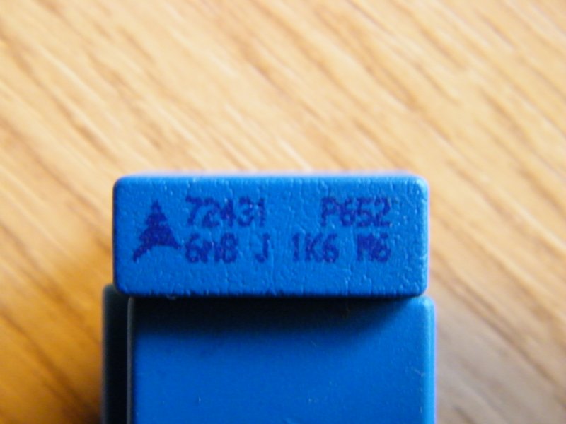

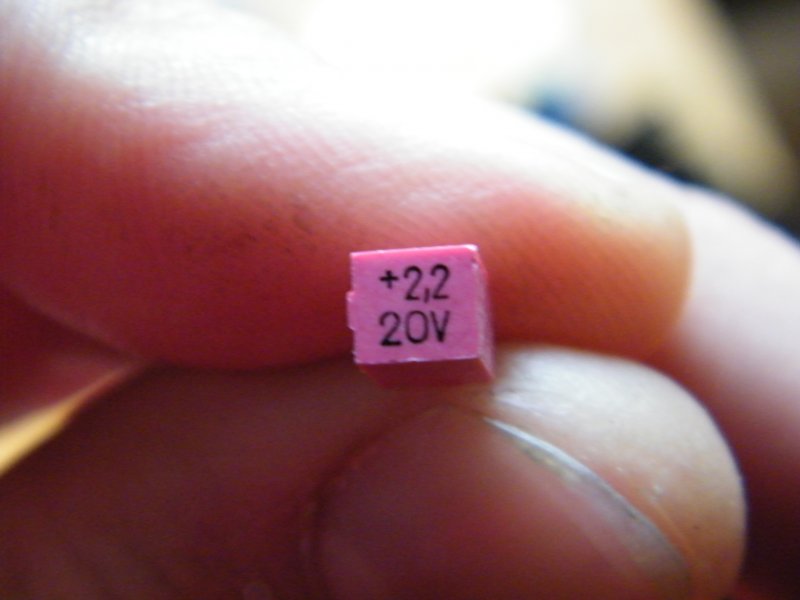

(#) Tibi98 hozzászólása Márc 26, 2009 /
sziasztok!
van pár alkatrészem, amelyekről nem tudom eldönteni, hogyan kell leolvasni az értékét. válaszotokat előre is köszönöm!
(#) llaci56 válasza Tibi98 hozzászólására (») Márc 26, 2009 /
2,2 µF - tantál
6,8 nF
és az utolsó kettő is kondi, de nem találok értelmezhető értéket. (16700 pF ???)
