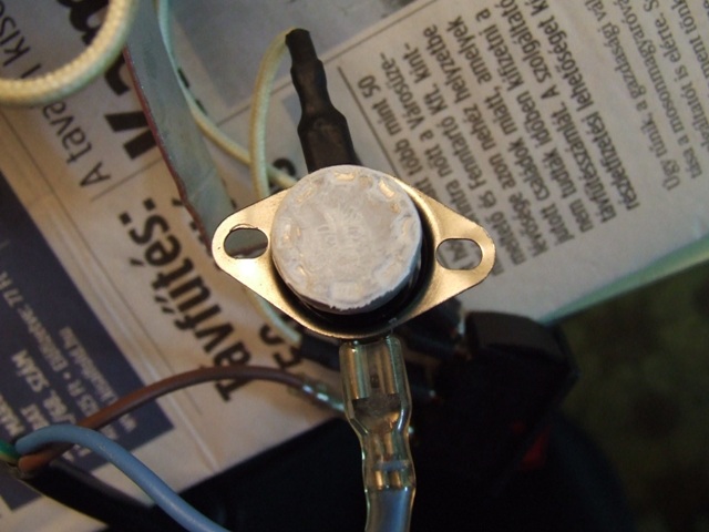

hozzám került egy kávégép masina de nem működik. legalább is rendesen...
a lényeg az, hogy bekapcsol melegít egy darabig és lekapcsol mielőtt a víz(vízgőz) kijönne a tartálytetején...
először kivízköveztem de nem ez volt a baja...
van két alkatrész ami lehet. egyik egy kapcsoló (ha jól találtam gugliba akkor egy ROCKER SWITCH<-lövésem nincs miaz?!) meg egy ilyen hőfok érzékelő talán, ami fütő részhez van odarögzítve. ha valaki megmondani mi az és hogy hogy működik ennek a két alkatrésznek az összjátéka azt megköszönném

(#) _JANI_ válasza Skip hozzászólására (») Márc 22, 2009 /
Ezen a képen egy bimetálos hőfokkapcsoló van. Ennek az alkatrésznek az feladata, hogy a kazán túlhevülésekor a fűtést KI-kapcsolja! Így védve a készüléket és a környezetet... Ha "elfárad" az alkatrész, akkor a névleges hőmérséklet alatt is kikapcsolhat. Feltétlen az eredetivel AZONOS hő értékűvel kell pótolni!!! Az valahol fel van tüntetve a kapcsolón hogy hány foknál kapcsol.
( Kiiktatása nem javasolt! :felkialtas: )

(#) Skip válasza _JANI_ hozzászólására (») Márc 22, 2009 /
ohh köszönöm szépen! akkor a hőfokkapcsolóval lesz a gond. 130 Celsius van rajta szóval mindenképpen ilyent kell beszereznem!
nagyon köszi mégegyszer

( A hőbiztosítékra is érdemes lenne rámérni!
( Egy csavaros kengyel szorítja le szigetelten az üst oldalára...

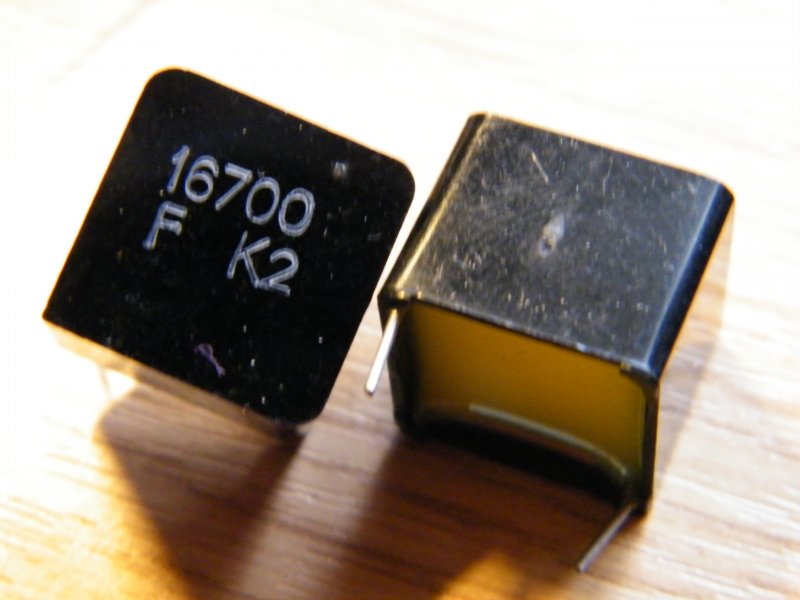

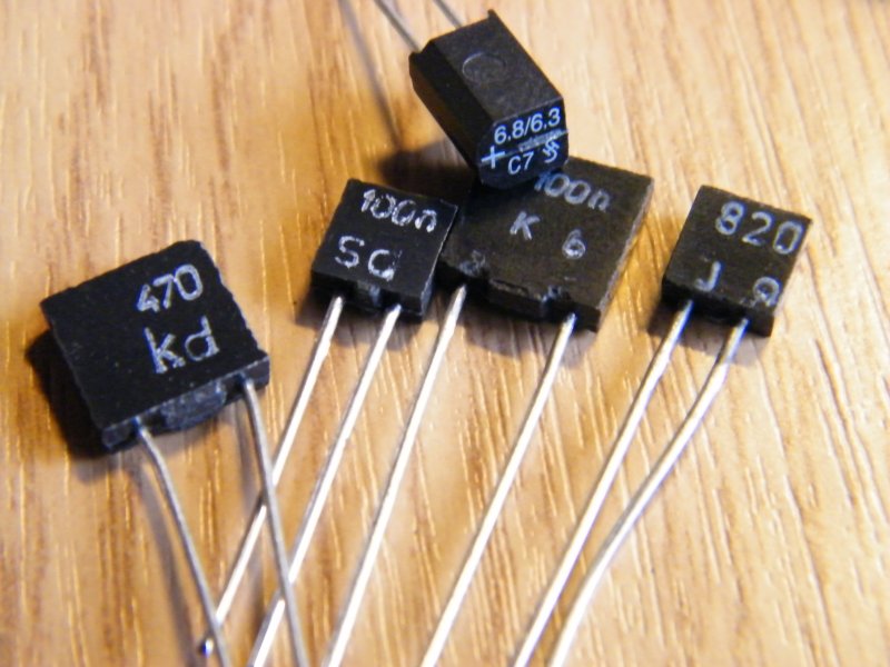

(#) llaci56 válasza Tibi98 hozzászólására (») Márc 26, 2009 /
2,2 µF - tantál
6,8 nF
és az utolsó kettő is kondi, de nem találok értelmezhető értéket. (16700 pF ???)

(#) Dudus válasza llaci56 hozzászólására (») Márc 26, 2009 /

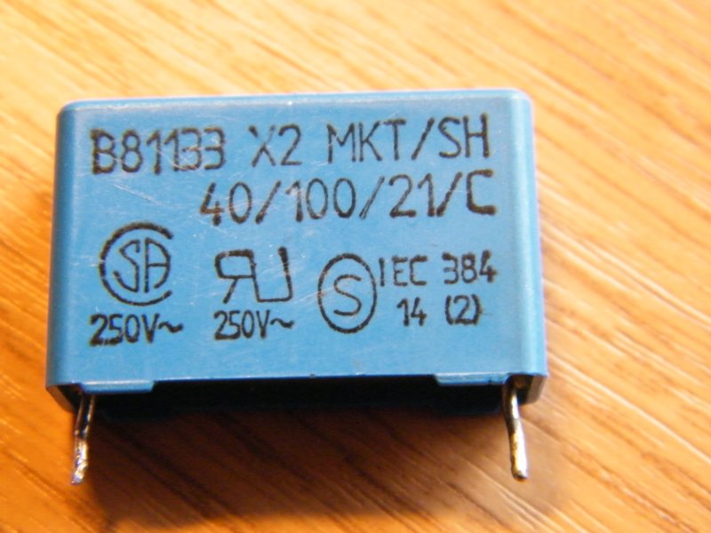

(#) Tibi98 hozzászólása Márc 26, 2009 /
köszi szépen srácok!
ezek szerint a 16700 az pF-ban értendő...
a 40/100/21 tipusú feliratoknál mindíg a középső szám utal a kapacitásra nF-ban?

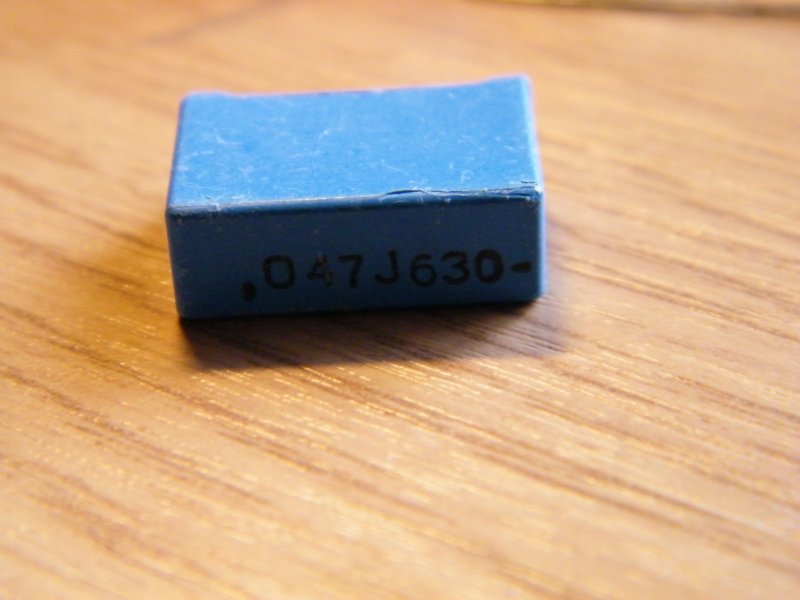

(#) Tibi98 válasza (Felhasználó 13571) hozzászólására (») Márc 26, 2009 /
köszi szépen mégegyszer...
a középső az egy Ero MKP
nem lehet, hogy esetleg 0,047µF vagy talán nF?
0,047µF = 47nF
(#) Tibi98 válasza llaci56 hozzászólására (») Márc 26, 2009 /
persze, tisztában vagyon a váltószámmal, de 0,047 van ráírva, csak azt nem tudom, hogy milyen mértékegységben... uF, vagy nF?
(#) llaci56 válasza Tibi98 hozzászólására (») Márc 27, 2009 /
Ha látod a tizedesvesszőt, akkor µF -ban. Pl.: ,047 uF.
