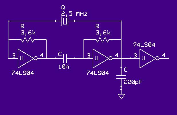

(#) Stakypot hozzászólása Márc 21, 2009 /
Egy kis segítség kellene, mellékeltem egy kapcsolást. Ez egy kis Z80-as mikrogép oszcillátora. A probléma az, hogy nagyobb órajelű procit kellene bele rakni, de ez a generátor "csak" 3 MHz-ig tud olyan jelet generálni, ami még jó a CPU-nak. Esetleg a kapcsolásban lévő passzív alkatrészek értékét lehet-e úgy módosítani hogy 5 MHz-es jelet is tudjon szolgáltatni?
Előre is köszönöm mindenkinek

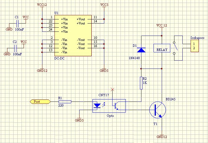

(#) Grabovszky2 válasza gg630504 hozzászólására (») Márc 22, 2009 /
Egy biztos!
Megépítettem a kapcsolást!
De a 12V-os relével. Épp hogy csak nem működik.
Rámértem és a relé csatlakozási pontján 6,11V jött le.
Igaz C1 kondi 330nF-os volt, nem pedig a teáltalad kiszámított 633nF -os....
Röhej az, hogy ha 7,1V-ot adok neki már behúz gyönyörűen..
Na ettől kapok én hülyét....
Most már aztán megyek aludni.... Mindjárt fent van a nap !
Szerinted mi legyen?
Előre is köszi!

(#) Grabovszky2 válasza (Felhasználó 13571) hozzászólására (») Márc 22, 2009 /
Ok megpróbálhatom, de volt itthon egy 33µF 250V os kondi , azzal meg 3,8 és 4,2 között ugrált a fesz.
Ez akkor mit jelent...
Kicseréltem a graetz et is... meg minden kondit az ellenálásokat is lemértem ..
Minden a megadottak szerint volt.....
Vakartam a fejem és nem értem....
A végén berekat egy 16V 1000µF- es kondit azzal némi kocogtatással behúzott.. innen a 7,1V- os behúzás.. ?

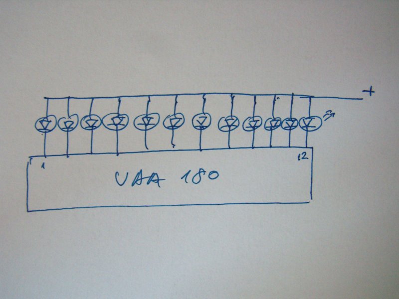

(#) nagy_david1 hozzászólása Márc 22, 2009 /
Sziasztok! Az lenne a kérdésem hogy egy UAA180-as IC-re a LED-eket rá leheté úgy kötni mint pl az LM3915-re? Vagyis ne ez a szokásos 4 LED sorbakötve kapcsolás legyen ismételve 3xor hanem mind a 12 LED egyik fele pl egy +3 voltra lenne kötve? Vagy épp az hogy ez a kapcsolás titka hogy igy "megy" felfele folytonosan a jel? Nemtudom elég érthető vagyok-e Csatoltam egy hamarjában rajzolt képet hátha igy jobban megértitek. És pl ha 12 tranzisztort akarnék meghajtani a 12 lábbal, vezérelhetném igy mint a ledeket vagy van valami szerepe annak a csatolásnak hogy 4 LED, vagyis a 4 kijövő láb közt (mint ahogy az összes kapcsoláson látható) van összefüggés azontúl hogy pl igy meglehet oldani a durván 4LED 12V feszültségleosztást a ledekre? Azt szeretném ha valaki elmondaná a labokon kijövő jelek összefüggését ha egyáltalán van, vagy függetlenül müködnek mint az LM3915? Köszi előre is válaszotok.
