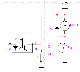

A PWM mint olyan egy módszer, ezért így, hogy valami alkalmas-e PWM-re vagy nem, nem lehet értelmezni. Alacsony frekin még egy relé is alkalmas a PWM-re(pl. 10sec periódus idővel)
De mielőtt még jobban belemennék, mit akarsz kezdeni egy relén a PWM-el?
(#) wg_kezdo válasza watt hozzászólására (») Márc 22, 2009 /
khhhmmm...
"Motort szeretnék vele kapcsolgatni a kérdés, hogy PWM-re képes lehet ez? Ha igen milyen frekvencia a max amit még meg lehet oldani?"
Szóval motort. Kis modell motort. Minél magasabb frekvencián
(#) El_Pinyo válasza wg_kezdo hozzászólására (») Márc 22, 2009 /
Nem egészen értem ezt a kapcsolást. Az egyik ami nem tiszta, hogy miért a relé behúzótekercsén keresztül van az opto tranzisztorának kollektora a tápra kötve. Ha vezérlést kap az opto, akkor elkezdi nyitni a T1 tranzisztort, amelynek hatására a tranzisztoron egyre kevesebb feszültség fog esni, ami már nem lesz elegendő, hogy az opto maradékfeszültségével együtt nyitva tartsa a T1-et. Ezek igen gyorsan lejátszódó folyamatok, amelyek véleményem szerint egy oszcilláló folyamathoz fognak vezetni addig, ameddig az opto vezérlés alatt van. A PWM-et nem szokás relével megoldani. Több okból sem: mint ahogyan azt watt is említette a relé mechanikai eszköz mivoltából adódóan nem képes túl nagy frekvenciával kapcsolgatni. Én azt mondom, hogy kb. 1 Hz-et még elbír, de ezt sem hosszú távon, mert az érintkezők pogácsái minden egyes kapcsolás hatására roncsolódnak, ami egy idő után az eszköz tönkremeneteléhez vezet.
(#) wg_kezdo válasza El_Pinyo hozzászólására (») Márc 22, 2009 /
Elrontottam.
Szóval a relé helyére jön a motor és a vezérlő jelet az optio egy AVR-től kapja.
(#) watt válasza wg_kezdo hozzászólására (») Márc 22, 2009 /
Akkor miért teszed fel ezt a képet? Ezen nincs motor! (szerk: Közben látom már, hogy elrontottad...)
16KHz freki már jó lenne, de miért kell opto? (annak ellenére, hogy simán vinné!)
Nem találtam más rajzot ami "hasonlított" az elgondolásomhoz és sajnos nem tudtam megrajzolni.
Közben építem is így bevallom nem figyeltem eléggé.
Opto azért kell, hogy független legyen a két áramkör egymástól. A vezérlés egy kis gombelemről megy 2,6V viszont amit meghajt az lehet egy pici motor is meg egy erősebb 12V-os is, sőt vegyesen is több áramforrásról.
Akkor érdemes lenne FET-et használnod, mert a tranyó meghajtása nehezebb(viszont itt nem lehet a táp 10V-nál kevesebb).
A 4N25-el a legrövidebb impulzus 7,3usec, ami 68kHz körüli frekit jelent. 16kHz alapfreki így működhet, de a legkisebb PWM arány 8,5% körüli lesz az on-off idők miatt. Innen már a változás a program szerinti lehet. Biztosan jobb lenne egy gyorsabb opto, de ha nincs más ezzel is ki lehet próbálni. Persze a rajzodon nem jó a bekötés. Inkább valami ilyesmi kéne.
