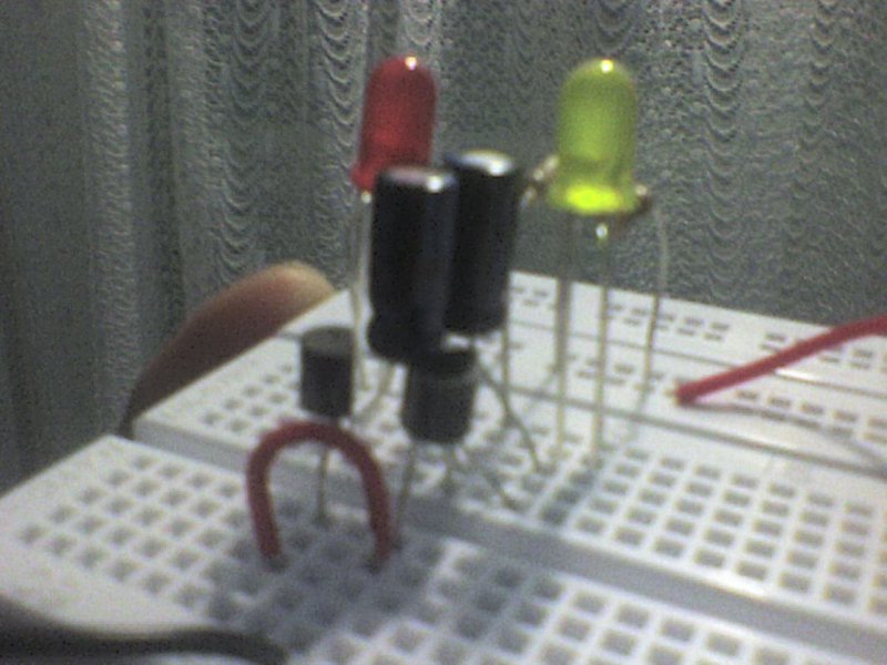

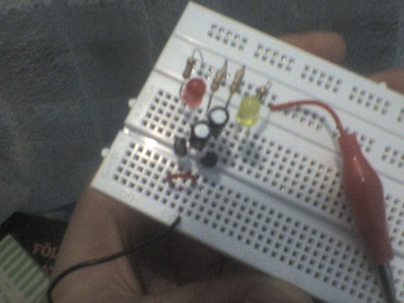

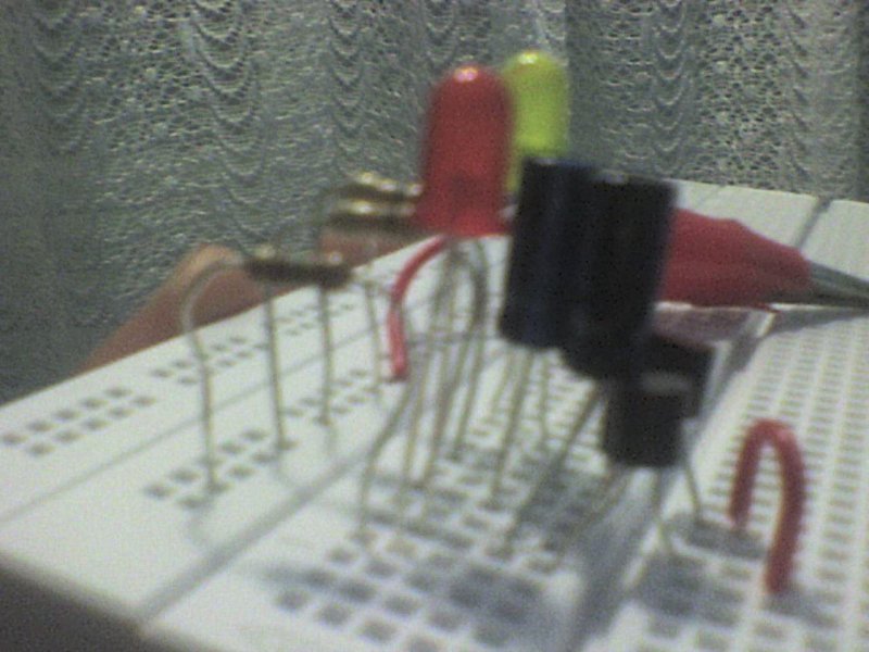

Van egy aprócska gondom:
5ször megcsináltam a 2 LEDes villogót de mind az öt alkalommal csak az egyik led világított(az amelyik a kapcsrajzban bal oldalt látható)
Légyszi mondjátok meg mi lehet a baj , mert kezdek becsavarodni
köszi hello

(#) danelnagy95 hozzászólása Ápr 4, 2009 /
íme néhány kép(próbapanelen készült, de volt nyákos verzió is de az szét lett szedve

Hát kipróbáltam 8,4 V-ról de így sem működött, és egyszerűen nem értem.Pedig nem vagyok olyan nagyon hülye. (Csak kezdő)Nade a piros LED így is világított, de a sárga nem(de ha külön kapcsolom rá akkor világít, és a 2 egyszerre is világít ha úgy kapcsolom rá.

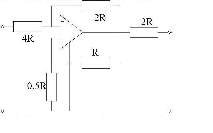

(#) KeserűCukor hozzászólása Ápr 5, 2009 /
Valaki tudna segíteni az alábbi hálózat R, H, A karakterisztikájának meghatározásában a hurokáramok vagy a csomóponti potenciálok módszerének segítségével?
Segítséget kösz!
(#) proli007 válasza danelnagy95 hozzászólására (») Ápr 5, 2009 /
A baloldali (piros) tranyó kollektor-emittere fel van cserélve!
