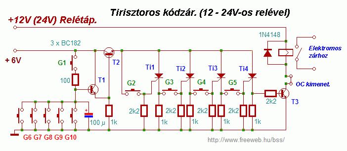

Találtam egy ilyen kütyüt, és az a két kérdésem van, hogy:
1.:működik-e;
2.ontosan hány másodpercig zár a relé?
Bocs, még két kérdésem van:
mire jó az "OC kimenet."
Ti1...4 számait tudja valaki?

Tehát azt szeretném, hogy a relé1-2mp-ig zárjon a helyes számkód eltalálása esetén.

(#) kiskacsa2009 válasza kiskacsa2009 hozzászólására (») Ápr 8, 2009 /
Most nézem a rajz lemaradt
(#) mex válasza kiskacsa2009 hozzászólására (») Ápr 8, 2009 /
A relémeghajtás elé kell egy monostabil, célszerűen 555.

(#) nagy hoho válasza kiskacsa2009 hozzászólására (») Ápr 8, 2009 /
Helló ! Te érted amit írtál ? Hol a " kütyü" ?
(#) nagy hoho válasza nagy hoho hozzászólására (») Ápr 8, 2009 /
Bocsánat ,már látom a rajzot is.

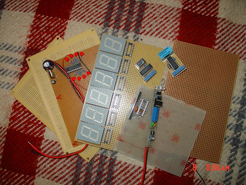

Ha valakinek nincs lehetősége megtervezni, lemaratni, vagy saját maga elkészíteni a nyákot akkor egy ilyen 200Ft-os (vagy kisebb-nagyobb) próbanyák segítségével meg tudja építeni a kapcsolást úgy, hogy az már forrasztva legyen.
Pl én most építek IR-es autót ilyenből.

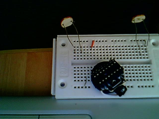

A vezérlés már jól működik dugdosós próbapanelen, de a való életben még nem próbáltam ki és lehet, hogy még változtatni kell valamin. (pl a teherbírást nem lehet kiszámolni mivel a terep nagyon változatos).
Szóval szerintem erre jók ezek a próbanyákok.

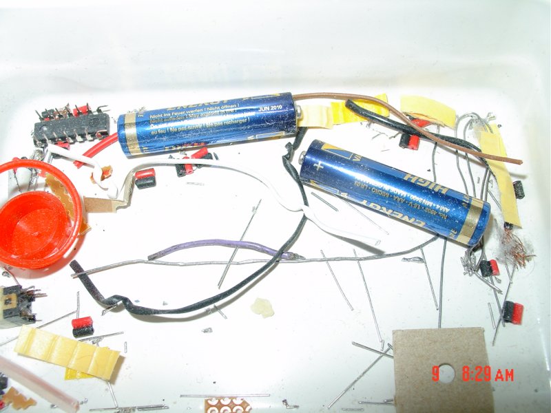

Én pl néha IC foglalatba építek meg AVR-es pici kapcsolásokat, ilyen volt a töklámpás is. Nem kell hozzá nyák mert minden elfér egy 16-os foglalatban, még az elem tartót is (gombelem) hozzá lehet forrasztani. És ami fontos simán tudom cserélgetni benne a csippet, ledeket de akár mást is rá tudok kötni.
(Lásd mellékelt kép)

Üdv! Én állandóan reklámozom, ajánlgatom a próbanyákot, tizenéve ezekre készítem az összes áramkörömet. Csupán a konkrét fajtával van bajom, ugyanis szerintem jóval nagyobb szívás rajta a csíkokat elvagdosni, mint a "normál", furatonként különálló pöttyös panelon a vezető sávokat létrehozni. A mellékelt képen mutatom is az elmúlt időszak termését és a jobb oldalon ott egy üres nyák megfordítva hogy lásd, melyik a jó - szerintem. Pont a próbapanelos "stílus" miatt van rendszeresítve nálam egy külön kis dobozka, melyben az elektronikai hulladékot gyűjtöm. Innen szoktam levágott alkatrész-lábakat horgászni, ha hosszabb vezetősávok kellenek a panelra. Néhány raszternyi átkötés esetén többnyire csak összefolyatom cinnel a szomszédos forrpontokat. További szép napot!

Szerk.: A drótmodellt, amit Te említesz azért nem szeretem, mert mechanikailag sérülékeny. Van egy kollégám, aki minden apróságot így, egy foglalat köré forrasztgatva rak össze, engem meg a hideg ver tőle.

Én a 3-ast szeretem ott nem kell agyon forrasztgatni meg vagdosni, de ez csak abból adódik, hogy nem tudok és nem is szeretek forrasztani.
Ahol végig van csíkozva az az őrületbe kerget engem is.
A drótmodellnél természetesen figyelembe vettem azt is, hogy milyen környezetbe kerül
(a tök belseje nedves volt így felfüggesztettem a közepére stabilan így nem lett semmi baja, de mondjuk a repülőmbe már nem merném így beletenni)

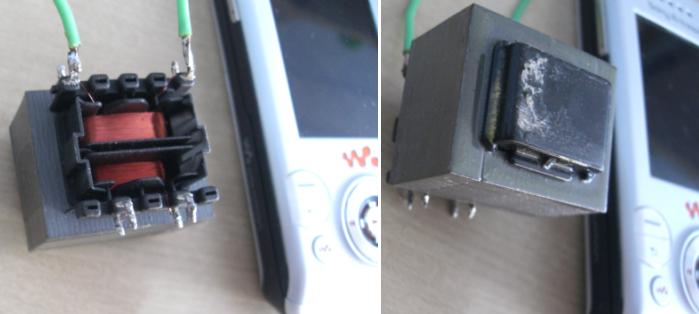

Találtam itthon 2db nOrwe ej 30-as trafót, de a gyártónak nincs adatlapja ahonnan infót szerezhetnék. Annyit tudok, hogy a primer tekercs 220 voltra volt kötve. Szeretném megtudni a trafó teljesítményét, ezt hogyan lehet kiszámítani? Valaki tud valamit erről a trafóról? (telefont a méretarány miatt fotóztam)

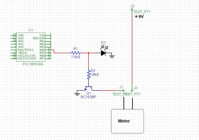

Pices kérdésem van, de nem vagyok benne biztos h a pices topicba való... Inkább kezdő a problémám Adott egy PIC16F628Aval vezérelt kis áramkör. A mellékelt ábrán nincs berajzolva minden, 9Vos elemről kapja a tápot, természetesen a picnek 5Vra stabilizálva.
A feladata az egésznek az lenne, hogy egy kicsi villanymotort megtekerjen, természetesen amikor a led világít.
A picben írt program működik is, az ábrán látható led amikor kell, világít. A motor azonban nem mozdul.
Megmértem a két kimeneten eső feszültséget (úgy, hogy a motort levettem) 8,7 V, tehát elvileg jó. Természetesen led kikapcsoláskor 0V mérhető, tehát elvileg vezérelné a motort...
Keresgéltem a fórumon, mindenféle helyeken olvasgattam a témáról, de valami nagyon nem jó :S Minden amit találtam, hogy tranzisztor helyett fetet használjak, de nem tudom mi előny származna belőle, hiszen áramra vagy feszültségre, így is úgy is bekapcsol
Első gondolatom a probléma láttán az volt hogy meg kéne nézni a kijövő jel alakját, de most jó ideig nincs elérhető közelségben semmilyen oszcilloszkóp
A kérdés tehát: mi a probléma?
Köszi a segítséget előre is!
