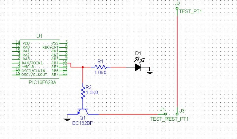

(#) KeRTi válasza El_Pinyo hozzászólására (») Ápr 9, 2009 /
először is köszi a gyors választ. a pichez minden kieg. megvan csak egy gyors skiccrajzot csináltam róla hogy lássátok mégis hogyan csináltam.
amit javasoltál, mindjárt megpróbálom megcsinálni, ha sikerül szólok!
a 39K-s ellenállást kicseréltem, előbbre kötöttem, ahogy javasoltad: a motor felzizzen, de nem forog..
a led előtétjéhez még nem nyúltam, de valószínűsítem hogy nem fog segíteni - legalábbis nem nagyban.. biztos ami biztos azért megpróbálom.. :no:

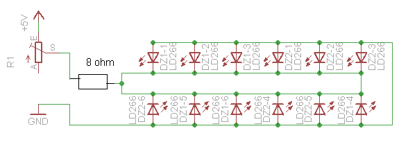

11DB ledet 5V-ról szeretnék potméterrel szabályozni. Mekkorát vegyek?
A válaszotokat köszi!
(#) Droot válasza kiskacsa2009 hozzászólására (») Ápr 9, 2009 /
hogy vannak kötve a led-ek sorba v párhuzamosan?
(#) kiskacsa2009 válasza Droot hozzászólására (») Ápr 9, 2009 /
Párhuzamosan
én úgy számolon, hogy olyan 50 Ohmos bőven elég, de én inkább 22 ohmosat tennék (lin.)
Nem érted!
azt szeretném, hogy a potméterrel (szabályozható ellenállással) szeretném fel-le tekergetni a ledek fényerejét!
értem én, hogy mit akarsz. a potit bekötöd ellenállásként és csavarhatod, bár én még vele sorosan tennél egy ellenállást hogy ne lehessen "túlcsavarni" a potival a led-eknek a fesz.t mer akkor felrobbannak.
(#) adamisbalint válasza KeRTi hozzászólására (») Ápr 9, 2009 /
kössz
de ez nekem túl bonyorult

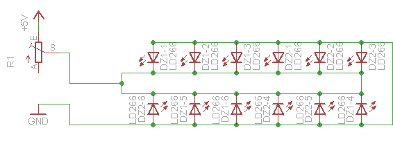

Én azt akarom!
igaz a mellékletről az az ellenállás lemaradt, de képzeld oda.
Mekkorának kéne lennie az potméternek?
Az ellenállásnak amit bekötsz a pozitív ágba annak 8 ohm-osnak kell lennie, a potinak meg 20 ohmosnak (asszem a szabvány az 22ohm) .

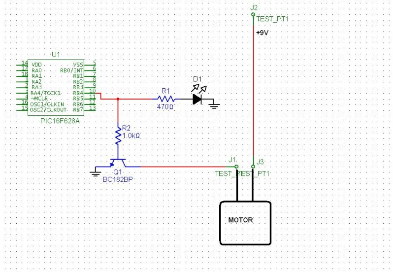

(#) KeRTi hozzászólása Ápr 9, 2009 /
Még mindig segítségre szorulok
Adott egy kapcsolás pickel. Ha a led világít, akkor azt akarom hogy a motor pörögjön. kicsi dc villanymotor, nem ő a hibás, mert ha sima tápfeszt kap pörög elég durván.
tranzisztorom van kapcsolóüzemben, de valami nagyon nem jó... és egyszerűen nem lelem a megoldást!
A kollega fentebb már kicseréltette velem az ellenállásokat, igaza is lett, a motor már meg-meg mozdul kapcsolásnál, de pörögni még mindig nem pörög...
Mit tegyek?
Köszönet előre is!

(#) El_Pinyo válasza KeRTi hozzászólására (») Ápr 9, 2009 /
Szerintem legelőször azt kéne tisztázni inkább, hogy mennyi áramot vesz fel a motorod. Írtad, hogy meg-megmoccan a motor, ha úgy kötöd be ahogy javasoltam. Ebből arra lehet következtetni, hogy az a motor nem is annyira picike teljesítményű. A BC182- es egy kis teljesítményű tranzisztor 100 mA maximális Collector árammal. Azt írtad, hogy próbáltad Fettel is a meghajtást. Nos az azért nem működött, mert az eredeti bekötésed szerint nem kapta meg a minimális nyitófeszültséget sem. Két lehetőség jut eszembe, az egyik amit már javasolt Köbzoli, a Darlington kapcsolás, a másik pedig, hogy lecseréled a BC tranzisztort Fetre (megfelelő teljesítményűre), Source az emitter, gate a bázis, drain pedig a collector helyére. Az eredeti bázisellenállást 500 Ohm körülire cseréld és úgy kösd a gate- re.

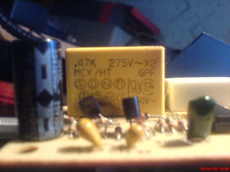

(#) hüblerattila hozzászólása Ápr 9, 2009 /
Sziasztok! Van egy kapcsolásom amit le szeretnék másolni, és van rajta kettő alkatrész, amit nem tudok hogy micsoda. Az egyik egy "C12 st" feliratú dióda, de nem találtam neten róla semmit sem, milyen tipus lehet? A másik alkatrészről pedig mellékeltem egy képet, azt tudom hogy valami kondenzátor de azt nem hogy milyen meg hogy hogy kérjem a boltban Köszi a segítséget! Üdv

(#) proli007 válasza hüblerattila hozzászólására (») Ápr 9, 2009 /
- A kondi, egy 470nF-os, de 275V váltófeszültségű és X2 kategóriás. A "275V~" és az "X2" feltétlenül legyen rajta!
- A dióda, gyanítom, hogy egy 12V-os zéner pld. BZX55C12
