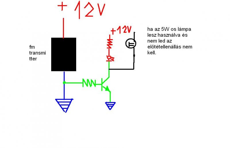

(#) simpali válasza proli007 hozzászólására (») Ápr 10, 2009 /
Nos igen, ilyen variálos vagyok!
Igen egyenfeszültéseget szertnék. Nem tudom, hogy milyen kontaktusrara gondoltál? Egy sima kapcsoló? Az izzó 5 watt teljesítményű, az fm modulátorról pedig fogalmam sincs. Akkor szerinted vegyek egy 12 voltos trafót?
(#) simpali hozzászólása Ápr 10, 2009 /
Még valami. Fontosnak inkább azt tartanám, ha az Fm modulátort müködik akkor a lámpa is világitson, s kevébé fontos, hogy ha nem megy akkor ne legyen benne áram.

(#) moltam válasza simpali hozzászólására (») Ápr 10, 2009 /
Lehet valahogy így meg lehetne.

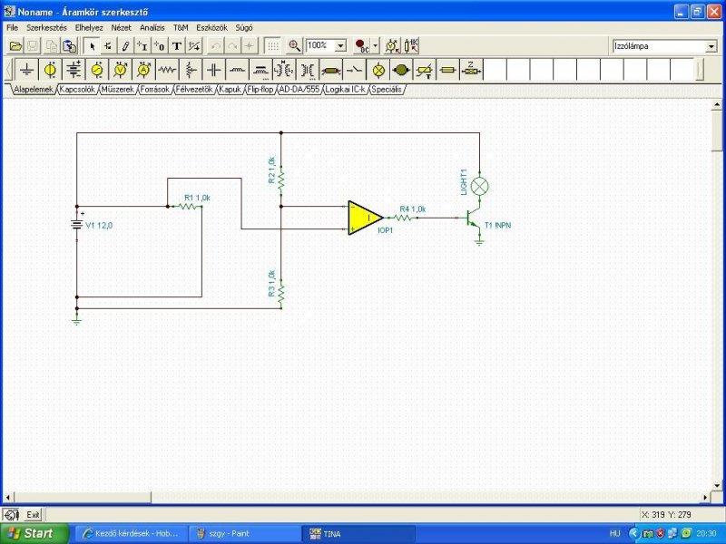

(#) watt válasza moltam hozzászólására (») Ápr 10, 2009 /
Ha leföldeled a bázist, akkor nehezen.
(#) moltam válasza watt hozzászólására (») Ápr 10, 2009 /
Bocsánat ezt elrontottam.Újra rajzolom
Remélem ez jó mert sosem használtam még műv erősítőt Ha a transmitteren (R1) eső fesz túllépi a R2 és R3 feszosztón beállított értéket a komparátor bekapcsol és kigyullad a lámpa.
(#) proli007 válasza moltam hozzászólására (») Ápr 10, 2009 /
Tamás! Már megint kapkodsz! Ez nem lóverseny.
Az elgondolás közel jó, csak a kivitelezés teljesen értelmetlen.
Gondold át mit javasolsz. És ha már a szimulátorban rajzoltad, próbáld ki, modellezd le. És ha még soha nem használtál műveleti erősítőt, akkor annak működésére fordíts erőt - fáradságot és ne adj tanácsot olyan eszközzel, amit még nem is használtál!
üdv! proli007
