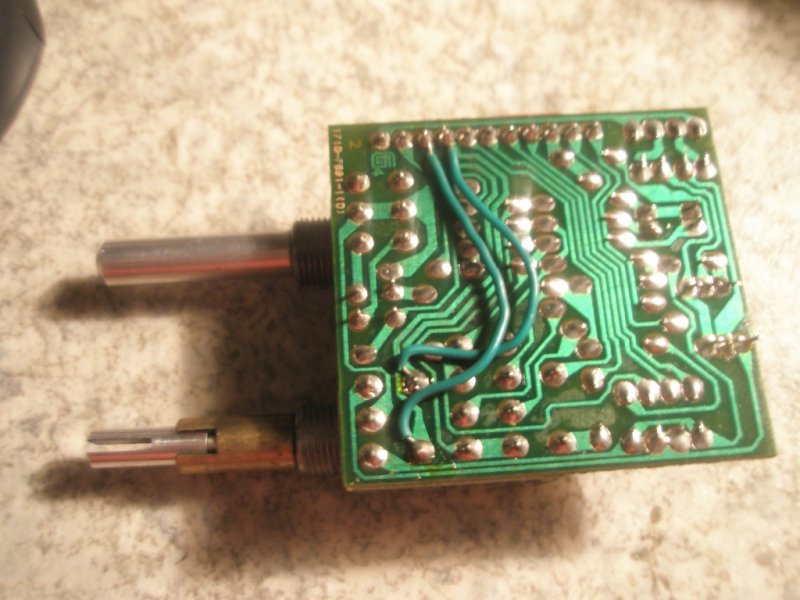

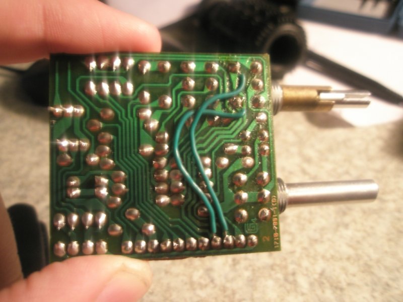

Nekem is ugyanez volt a bajom... Ráismertem a leírásra. Az enyém márkája S-el kezdődik és amsung-gal végződik. ![]() Én az enyémet teljesen szétszedtem, kikaptam belőle a végfokot a hangerőszabályzó modullal és a trafóval (és a trafóhoz tartozó cumókkal). Ami az egészben nagyon meglepő volt, hogy az a nagy panel, amire a lemezjátszó, magnó rákapcsolódik és mellékesen egybe van építve a rádióval(!); ezt én előerősítőnek hittem... De ezt az egészet ki lehet belőle hagyni!!! Még így is túl van vezérelve!!!!! ![]() ![]() Ami a hangerőszabályzóba megy vezeték, raktam egy trimmert és egy potmétert (miért pont így? ![]() ![]() Új dobozt csináltam neki, bivaly hűtőborda ventivel... Tökéletesen meg vagyok a cuccal elégedve. Egy 250 literes szub-basszus tölcsért hajtok meg vele... ![]() Egy alapos méréssorozat után majd eldöntöm, hogy érdemes-e hídba kötni. Remélem, segítettem! ![]() Ha kellően felkészültnek érzed magad, akkor hajrá. Minden lépés előtt ellenőrizd le, hogy jó lesz-e úgy! (egy jó tanács ![]()

Hello, a bemenetet a hangerő szabályozó poti középső kivezetéséhez tedd. Célszerű egy kapcsolóval leválasztani a magnó vagy a rádió jelét, ha a külső műsorforrásról hallgatod a műsort. Ez lehet a jack aljzat beépített kapcsolója...
A magnó lejátszófejére kötni azért nem célszerű, mert az igen alacsony szintű, és van rajta némi korrekció is. (hangszín szabályzás) De helyesbitenék: ha a középső kivezetés a végfok bemenetére megy, akkor arra a szélsőre tedd, ami nem a test.
Segítség.. mondjátok meg hogy hányadik kábelen legyen a jack-bemenet csatlakozó... köszi ui.: 4 képet csatiztam ugyanarról az egységről van szó...
Meg is csináltam, de a hangerőszabályzást nem érzékeli...
Talán azért nem, mert az a pont már a potméter után van, így arra már nincs hatással a hangerőszabályozás.
Egy új problémával jelentkezem. Tettem fel néhány képet. Autómagnó. Ami az elejére van írva, az alapján amit tudunk: Best audio store system Roadsound auto reverse RS-869 120watt Kicsavaroztam a tokmányból, és leszedtem a felső lapot. Csináltam pár fotót és eddig jutottam. Először abban reménykedtem, hogy az utolsó képen jelzett helyen csak leforrasztom azt a bizonyos 3 kábelt és arra mehet rá a jack dugaszoló. Vagy inkább rca. De ez most nem lényeges. Azért gondoltam erre, mert PC-ben is a cdrom-hangkártya közötti csatik anno ugyanilyenek voltak. Az olvasottak után kiderült, hogy akkor ez nem igazán fog menni. De hátha mégis. az olvasófej egy picinyke nyákra megy rá, amin ha jól látom, van némi elektronika. Már nincs szét szedve, így nem tudom most megmondani. Viszont ha esetleg az a bizonyos jelcsökkenés azon a nyákon lenne, akkor mehetne erre a kábelre nem? ![]() Vagy amin gondolkodom, hogy már régebben is láttma ilyen átjátszó kazettát jack dugóra. Egy ismerősöm szerint 1000forint minden boltban. Én még sose láttam boltban.. hm. ![]() Vagy egyéb tipp? hangszabályzó potira forrasztás? Miről tegyek még fel közelibb képet? Előre is köszönet a segítségért! A képek: magnó1 magnó2 magnó3 magnó4 magnó5 magnó6 magnó7
Mukodesbe hozod a radiomagnot .Valami mp3player-rol a fulhalgatokimenetrol hozol egy arnyekolt kabellel audio jelet.Az arnyekolt kabel kulso arnyekolasat a sasszira kotod.A belso ket huzal vegere raforrasztasz egy egy 0,1-0,5µF polarizalatlen kondenzatort.Majd a kondenzatorok szabad vegerol egy egy rovid huzallal lehet probalgatni (bekotve idoiglenessen ) hogy hol a megfelelo bemeneti pont a hangero potmeteren a becsatolashoz.Valahogy mint ahogy a rajzon probaltam szemleltetni.
Nem talaltam lejebb csak ezt a potmeter tanacsot. Gondolom a kazettasmagno reszen az atkapcsolo elott ( radio/magno..audiojel valaszto .kapcsolo) kell bekotni a csatlakozot ugy hogy hasznalatkor kapcsolja le a magnorol jovo jelet .vagyis magnora allitva a cuccot ha egy kulso jack-ot dugunk a csatlakozoba ez lekapcsoja a megnotol jovo jelet igy csak a kulso bemenet lessz az erosito fele kotve.ezt is megkeresheted az emlitett kondenzator-vegu kabellel. Ha nem hasznaljuk a magnot a motort tapfeszultseget megszakitjuk, veglegessen vagy egy kulso plusz kapcsoloval kikapcsopljuk es csak ha szukseg lenne ra kapcsoljuk vissza. Nem tudom mire lessz hasznalva .Ha mp3 Player van akkor ehez egy FM ado mar nem egy osszeg .En vettem eggyet 88-108 MHz URH FM ado azt hiszem ugy 12 Euro-volt az ara most 3 eve.Akarmilyen audio jel kb 10- 50 meterren belul foghato perfekt sztereoba. Az egesz akkora mint a huvelykujam .Meg van BlueTooth- os tipus is amin USB csatlakozo is van valamint + sztereo jacsk bemenet ( ez dragabb).Az cigaretta gyujtoba kell bedugni onnan kap tapot , van amelyiknek taviranyitoja is van. Igy mp3 player audioba ,bluetooth-os telefon, es USB stick-et mukodtethet.A radiodat csak raalitodd egy szabad frekvencia reszre es fogod az "adast".
