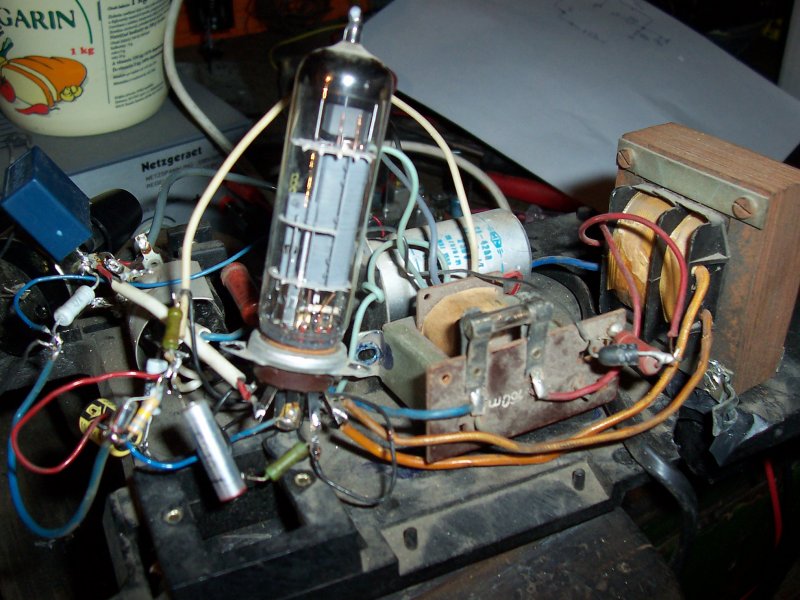

Felteszem a képeket az első beélesztett Ecl86 kapcsimról,bár még nem minden világos,az élesztés elsőre sikerült.A lelke egy Videoton szatmárból származik,az eredeti kapcsolásából és az itt feltettek alapján berajzoltam a kapcsolásiját amitől megszólalt.. Az eredetiben más értékek,és főleg a 2es 7es láb más(itt a 2es testre van huzva). Első tapasztalatok ez alapján - elsőre megszólalt (semmi koppanás)a kimenőtrafő kicsike méretéből adódóan nincsenek nagy mélyhangok,a hangerőt elvéve nincs semmi alapzaj,,és kb 3,4ed hangerőtől a hangszóró torzit(vélhetően már nincs erő) feszültségeket 3helyen mértem,,a diódánál +220 volt keletkezik,majd ebből 216 a 3as lábra ill 73volt a 8es lábra..Tovább még nem jutottam. Mi a véleményed róla?Ha megkérhetlek nézd már át nekem,,egyenlőre az eredeti kapcsolásában szerettem volna éleszteni,igy és módositani az általatok javasoltak alapján. Köszönöm szépen..
Szia! Ha tényleg a rajz szerint van, akkor a hetes láb (katód) ne a kimenő szekunderén testelődjön. Ez nagyon bezavarhat (torzítás)! Az egyes lábat (trióda rács) 470 K-val testeld, a katódját pedig 1K-val testeld. Próbáljuk ki így hogy szól. Ha a hetes lábon lévő kondit 100 mikrósra cseréled, számíthatsz kicsit több mélyre is. Egyébként vannak jobban szóló rajzok is. Most nézem a 8-as lábon szerintem sok az a 73Volt. Nálam 1,3V nyugalmiban.
A 8ast elirtam,,a 9es lábon van 73volt.. Belejavitod a rajzba a javaslataid ha megkérlek? Amiket itt találtam rajzokat azoknál pl a 2es lábról megy a kimenőre a 7es van lehuzva testre ellenálással kondival.Ezek hogyan változnak ill hatnak a kapcsolásra?..Még a lábkiosztásait nem fujom ilyen könyen melyk a rács katód,,,ha jól tudom az anód a 4-5 láb...(egy hete csövezek) Köszönöm a segitséged,,holnap elvégzem a módositásokat és jelzem mindenképp mire változik... Üdv
4, 5 fűtés! 6, 9 anód; 2, 7 katód, a többi a (szaggatott) a rácsok.
Hogy mi hogyan van lehúzva, visszacsatolva, mekkorák az értékek... nagyon befolyásolják a hangzást. Persze még a kimenő is számít. E szerint módosítsd amit elmondtam: Link Idézet: Üdv. a csövesek táborában! „egy hete csövezek”
Rendben,ezek szerint át operálom,,nem lesz gond..
Egy dolog talán,,hogy kössem a kimenőjét?Egyenlőre a gyárija maradna,aztán tekerek sajátot,viszont ezen 5 kivezetés van 3 a szekunder oldalt ebből 2 a hangszóróra 1 letestelve és a középső a 7es lábra.. Hogy kössem a rajzhoz ?Fogjam ösze a hangszóró+ és a 7es lábra menőt egybe ill marad a testpont,,és eszerint használjam? Bocsáss meg ha bonyolult voltam..
Vagy úgy kötöd ahogy a Te rajzodon van, vagy a középső kivezetést szabadon hagyod és a másik, nem testelt kivezetésről csinálod meg a visszacsatolást.
Rendben Köszönöm..Addig is Jó éjszakát..Reggel belemélyedek..

Nem birtam magammal és kora reggel átrendeztem a rajz szerint.
Megszólal de fülsértően visit a torzan halható zenével együtt,,teljesen a rajz szerint van. Ami esetleg eltérhet:a 470k-s ellenálások 2-2 1megásból vannak öszerakva,,az egyedüli 47uf 350v helyett 100uf 350voltosat találtam,,ill a 47n-bemeneti kondi helyett próbaképp betettem a tegnapi 1mikrosat de ugyanaz a bibi.. Még ha hazajövök menézem a két kis polarizáltat is a 100 meg a 10mikrósat... Van e valami tipped mi lehet? (a kimenőt a tegnapi szerint kötöttem,,még nem jöttem rá hogy kell a kihagyással,,) pár gyors mérést csináltam: 3as 212v 6os 203v 7es 8.12v 8as szinte semmi ![]() 9es 197v A 6os láb mérés közben pici ivet huz,,mig a 8as nézésekor mégjobban sipol a hangszóró mint ezelőtt.... további szép napot! Délután jövök...
Az én PCL86-os rajzomat is kipróbálhatod, a kapcsolások között van, és ötödannyi alkatrész sincs benne, mint az előbb mellékeltbe.
