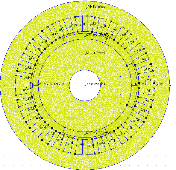

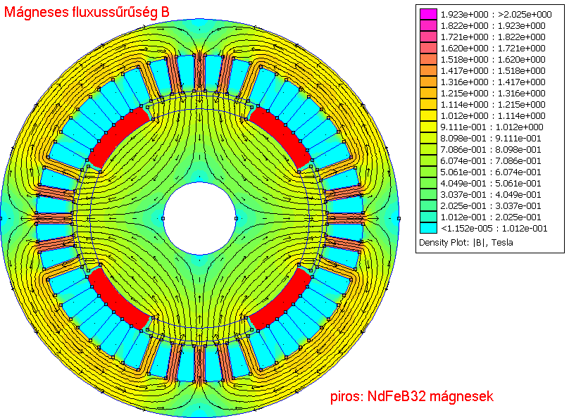

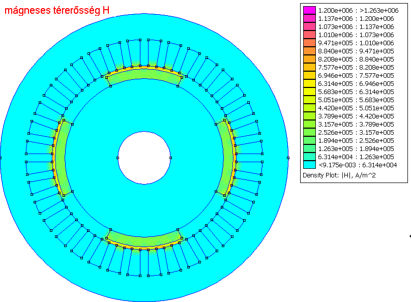

Megismerkedtem egy egyszerűen kezelhető, de mégis napokat felemésztő betanulást követően egy többek között mágneses terek szimulálására alkalmas programmal, csak dícsérni tudom. Mellékelek egy gyári példát. Ahogy lesz időm, majd lemodellezem az általatok felvázolt konstrukciót is, de egyenlőre egy egyszerű szolenoiddal boldogulok csak.
Mellékletek: ...vázlat: Így néz ki az elvi elrendezés, ez egy négypólusú, generátor, vagy motor mindegy hogy fogjuk fel. A tekercsekben nincs áram, csak az állandómágnesek (Neodínium32-es) vannak jelen. A sok sárga szín a számolási felbontást mutatja. ...B: A mágneses fluxussűrűség eloszlása vektoriálisan B=[T] (Tesla) ...B_intens: a fenti intenzitása ...H_intens: a mágneses térerősség intenzitása H=[A/m]. Jól láthatók a légrésekben fellépő maximumok.
A lényeget kihagytam: A program neve: FEM, és ami a legjobb, ingyenesen használható!
Letölthető innen
