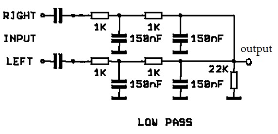

Hello mindenkinek!
Építettem egy ilyen aluláteresztőt, de az a gondom vele, hogy nem vág elég mélyre (100-120Hz) és nekem ez nagyon magas, mert a enékből a szöveget lehet hallani a mélynyomókon is és az úgy nekem nemjó , olyan 80Hz körül kellene várgni! ÉS az lenne a kérdésem, hogy mit cseréljek ki benne?
A válaszokat előlre is köszi!
(#) hapro válasza mhatalyak hozzászólására (») Ápr 2, 2009 /
pl.: 1 kilós ellenállásokat növeld.
(#) Slope válasza hapro hozzászólására (») Ápr 2, 2009 /
...vagy inkább a kondikat
(#) Flatlander válasza mhatalyak hozzászólására (») Ápr 2, 2009 /
Ez a "kapcsolás" nekem sem működött így,pont ugyanez volt a baja.Amugy a bemenetnél ahova nincs írva érték oda kb 10uf kondi kell,az javít rajta.
(#) mhatalyak válasza Flatlander hozzászólására (») Ápr 2, 2009 /
Igen tettem rá kondikat mert olvastam egyik fórumba, hogy kb akkora kell oda! Köszi mindenkinek a segítséget! Meg is próbálom növelni a kondikat és at ellenállásokat, háthajobblessz!

(#) elektrorudi válasza mhatalyak hozzászólására (») Ápr 2, 2009 /
Szerintem aktív szűrővel kellene megoldani.
Ezzel a megoldással soha nem tudsz kellő meredekséget elérni. Ráadásul vágási freki is erősen kérdéses.
Mellékelek egy 3. fokú aktív szűrőt 80Hz-re.
Optimalizálva van meredekségre és fázistolásra.
A bemeneti ellenállása 47k, és a kimenő ellenállása is kellően kicsi a műveleti erősítő miatt.
Hajrá !

(#) mhatalyak válasza elektrorudi hozzászólására (») Ápr 2, 2009 /
Lehet hogy majd ezt is megcsinálom, Köszi! Egyébként megnöveltem a kondikat és most 80Hz nél van és nem is halkabb semmivel úgyhogy egyenlőre ez marad!
