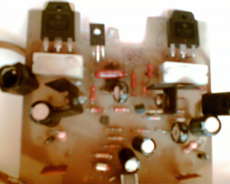

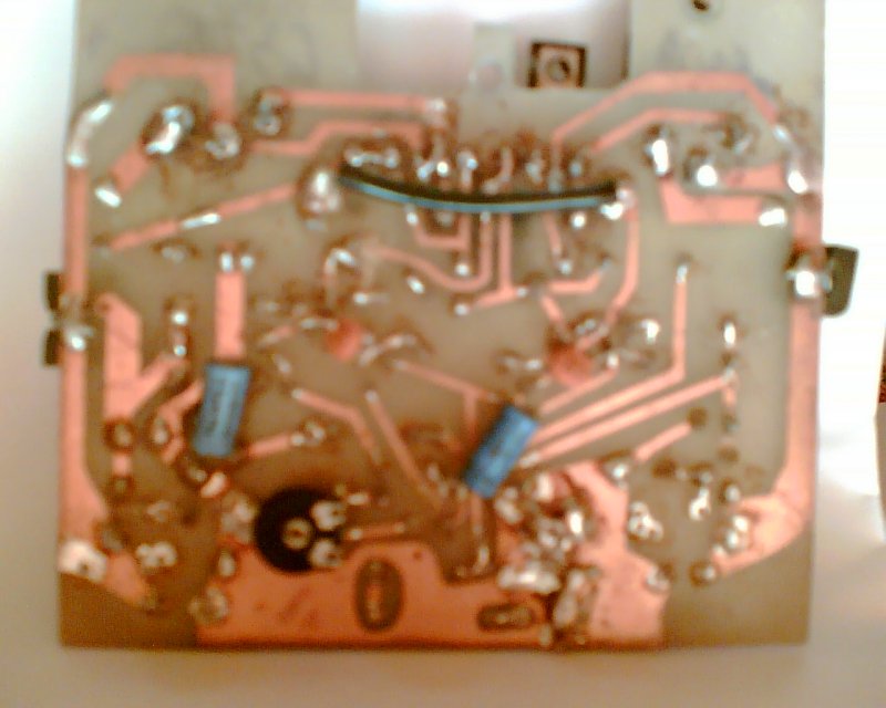

(#) geriromeo hozzászólása Aug 28, 2008 /
hellosztok!! a segitségeteket szeretném kérni a képen láthato végfokhoz keresek pkapcsolási,nyákrajzot illetve beültetési rajzot és még alkatrész listát!!!előre is köszönöm!!!
lemaradt még egy kép !!
(#) jocko válasza geriromeo hozzászólására (») Aug 28, 2008 /
uccso kép szakértö kezekre utal.hütés nélkül is megy, class d.franko kis szerkezet nehogy kidobd.inkább forraszd ki belöle ami még menthetö.
(#) lapose válasza jocko hozzászólására (») Aug 28, 2008 /
Ne viccelj!
Sima AB osztályú végfok! Csak le van szedve a hűtőbordáról, meg ha jól látom egy-két tranzisztor már hiányzik belőle!
geriromeo!
Ilyen életlen kép alapján lehetetlen segíteni, így te otthon hamarabb vissza tudod rajzolni!
(#) jocko válasza lapose hozzászólására (») Aug 28, 2008 /
hát biztos nem gyári a darab,tehát max. kapcsolási rajzot lehetne találni hozzá.de remélem nem dugtad még be a konnektorba kipróbálni.
HellosztoK!!
BD249,245 a 2 fö tranyo!!az biztos hogy van benne BD 139, mert igy kaptam kézhez!!csak rajz kellene hozzá hogy mi hiányzik belöle!!
100watt körül mozog a teljesitménye!!
(#) lapose válasza geriromeo hozzászólására (») Aug 28, 2008 /
Csinálj élesebb képet mind a két oldaláról!!
Egy kis segítség:
Így engem az RT-s 100W-os erősítőre emlékeztet, de nem biztos!
hello holnap rakok fel normálisabb képet mert tesomnál van a fényképező!!!!de szerintem ez is megteszi!!!
(#) geriromeo hozzászólása Aug 29, 2008 /
hello lehet hogy az lessz amit küldtél de ebbe más tranyok vannak lehet valami buherált féle!!!mert ebbe felülröl::::BD250C BD139-16 BD139-16 BD 139-16 BD249C van ebbe!!!meg a kapcsolás is más egy kicsit!!
itt a többi!!

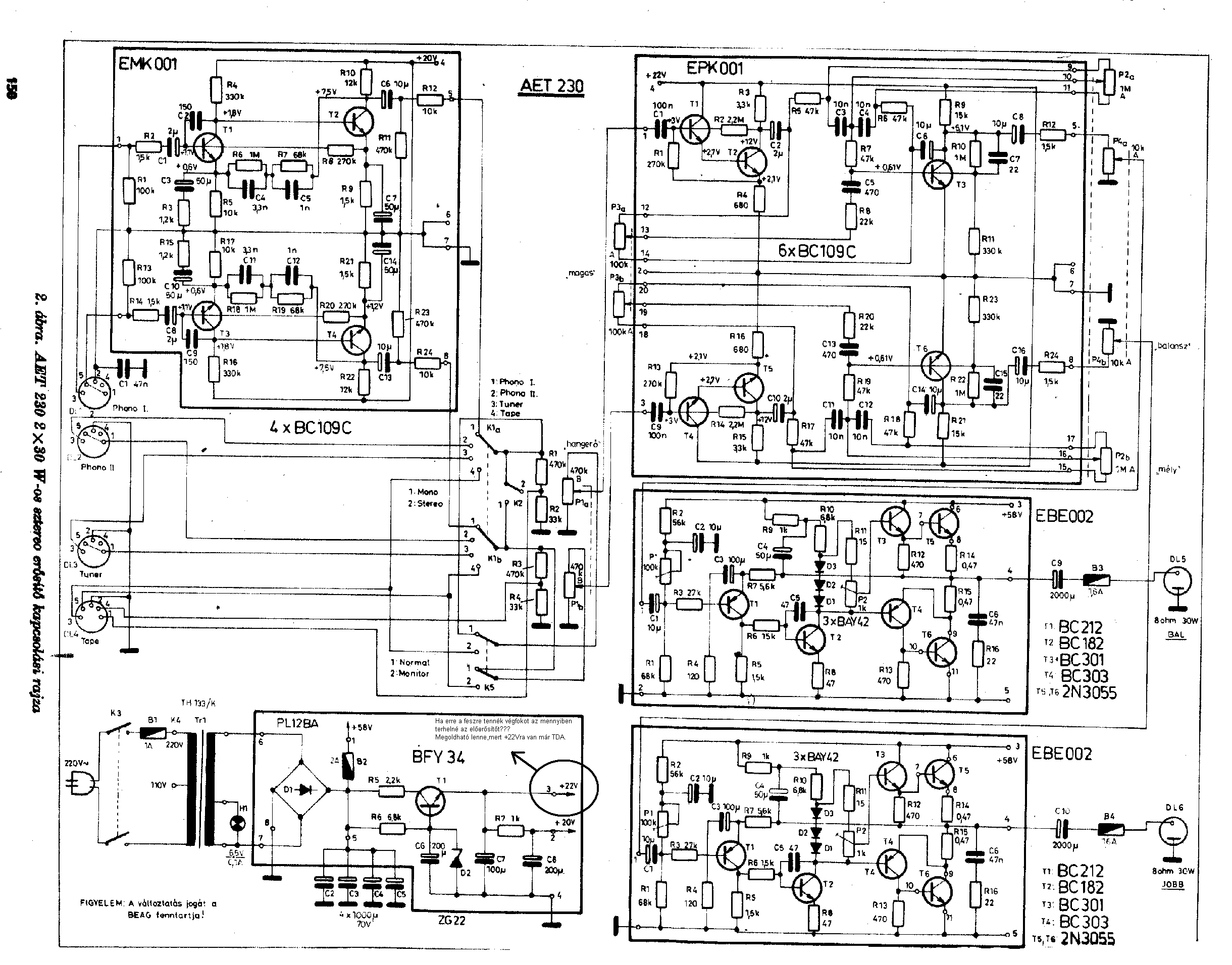

Hali urak lenne egy nagy problémám.
Az van h meghalt az erölködőm még régebben.
Meghaltak a végfokok.
Egy "proli007" nevü emberke +próbált segíteni azzal h átszabta a végfokokat 4ohmra,de nemigazán sikerült összehoznom.
Arra gondoltam h kellene bele valami egyszerűbb véget tenni.Pl:TDA****
Csak sajna nemtaláltam semmi belevaló.
Sajna a tarfó +58V ad le.A trafóhoz nem nyúlnék mert a többi része jó.
Nah szóval kellene nekem valami egyszerűbb +58V környéki végfok terv.Kb 2*50W.
Előre is köszönöm
(#) Tomi20 válasza barniby hozzászólására (») Ápr 9, 2009 /
Mi lenne a fő cél? Hogy 4 ohmmal is tudd terhelni? Sajnos ahhoz nem lesz elég erős a trafód. Szerintem többre jutsz, ha megjavítod a gyári végfokot.
(#) barniby válasza Tomi20 hozzászólására (») Ápr 9, 2009 /
Ha mondjuk nem a +58Vot használnám hanem a +22V-ot az megoldható?
Vagy az az ág nemtud annyi ampert amennyi nekem kellene,mert erre a feszkóra már van TDAs megoldás is.
Vagy tényleg felejtsem el a dolgot és csináljam meg a gyári végeket?
(#) barniby hozzászólása Ápr 9, 2009 /
Hali.Teljessen véletlenül találtam ezt a rajzot.
(Pedig elég sokat kerestem)
Szerintetek működhetne?
Mi van akkor ha stereot csinálok,de nem hajtom ki teljessen,mert mondjuk a tápom kb 300W.
De van előtte egy előerősítő EQval.
Véleményeket várok.
(#) heroldbalu válasza barniby hozzászólására (») Ápr 9, 2009 /
Hello.
Hogy működik-e szerintem igen bár nem vagyok szaki (de tanulom az elektrot)
Az hogy a tápod mekkora az (W-ban természetesen) nem befolyásolja a működést csak ha kevesebb mint aminek kéne lenni úgy hogy kivezérelheted teljesen.
én már csináltam 4-5 erősítőt és a tápját úgy számoltam hogy az erősítő teljesítménye*1.4=a trafó teljesítménye (a megfelelő feszültségekkel) akkor biztos működik.
