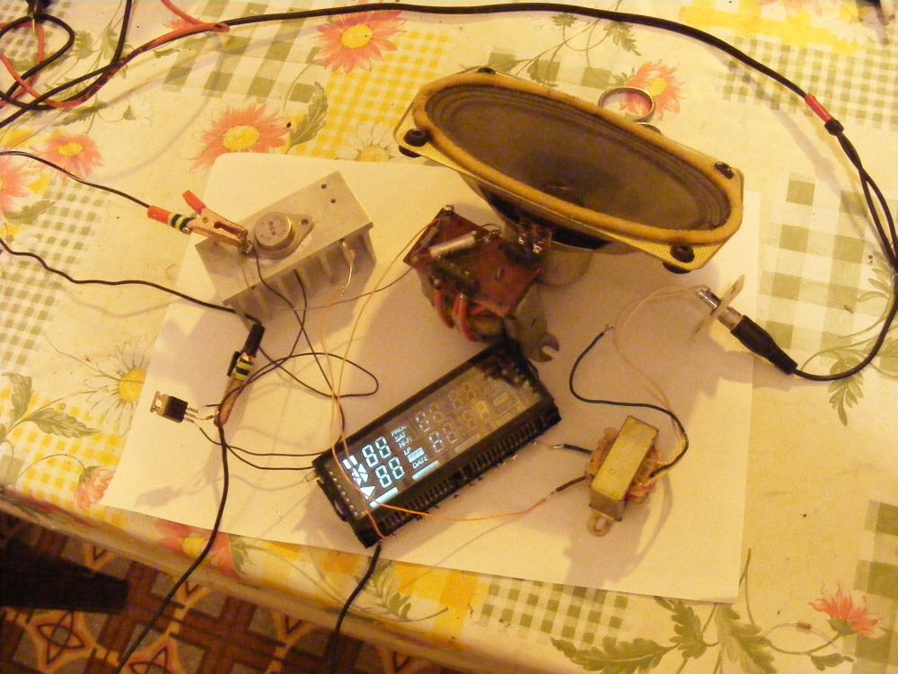

(#) varttina hozzászólása Ápr 20, 2009 /
Tudom ennek inkább a "Csöves erősítő" topikban lenne a helye, de az általam alkalmazott cső erősítésre való felhasználása olyan, mint ha valaki a kormánykereket rakná fel a defektes kerék helyére.
Egyik éjjel azt álmodtam, hogy építeni akartam egy csöves erősítőt, de nem volt otthon erre megfelelő csövem. Gondoltam a VFD is egyfajta trióda, mégha nem is erősítésre lett kitalálva. (A VFD a mai modern készülékek pl videó, dvd lejátszó előlapján lévő kékeszöld fényű kijelző) Felriadva álmomból a konyhába siettem és összedobtam egy VFD-s erősítőt. Az erősítő működik, ráadásul egész jó a hangja! Mondjuk teljesítményben csak néhány mW-ot tud, de esti zenehallgatásra nekem így is tökéletes.

(#) varttina válasza Gery hozzászólására (») Ápr 21, 2009 /
Itt van az eredeti verzió. Azóta kicsit átépítettem, a tápfeszültséget 24V-ra emeltem, és egy komolyabb hangszórót kötöttem rá. A bemetet is át fogom kicsit alakítani, a bemenőtrafót lecserélem valami aktív erősítőelemre pl. ECC88-ra. Ha úgy is jól fog szólni, megépítek még egy csatornát, nyákot készítek neki, és bedobozolom.
A sötét és a világos rész határán lévő szegmensek a zene ütemére villognak, így itt a VFD az erősítésen kívül kivetérlésjelzőként is működik.
