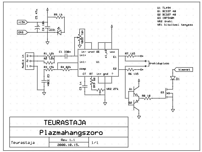

Építettem már TL494-es IC-vel plazmahangszórót. 19V-ról járattam, mivel éppen az volt kéznél, az IC is ezt a feszültséget kapta, és tökéletesen működött. Adatlapja szerint egyébként 7-től 40V-ig jó neki a tápfeszültség. Most is tervezek egy újabb plazmahangszórót.

Tudnád linkelni azt a kapcsolási rajzot amit megépítettél. Előre is köszi
Nem az én elképzelésem az áramkör, csak továbbfejlesztettem, és panelt terveztem hozzá.
R1, R2 csak azért kerültek az áramkörbe, hogy a sztereo jel mindkét csatornája megszólaljon. C1, és C2 azért lettek 330n-sak, mert éppen olyan volt itthon, elvileg bármilyen legalább 100n-s kondi jó. R3/R4 feszültségosztóval sokáig kísérleteztem, amíg meghatároztam a 15K/82K értékeket. Ez határozza meg a bemeneti jel erősítését. Ha ennél nagyobb erősítést akartam, akkor rettenetesen torzított. A lényeg C3 legyen 1n, VR2 pedig 27K. VR1-gyel tudod majd állítani az üresjárati kitöltési tényezőt, ezzel együtt az áramfelvételt, VR2-vel pedig a frekvenciát. Nálam akkor működött rendesen, ha a frekvenciát 108 kHz-re állítottam, kitöltési tényezőt pedig kb. 30%-ra állítottam. (Mindkét érték frekiduplázóval). Elvileg működne az áramkör több mint 20 V-ról is, ekkor viszont az Q1/Q2 tranzisztorok bázisa és a föld közé (negatív pólus) érdemes egy 12V-os zénert berakni. Egy sima sorkimenővel üzemeltettem, primerként 7 menet kb. 2mm-es hutalt tekertem. A FET-et és a kettősdiódát egy 10x4x3 cm-es hűtőbordára pasztáztam. Szerettem volna minél több féle elektródával kipróbálni, de egy ismerősöm, amikor megtudta min dolgozom hamar elkunyerálta. Sikeres utánépítést! Kellemes ünnepeket mindenkinek!
Az áramfelvátel üres járatban kb. 1A, max kivezérlésnél 4-5 A. 5A/0,3=16,67A, úgyhogy Q3-ként IRF540-et vagy annál erősebb FET-et lehet használni.
Az ív kb 2 cm hosszú volt, és gyertyalángra hasonlított. Könnyen meg tudtam vele gyújtani akármit. Ha megépíted javaslom rakj elé egy kb. 2KHz-es felüláteresztő szűrőt, a mély hangokat ugyanis egyáltalán nem szólaltatja meg, csak torzít miattuk.

Az eredeti ötlet innen jött, ezt fejlesztettem tovább.
Akkor szólt a legtisztábban, amikor folyadék és egy fémgömb között jött létre a plazma, ezt akarom továbbvinni. Ki akarom próbálni réz-klorid oldattal és rézgömbbel. Remélem, hogy így jó lesz a hangja, és az sem lenne mellékes, ha zöld fényben pompázna. Az általam feltöltött kapcsolás működtetéséhez két áramforrás kell. A vezérlő részt lehet működtetni 12V-os dugasztápról, aksiról, vagy akár 9V-os elemről is, egyáltalán nincs nagy áramfelvétele. Az viszont fontos, hogy a FET utáni részt egy erős áramforrással tápláljuk.

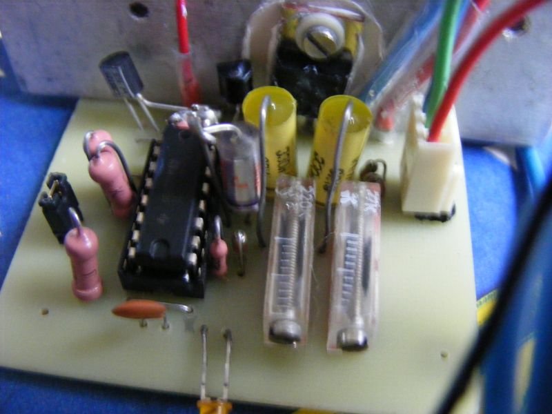

Sziasztok a Gáspár Dávid által készített rajzhoz tudnátok nyáktervet felrakni?
Előre is köszönöm!
Szia! Még nem néztem át, úgyhogy lehetnek benne hibák. Az összes ellenállás 1/4W-os (apró), kivéve R1, R2 amelyek 2W-osak. A kimeneti szűrőt (100pF*100ohm) nem raktam a panelre, így külön tápegységről hajthatod a vezérlést és a kimenő trafót. Szerintem a vezérlésnek 12-16V bőven elég, a trafó pedig kaphat 24V-nál nagyobb feszültséget is. A FET-et direkt a panel szélére raktam, hűtést mindenképpen tegyél rá!
Átnéztem, és találtam benne egy hibát. R3 jobb oldali kivezetését a dióda anódjára kell kötni. R8-at pedig érdemes a bemenet közelábe helyezni.

Olyan szép nagy hurkok vannak benne
, ilyet nagyon rég nem láttam.Jó tanács: Ahol tudod, hogy nagy (változó)áramok folynak, azokat az áramutakat próbáld a lehető legrövidebbre venni. És ígyekezz egy-egy áramút által bezárt huroknak a területét a lehető legkisebbre venni. Még egy: ne spróolj a rézfólia vastagságával.
