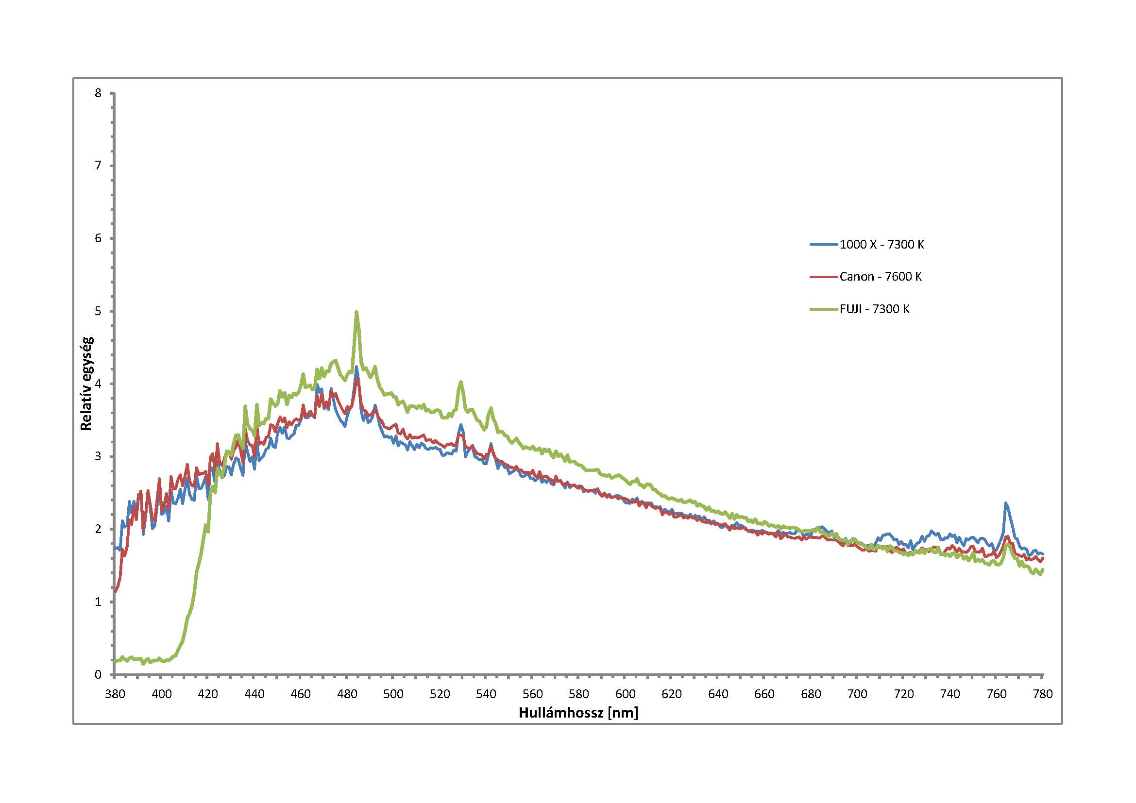

(#) MolnarG hozzászólása Ápr 14, 2009 /
No, mint ígértem megcsináltam a méréseket. A mérésről elöljáróban annyit, hogy a műszer hitelesítő fényforrás hiányában nincs még kalibrálva, de a témavezető tanárom egy kis találékonysággal egy zseblámpa fényével kalibrálta , nem a legjobb de egyelőre nem volt más. A mérések ebből kifolyóan nem halálpontosak, de mivel itt a különböző fények egymáshoz hasonlítása volt a cél erre tökéletesen jó így is. A méréseket az optikai sugárzás látható tartományára korlátoztuk (380nm - 780nm).
A mérésben részt vevő alanyok:
- CANON PRIMA BF-8 analóg filmes gép beépített vakuja (első saját pénzből vett fényképezőm )
- NAIKI 1000x típusú (tükörreflexesnek álcázott, ámde semmi extra) analóg filmes gép ugyanerre a névre hallgató külső vakuja
- FUJI Finepix s9600 beépített vakuja (jelenlegi gépem)
- Sony Ericsson K550i LED kamerafénye (valaki vakunak hívja)
- Oktatóm archívumából előbányászott Napfelkelte spektrumok
Egy kicsit a mérésekről és eredményekről:
A mérések egyszerű favágó módszerrel lettek elvégezve: redőny le, és telibe vakuzni a detektort, aztán az adatok feldolgozása. A vakuk görbéi igencsak zajosak lettek a ms nagyságrendű villanások miatt, de nem lehet mit tenni ilyenek a vakuk. Egy stoboszkóp magas frekvenciával hajtva szebb görbét adott volna, de az nem volt kéznél. A három vaku fényénél látható, hogy a FUJI kivételével azok kis eltéréssel azonosak. Mind a három vaku Xenon villanócsöves, mindháromnál ugyanannál a hullámhossznál megtalálhatóak a jellegzetes kiugrások. FUJI vakuja annyiban különbözik a többitől, hogy UV tartományban vág, tehát van előtte egy UV szűrő. Az egyéb eltérések adódhatnak a diffúzorok különbözőségéből és mérési hibából is.
A LED egy tipikus fehér LED, semmi extra. Annyi már elsőre is látszik, hogy egy fajta LED-ből nem érdemes vaku utánzó fényforrást csinálni, hanem több válogatott LED kombinációjából.
A LED-ek szórásának vizsgálatát valószínűleg meg tudom még a héten csinálni, de lehet, hogy csak elkezdeni tudom és átcsúszik jövő hétre, de már annyi biztos, hogy nem kell sokat szórakoznom azzal sem, mint ahogy hittem, mert az mérési eltérések utólag is kiküszöbölhetőek.
És jöjjenek a képek.

„A LED egy tipikus fehér LED, semmi extra. Annyi már elsőre is látszik, hogy egy fajta LED-ből nem érdemes vaku utánzó fényforrást csinálni, hanem több válogatott LED kombinációjából.”
Ettől egy kicsit elbizonytalanodtam. 3mm-es nagy fényerejű fehér ledekből gondoltam. De akkor nem lesz jó? Hogyan csináljam?
előre is köszi a válaszokat.
Kocsgab002
(#) Gé válasza kocsgab002 hozzászólására (») Ápr 15, 2009 /
Én biztos, hogy a vörös, zöld és kék alapszínekből keverném ki a fehéret, mivel így - a 'sima' fehér ledekkel ellentétben - befolyásolható lenne a színhőmérséklet is. Erre a feladatra talán leginkább az RGB ledek lennének alkalmasak, mivel ott az egyes fényforrások nagyon közel vannak egymáshoz (egyetlen tokban), és így talán kevésbé érvényesül azok pontszerű mivolta. (Mert ugye ha szabvány 3mm-es ledekből rakod ki a megfelelő színhőmérsékletű vakut, akkor a ledek különállósága miatt nagyon elkülönülnének az egyes színek). [ szerk.: most látom, hogy ennek a nagy részét már előttem is leírták, de sebaj ]
MolnarG:
Szerintem a műszer kalibrációjára leginkább alkalmas egy műtermi fotóizzó lenne, mert azoknak pontosan meg van adva a színhőmérsékletük (szabvány szerint 3200K körül, ha jól tudom).
