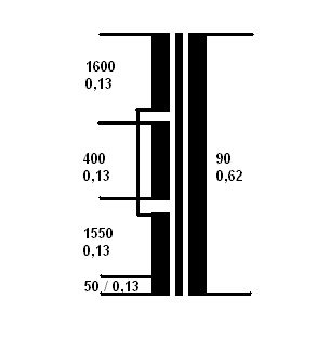

Sziasztok! Szereztem két (állítólag) EL84 kimenőt. Ultralineáros, de minek a középső (400 menetes) tekercs? Ugye jó a PCL86-hoz is? Köszi előre is!

Lehetett az akár brummkompenzáló tekercs is. Ha PCL-ezel, akkor kösd be azt a 400 menetet is.
Ilyenem van nekem is. Erről megy a pcl86SE-m. sajnos csak egy van, így a másik oldalnak más kimenője van. Elég jól szól vele. Kb35Hz-ig megy le vele, ott csökken csak a teljesítmény.

Ultralineár-ban kötötted be? Egyáltalán ajánlatosabb úgy? Ténylegesen mi lesz jobb vele?
Imi65: Ha fentről számoljuk, akkor az 1-est a 3-as kivezetéssel összekötöm, 2-es anód, 4-es rács-2, 5-ös táp?
Nem csak simán kötöttem be. megvan az eredezi rakz a rádióhoz abból megtudod, hogy miként volt bekötve eredetileg. En csak az a 2X1600 menetes tekercset kötöttem be, a 400-ast otthagytam.

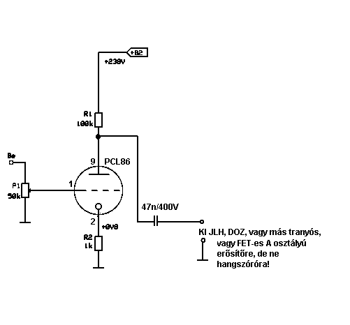

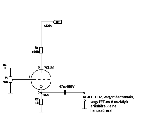

csezoli: Tényleg ne várj csöves hangot, ha ott a tranyó, vagy FET. Na, rajzoltam, de a jobban hozzáértők az építgetésed előtt nézzék meg.

Hát ez sehogy sem lesz hibrid! Csak egy csöves katódkövetővel "hajtott" félvezetős ....
és még csak a rajz sem jó ... ez egy "rendes" földelt katódos kapcsolás, de miért a katódról csatolod ki a jelet?
Hát akkor csatolom az anódról, de felelősséget nem vállalok a megépített tranyós vagy FET-es erősítőkre.

Így meg túl nagy az erősítés, szerintem
(a felelősséget nem értem miért kellene vállalnod?)
Gyanítom, az anódon "honoló" - relatíve - nagyfesz miatt. :nemtudom:
Igen, arra gondoltam.
