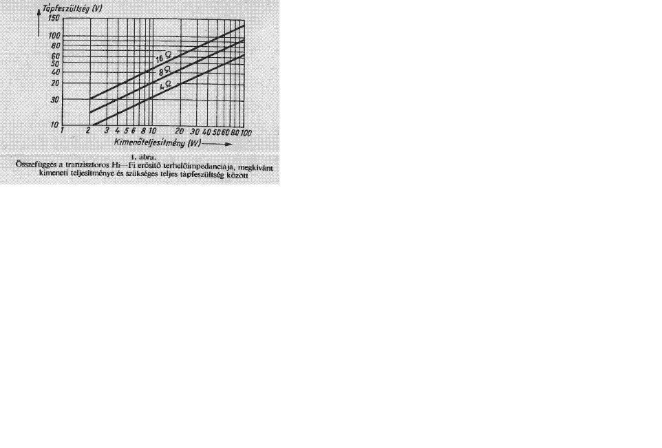

Nos nekem egy olyan erősítő kapcsolás kellene ami képes 2x40vagy 50 W leadni 4és 8 ohmon és 12Vtápfeszültségen menne normális tápról nem +12és-12ről Remélem érti mindenki mire gondolok lenne egy ami tökéletes lenne de az 2ohmra van csinálva TDA8560Q ic-vel. A választ előrre is köszi.

(#) Imi65 válasza gembird hozzászólására (») Ápr 19, 2009 /
Nézd meg jó alaposan ezt a kis ábrát. Rögtön érthetővé válik, miért nem lehet megcsinálni.
(#) besi99 válasza Szegedi Sándor hozzászólására (») Ápr 19, 2009 /
Ne nyúljatok hozzá, ha esetleg már kész van ! Ez ennyit tud. És ne felejtsétek el, hogy 12V tápfeszből mit lehet várni?

(#) Szegedi Sándor válasza gembird hozzászólására (») Ápr 19, 2009 /
Nos ebből talán ki tudsz csalni 55 wattot 12 volton, de 4 Ohmon.
Van az ic-ben egy dc-dc konverter és az állítja elő a szükséges feszültséget ami az 55W hez kell.
