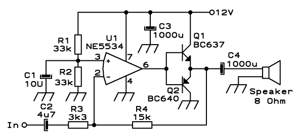

(#) Szegedi Sándor hozzászólása Ápr 18, 2009 /
Erről az erősítőről mit gondoltok?
Ha kicserélném a tranyókat nagyobbra és eléjük még egy tranyót raknék(darlington) akkor kaphatnék jó minőségű erősítőt?
(#) bereczk.jans válasza Szegedi Sándor hozzászólására (») Ápr 18, 2009 /
A komplementer tranzisztor bázisai egymással közvetlenül vannak összekötve, s bázisaikon fél tápfeszültség van. Nyugalmi áram a bázisokon nem folyik. Vezérléskor +- átmenetekben nyitnak a tranzisztorok és karakterisztikájuk ezen szakaszán keresztezési torzítás lép fel. Ezt a keresztezési torzítást csökkenti a kimenetről ellenállással a - bemenetre történő negatív visszacsatolás, de így is marad még belőle jócskán. Egy próbát mindenesetre megér. Kis hangerőnél mindenesetre nagyon torzít. Ilyen a - B - osztályú erősítő. Csinálj belőle - AB - osztályút ahol van 5-25 mA nyugalmi áram, +- átmenetnél egyenesebbé válik a karakterisztika és megszünik a keresztezési torzíítás. A bázisoknál szakítsd meg az áramkört és nnyitó irányban tegyél bele 1 - 1 szilicium diódát 1N4148. A diodák egymással ellentétes végeit kb 1 - 10 KOhmos ellenállással a + ra a másik ellenállatot a - ra. Ha szeretnéd szabályozni a nyugalmi áramot a diódákkal köss párhuzamosan egy 2k2-s potit. (0 Ohm - B - osztályú működés. Fülre is lehet figyelni a hatását!) Fel is ragaszthatod a diódákat a tranzisztorok közös - szigetelten szerelt - hútőbordájára. Használj végtranzisztorként inkább C jelűeket jobban jársz mintha egyből Darlingtonokkal próbálkoznál, mert azok könnyen elszállnak az örök vadászmezőkre és az örök világosság fog nekik fényeskedni - Amen (Orgonaszó nélkül!)
(#) Imi65 válasza Szegedi Sándor hozzászólására (») Ápr 18, 2009 /
Ez egy jó hatásfokú, de korlátozott minőségű erősítő. A tervezési filozófiája is pontosan erről szól. Nagyobb tranzisztorokkal sem lesz jobb a helyzet, darlington esetén pedig tovább nő a nyitófesz (kétszeres lesz), a paraméterek még gyengébbek lesznek, főleg nagyobb kivezérlés esetén.
