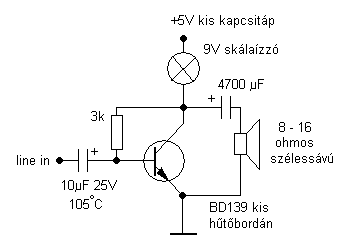

Mivel nem találtam itthon müveleti erősítőt, az lenne a kérdésem, hogy a szintén Mayan oldaláról a mellékelt kapcsolásban ha nem találok tranyót, akkor esetleg fet-tel hogyan lehetne helyettesíteni? meg milyennel?
(#) csezoli21 válasza csezoli21 hozzászólására (») Ápr 26, 2009 /
Van 2 darab IRF630B
Nem lehetne valahogy megoldani ezekkel?
Csak műveleti ne legyen benne! Meg hasónló kis egyszerü legyen vagy az előző kapcsolásba hogyan lehetne beletenni?
Vagy esetleg, egy BUS48AP Motorola tranyó? csak monó kéne!
(#) Mayan válasza csezoli21 hozzászólására (») Ápr 26, 2009 /
Bármilyen tranyó vagy fet jó ha a helyes feszültséget adod neki, azaz jó helyre kötöd a + és - tápot... Hűtése legyen. A tápfesz 12V is lehet, de annál több ne.

(#) csezoli21 válasza Mayan hozzászólására (») Ápr 27, 2009 /
Heló
Ezt a kapcsolást csináltam meg monóba mert csak 1 hangszóróra kell! Csak annyi hogy nem találtam 4700µF Kondit csak 2200µF est! Meg 3kOhm helyett 1 vagy 2 kOhmos ellenállásom volt itthon, És IRF630B FET-tet raktam bele tranyó helyett! Jól szól, csak az a bajom hogy ) voltos elemről üzemel, Nem lehetne valami változtatással megoldani hogy olyan kb 12-15Voltról is üzemeljen? Mert ha rákötöm elhallgat, lehet egyek fet már megpusztult, és nem akarok már kísérletezni, De izzót viszont nem kötöttem be mert az sincs itthon sajnos! Köszi a segítséged heló!
(#) Mayan válasza csezoli21 hozzászólására (») Ápr 27, 2009 /
Valamilyen ízzó vagy ellenállás mindenképp kell a fettel vagy tranyóval sorba mert különben gyakorlatilag rövidrezárod és tönkremegy. Vagy valamilyen ízzó pl. 12V -os autó ízzó 5w -10w -15w körül, vagy nagy teljesítményű ellenállás, pl. 4.7ohm/10w, stb. Egyébként mennie kell 12 vagy 15 voltról is. Ekkor viszont az ellenállás ami 5v-on 3k, inkább 10k legyen, különben sokkal nagyobb áram folyik át a tranyón és akkor is túlhevülhet és tönkremehet. Ha a kimenő kondi 2200 mikrós az nem nagy baj, max. a basszus nem lesz olyan jó.
Oké Köszönöm szépen a segítséget, Megcsinálom délután és írok milyen lett köszi heló

Elég kicsi, mert ha a hangszóró a munkaellenállás akkor 50% a hatásfok, ha kicsatoló kondival megy akkor még sokkal kevesebb, de egy időben használtam ezeket a kis A-osztályú erősítőket mert nagyon szép hangjuk van, azért is szeretik az audiofilek. Nekem ha jól emlékszem 12 volton 0,33 amper volt az áram, ami azt jelenti hogy kb. 2w a max. ha a hangszóró a munkaellenállás. De vannak high-end erősítők amik sokkal nagyobb árammal mennek és sokkal több kimenőt tudnak, pl. a híres "firstwatt".

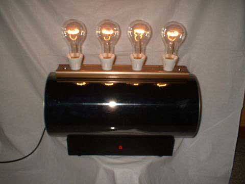

Itt egy jó nagy teljesítményű változat, pont egy magyar srác készítette "zen lite" erősítő.
http://www.passdiy.com/gallery/html/zenlite-p7.htm
Ő már 4 db 110V/150W ízzót használ... kicsit komoly...
(#) Mayan válasza Mayan hozzászólására (») Ápr 27, 2009 /
Ez egy nagyon elvont design, nagyon éterikus.
Heló
Megcsináltam, találtam 12 voltos 5 Wattos izzót!
Szépen szól, mármint amennyit a hangszóró tud, meg hangos is, tökéletesen megfelel
Esetleg a becsatoló, meg a kicsatoló kondik helyett, valami mkp, vagy valamilyen fólia kondival nem helyettesíthetők az elkók? ha igen kb milyen értékűvel melyik? Köszi a segítséget heló
Becsatolónak tehetsz egy pár (pl. 10) mikrós fóliakondit, de a kicsatolónak nagynak kell lenni, nagyobb teljesítménynél inkább már 10000 mikrós vagy nagyobb, úgyhogy ott marad az elkó... örülök hogy működik. Képet teszel fel róla ?
(#) szamóca válasza Mayan hozzászólására (») Ápr 27, 2009 /
A csatoló elkó mérete nem a teljesítménnyel, hanem az alsó határfrekvenciával van kapcsolatban. (10 000µF/8Ohm már 0,5Hz)
