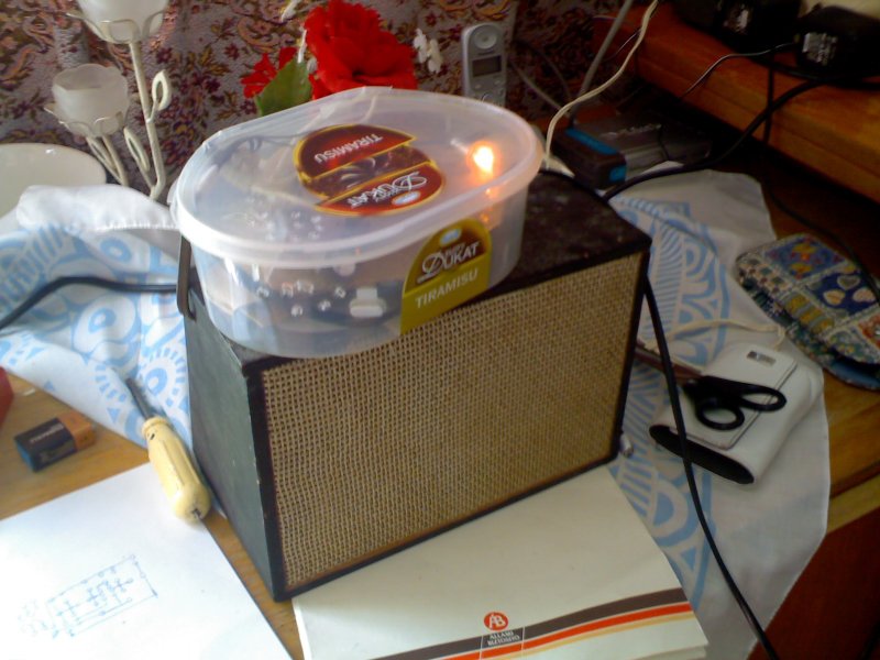

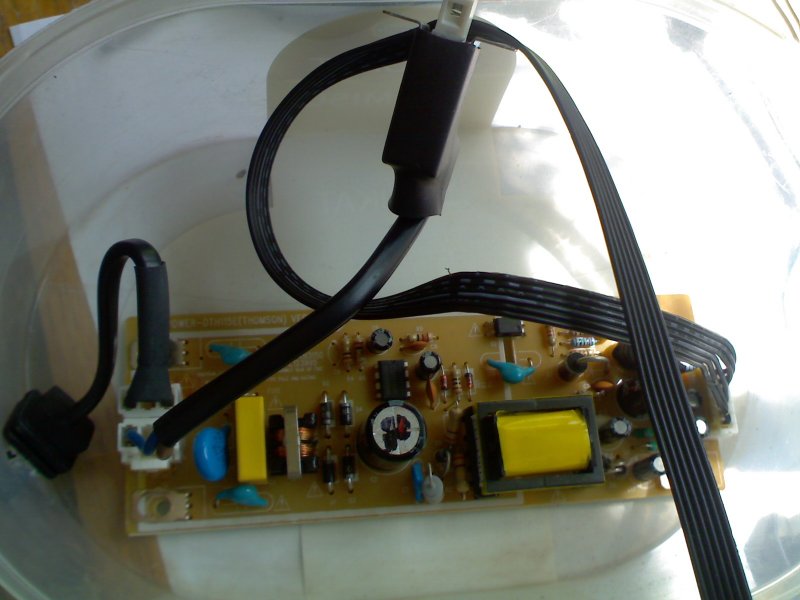

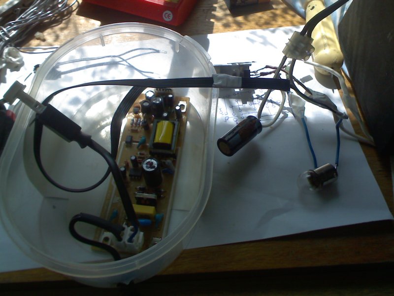

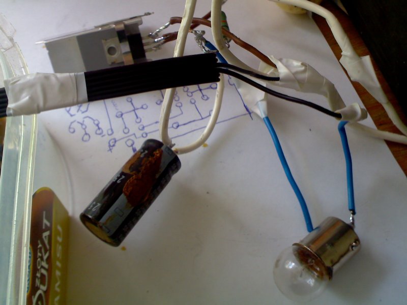

Holnap teszek fel, valamibe bedobozolom, de csak légszerelésű lett ám! Így sikerült, de nagyon szépen, tisztán szól az biztos, "halkabb" zenehallgatásra tökéletes! Köszi a sok segítséget! Heló

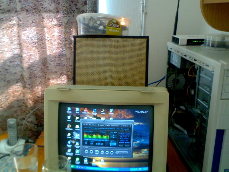

Akkor maradnak ezek a kondik, nem találtam ilyen értékűeket! Van egy régi ovális hangszóróm egy dobozban, ahhoz kell, hogy számítógépről tudjak zenét hallgatni! Még ma csinálok képeket! Helló

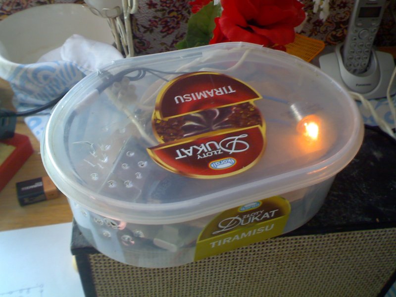

Tudom nagyon "gány" munka, de működik, és ezúton is köszönöm szépen a segítséget! Annyit tud hangerőre mint egy pár ezerforintos gyári hangszóró a géphez! De sokkal szebben, és részletgazdagabban dinamikusabban szól Még mindjárt megy kép! Helló
(#) csezoli21 válasza csezoli21 hozzászólására (») Ápr 28, 2009 /
Ennyi képet készítettem
Köszi Helló
