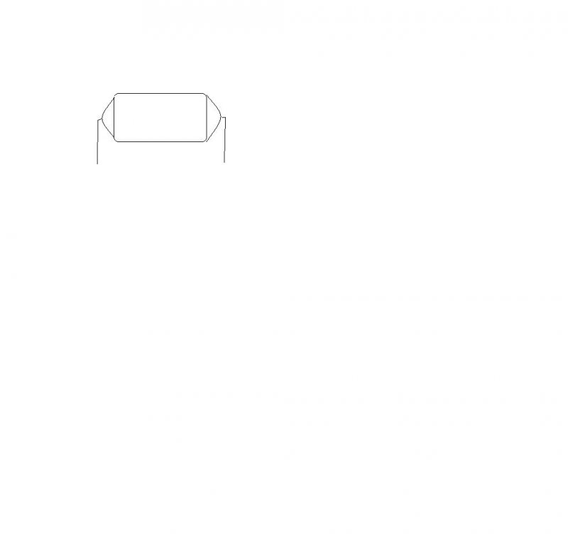

Hellosztok!
Újonnan kukázott RFT PROMINENT 203 rádiómba keresek skálaizzót. Amúgy szépen szól.Ha tudok készitek fényképet is.Egy kapcsolási rajz is jól jönne róla.
(#) kisgeri válasza moltam hozzászólására (») Ápr 29, 2009 /
Üdv! Kapcsolási rajzot tudok. Djvu-t tudsz olvasni, vagy konvertáljak? Ahogy látom 12V 0.1A -es izzó kell bele, de azért fotó jó lenne az izzóról.
(#) moltam válasza kisgeri hozzászólására (») Ápr 29, 2009 /
Tudok djvu olvasni.Sajna fotót nem tudok késziteni vagyis tudok csak a gépre nem tudom felrakni.
(#) moltam válasza (Felhasználó 13571) hozzászólására (») Ápr 29, 2009 /
Nem igy néz ki.Két lába van és ez van beforrasztva.

Oda van írva, szoffita izzó kell oda, olyat keress.
(#) Imi65 válasza didyman hozzászólására (») Ápr 30, 2009 /
Az alakja tényleg olyan, de nem rugós érintkezők közé kell tenni, hanem forrasztani kell. Már a "békeidőkben" is gondot okozott a beszerzése.

(#) moltam válasza (Felhasználó 13571) hozzászólására (») Ápr 30, 2009 /
Ilyesmi.

(#) svebis.zoltan válasza moltam hozzászólására (») Ápr 30, 2009 /
üdv! Nehéz dió az ilyen izzó beszerzése! Nemrég én is belefutottam egy ilyenbe, én sem tudtam eredetivel pótolni. Így nem maradt más mint hagyományos skálaizzó beforrasztása.
Ha más nincs keresek egy 12V 100mA izzót és beforrasztom.Nem szép de legalább világit.
(#) zolika60 válasza (Felhasználó 13571) hozzászólására (») Ápr 30, 2009 /
Ha kedved van a fém részt is le lehet bontani róla úgy még jobban hasonlít az eredetihez.

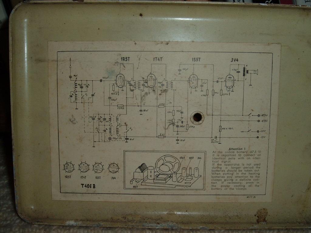

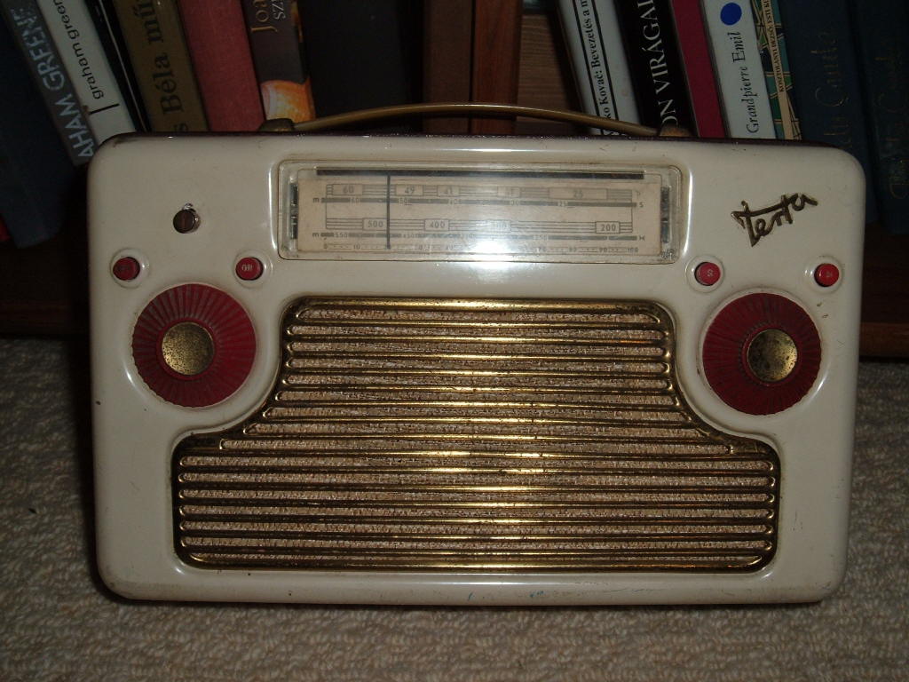

(#) zoltan_30 hozzászólása Máj 1, 2009 /
Uraim , ma kaptam a fileban lathato radiot.
Egy Orion de nem tudom beazonositani.
(#) Videotonman válasza zoltan_30 hozzászólására (») Máj 1, 2009 /
Helló!
Ez szerintem egy Terta T-406. Az Orion embléma és felirat valószínűleg azért van rajta, mert a külföldre szánt készülékekre ezt rakták - gondolom a nagyobb hírű, ismert márkanév miatt. Így volt ez számos Videoton rádióval is. Ha nem így lenne, akkor elnézést.
(#) Action2K válasza Videotonman hozzászólására (») Máj 1, 2009 /
Sziasztok! Nagyon is igazad lehet! Itt egy Terta T-406, csak az eleje tér el. Másik "dizájn", pár kezelőgomb máshogy van, de a tartalom ugyan az.
(#) zoltan_30 válasza Videotonman hozzászólására (») Máj 1, 2009 /
Koszi.
Holnap beuzemelem.
Alitolag mukodokepes.

(#) lpcollector válasza Videotonman hozzászólására (») Máj 2, 2009 /
Valóban több hazai készülék kapott Orion emblémát "útlevel gyanánt, ha elindult külföldre".
Ez a készülék viszont inkább Terta BA408F, mint T406.
Ez utóbbiból nálam is akad egy példány, és az nem pontosan így néz ki.
(#) lpcollector válasza Action2K hozzászólására (») Máj 2, 2009 /
A Terta BA408F meg még a külsejében sem tér el.
Az lesz a nyerő
