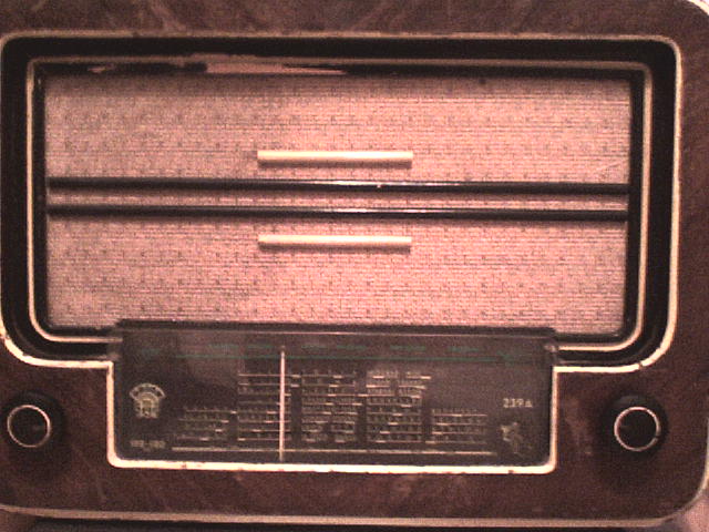

Jóestét mindenkinek!
Ma összepakoltam a rádióim egy helyre és került is hozzám 2db Az orion 239A és az a Szimfónia de Luxe, kis szerelgetés után mind2 tökéletesen működik Elnézést az életlen képekért, de csak telefon volt kéznél, de majd élesebben is lefotózom őket!

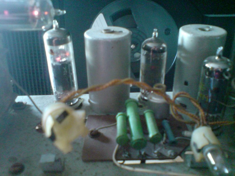

(#) petya54 hozzászólása Máj 19, 2009 /
Sziasztok! Ma pakolgattam a csöveimet és találtam számomra érdekes csöveket erről a kettőről szeretnék meg tudni pár dolgot, ha valaki ismeri, főképen, hogy miben használták őket.
-az első egy orosz (cccp) "6n(fordított u-betű)45C" bocsi orosz tudásom egyenlő a nullával.
-a második pedig egy AEG PCF 201 (FL)
Ha valaki tud segíteni azt nagyon meg köszönném, a ruszki érdekel jobban mert elég nagydarab csövek és kíváncsi vagyok rá. üdv:petya
(#) gkari válasza petya54 hozzászólására (») Máj 19, 2009 /
Mindkettő eredetileg TV-cső. A 6P45SZ(=EL519)sorvégcső(Color Star), hangfrekvenciás végcsőnek nagyön jó(rengeteg anyag van a "Csöves erőstő" topicban)A PCF201 nem sokra jó, legfeljebb régi tv-be csőcsere-szerintem.

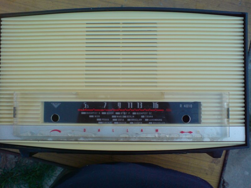

Köszönöm a választ! Nem is szándékoztam itt folytatni csak kíváncsi voltam milyen értéket leltem, de ezek szerint nekem nagyot. 4db-ot is találtam belőle.
De viszont lenne egy más témájú kérdésem,(nem konkrétan hozzád mindenkihez) Szétkaptam a Dallam rádiómat. A lényeg az h ez az első rádió amit megpróbálok megcsinálni mint kezdő, de valahogy ott elkezdődött a gond, hogy hangszórót kéne bekötni amit a kapcsolási rajzon meg is találok, de a valóságban a helyét ahova kötni kell azt nem, ehhez hol találnék segítséget, hogy megértsem?
Gondoltam teszek fel róla képeket és a csövekről is. üdv:petya
(#) Gafly válasza petya54 hozzászólására (») Máj 20, 2009 /
Ha jól látom első körben sehova mert mintha kioperálták volna belőle a kimenőtrafót...
(#) gkari válasza petya54 hozzászólására (») Máj 20, 2009 /
Én is úgy sejtem, hogy a kimenő nincs benne(így nem is ajánlatos bekapcsolni!), szerintem csak ha tudsz eredeti kimenőt szerezni, akkor lehet megoldás, mert ez a kimenő elég trükkös, a primer két részre van osztva, aminek az egyik fele fojtó szerepet(is)játszik.
Üdv:gkari
(#) oregtamas0202 válasza petya54 hozzászólására (») Máj 20, 2009 /
Üdv. Rég volt de Dallam tulajdonosok segítenek. A Dallam ban is kis kimenő volt mint a Szatmárban vagy csak a Szatmárban vol kicsi? Ha hiányzik tudok segíteni Öreg T

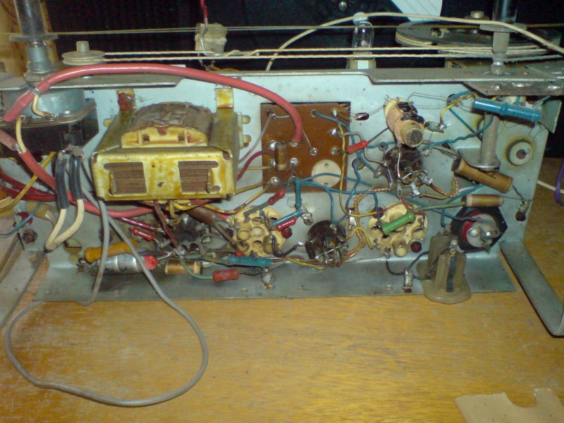

(#) petya54 hozzászólása Máj 20, 2009 /
Sziasztok! Köszönöm a sok segítséget, egy trafó van még fejjel lefelé szerelve a sasszin, szerintem az lesz az, de lefényképezem.
Üdv . Az a hangkimenő .
(#) petya54 válasza oregtamas0202 hozzászólására (») Máj 20, 2009 /
Csináltam róla képet, én is úgy gondoltam, hogy azaz. Lenne még kérdésem, ugye a bal oldali potméter az a hangerő de azzal is kapcsolja be ill. ki, de nem kapcsolja ki csak kattan, ez, hogy javítható? üdv:petya
(#) djhans válasza lantos51 hozzászólására (») Máj 20, 2009 /
Én tudok küldeni ECL86-ot és uA758-at ha kell.
Ha jó látom, a kimenő primerje eredeti bekötésben van, ezesetben a maradék 2 kivezetésre mehet a hangszóró.Érdemes legalább zárlatra megmérni a kimenő primerjén lévő 2,2nF, és az E(C)L82 katódkondit(2sz.csőláb)(inkább csere).A potméter javítását próbáld meg úgy, hogy az összetartó szegecs peremezett részét finoman fúrd le, a kapcsoló a bakelitházban van, régen sokat javítottam-sikeresen.Összeszerelés M2 csavarral.
