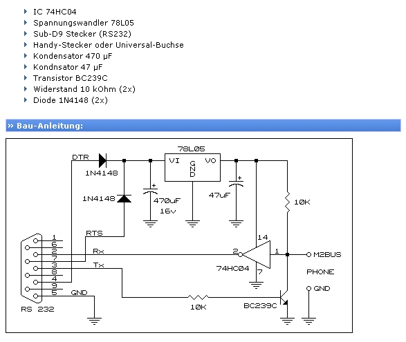

Szervízkábelt készítek, s találtam hozzá kapcsolási rajzot is. Kérdésem az lenne, hogy a BC239C tranzisztort mivel tudnám helyettesíteni?
(#) Vacok válasza mefe hozzászólására (») Máj 7, 2009 /
A BC239C-t tudod helyettesíteni BC550C-vel.
(#) mefe válasza Vacok hozzászólására (») Máj 7, 2009 /
De közben csak találtam egyet a fiók mélyén

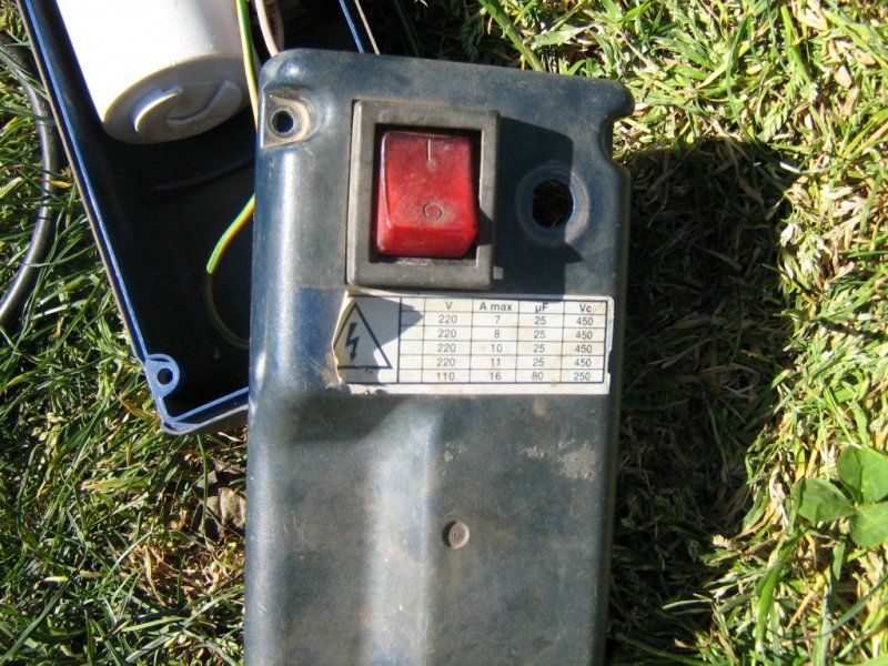

Ez milyen alkatrész? Egy szivattyú kapcsolódobozában volt. Gondolom egy biztosíték, vissza is lehet(ett) kapcsolni. Most már nem működik, úgyhogy szeretném kicserélni. Lehet egyáltalán ilyet kapni? Ha igen, hogy hívják ezt a fajtát?
Sajnos az értékét nem tudom leolvasni, mert lekopott. A doboz elején viszont van egy matrica (ezt is csatolom), ebből azt vettem le, hogy 7A-es kell nekem.

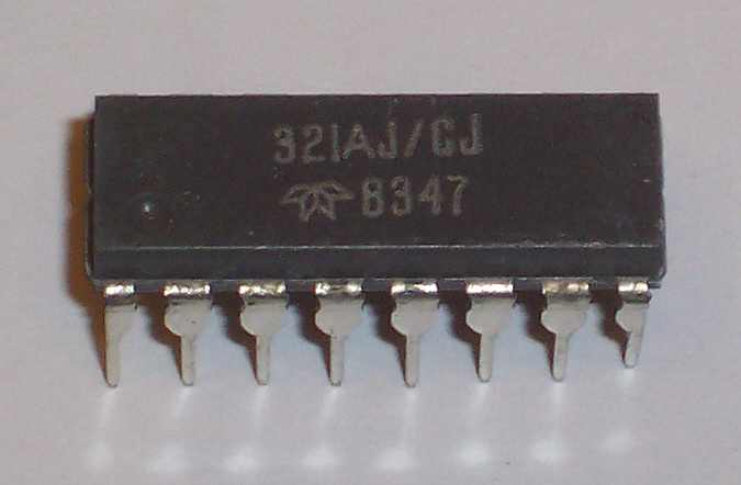

Üdvözlet minden kreatív léleknek!
Használt már valaki ilyen IC-t? Mi lehet ez?
Tudom, Google. Mindazonáltal ott semmire nem jutottam, csak arra, hogy kapható. Még a Teledyne-nek is írtam a logó miatt, de azt válaszolták, hogy nem az ő gyártmányuk.
Próbáltam LM-et elé írni, arra valami smd OPA-t hoz, de ez tuti nem az.
Van egy pár db., és érdekelne, hogy mire jó.

(#) proli007 válasza ddr hozzászólására (») Máj 8, 2009 /
Szerintem erről van szó.

(#) kobold válasza zmol hozzászólására (») Máj 8, 2009 /
Eszerint az oldal szerint relé, Teledyne gyártmány, még ha tagadják is (én is jártam így Microchip IC-vel)

(#) zmol válasza kobold hozzászólására (») Máj 10, 2009 /
Akkor megbombázom őket megint a bekötés miatt, hátha most értelmesebb emberüknél kötök ki

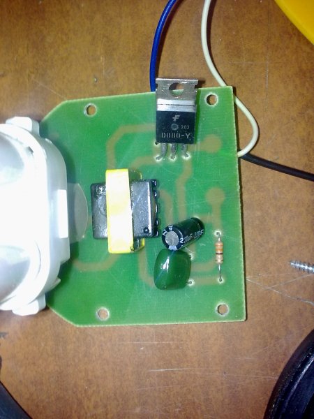

(#) kotec hozzászólása Máj 12, 2009 /
Helló!
A kép tetején látható tranyó az 2SD880Y?
Ha igen jó helyette BD241C?
Ja és a 880-asnak, hogy van a lábkiosztása mert csak ezt találtam róla itt meg nincs rajz.
Ua lehet mint a 241-é?
(#) kotec válasza kotec hozzászólására (») Máj 12, 2009 /
...és akkor a kép is .....
