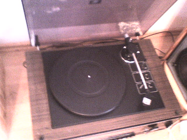

(#) bfreak válasza Malfox hozzászólására (») Máj 24, 2009 /
Megoldódott a rejtély, az elkó volt a hibás, mostmár tökéletes! Mindenkinek köszönöm a segítséget! Ma ezt a Videoton Disco Star-t kaptam, nem volt vele sok munka, csak ki kellett takarítani, meg kontaktspré, stb... Egy Tesla lemezjátszó van a tetején, de sajnos tű nincs benne. Ha netán valakinek lenne eladó azt megköszönném!
(#) Malfox válasza bfreak hozzászólására (») Máj 24, 2009 /
Nagyon szívesen,Ehhez meg vegyél egy Tonar Birdie hangszedőt.,5500 Ft ,a régi helyére be lehet szerelni.Ezzel a Tesla-Supraphon fejjel foglalkozni nem érdemes,mert nagyon gyenge minőségű.Üdv

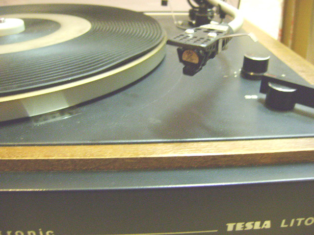

(#) bfreak válasza Malfox hozzászólására (») Máj 25, 2009 /

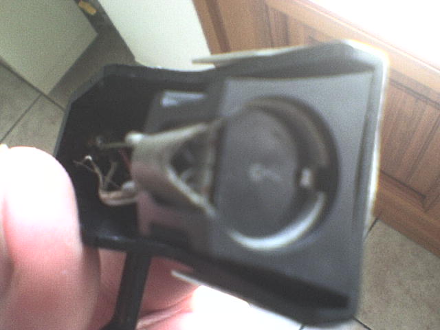

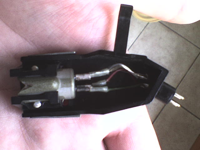

Ez vajon javítható? a rádiós dolgaim között találtam. Erre még megy a tű, vagy csak kiesett?
(#) Malfox válasza bfreak hozzászólására (») Máj 25, 2009 /
VM2101..Erről beszélek..ez rettent rossz minőségű,de ehhez nagyon tűt se találsz,vagy csak annyiért,mint egy komplett új Tonar vagy Ortofon hangszedő. Nekem Teslába csak egy VK4302 van új,ami kristály,de neked mágneses P.U. kell.Üdv

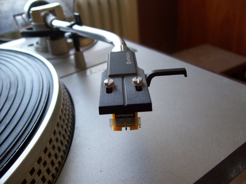

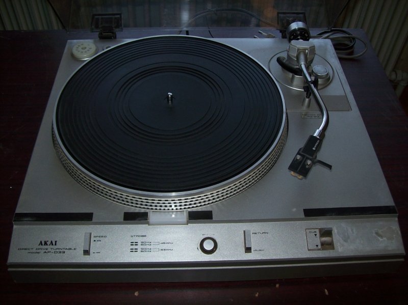

(#) djhans válasza Malfox hozzászólására (») Máj 25, 2009 /
Látom lemez témában otthon vagy ezért kikérem a véleményed. Van nekem egy Akai AP-D33 lemezjátszóm, Hitachi hangszedővel és tűvel. Ez milyen minőséget képvisel. Azt láttam hogy tű van hozzá 1800Ft-ért a Hqvideo-ban.
(#) Malfox válasza djhans hozzászólására (») Máj 25, 2009 /
Középkategóriának mondható,ilyenem nem volt,de nem szokták szidni.A Hitachi hangszedőt el kell felejteni,mert feszes,zajos. Shure jöhet szóba,ami viszonylag drága, többet ér,mint a lemezjátszó M97XE(23000),Audio technika AT95E-t(10800 ft).A Tonar ehhez már nem igazán jó,kb.ugyanott lennél,mint a Hitachi-val. MC-t nem tennék bele,csak MM hangszedőt. Az Ortofon olcsóbb szériája felejthető,ezek is zajosak.Üdv

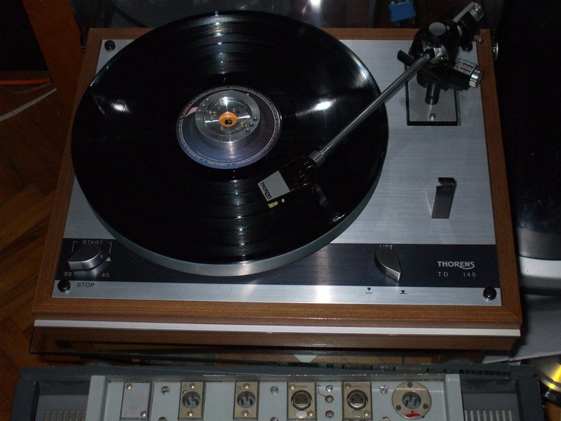

Azokhoz igen Sajna a magyar vágású lemezekről sok jót nem mondhatok,a hibrid lemezeknek minden baja van.A régi Hungaroton és Qualiton-ok még elég jók voltak,a 70-es évek közepéig.Üdv
Nekem ő van:

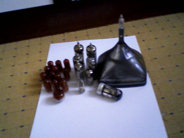

Szevasztok! Kedvelem a régi cuccokat. Elektroncsöveket
gyűjtök, kb fél éve. megmutatom mire jutottam.
(#) Action2K válasza newman92 hozzászólására (») Máj 25, 2009 /
Szia! Üdvözlünk köreinkben! A mai világban már egyre nehezebb régiségeket gyűjteni. Persze akkoriban meg senki nem gyűjtötte, mert nem számított még régiségnek. Bár én már akkor is gyűjtögettem az elektronikai kütyüket. leginkább TV-t rádiót. Persze amennyire gyerekfejjel "tudatosan" tudtam akkoriban ezt megtenni.

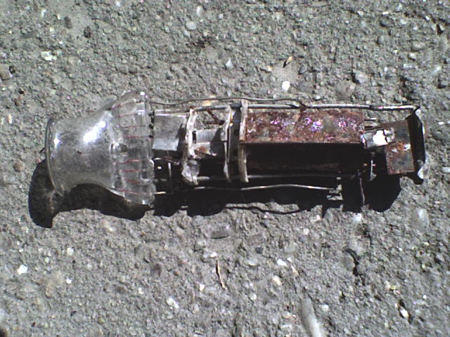

(#) bfreak válasza newman92 hozzászólására (») Máj 26, 2009 /
Helló! Szép gyűjtemény! Én ezt a cső maradványt ma találtam a kertben Nemtudom h mi lehetett ez... Ha megtalálom a rossz csöveket tartalmazó dobozom nekedadom, mert nekem nem kellenek....

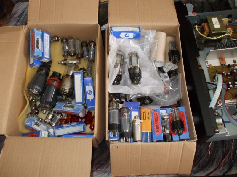

(#) Malfox válasza bfreak hozzászólására (») Máj 26, 2009 /
Főbb csőkészletem,a többi a padláson
(#) newman92 válasza bfreak hozzászólására (») Máj 26, 2009 /
Köszönöm szépen nagyon jó fej vagy! Elfogadom! Nem tudom mi lehet amit a kertben találtál.
(#) newman92 válasza Malfox hozzászólására (») Máj 26, 2009 /
Azta ez rengeteg! Szép!
(#) bfreak válasza Malfox hozzászólására (») Máj 26, 2009 /
Én kaptam egyszer egy talicskányi csövet de már nemsok van meg belőlük, csak 3-4 cipősdoboznyi
