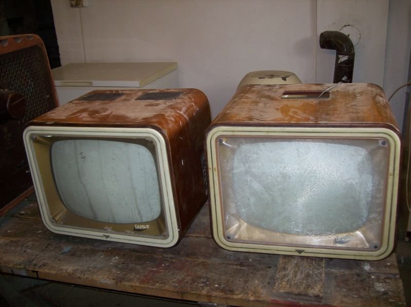

(#) djhans válasza Malfox hozzászólására (») Máj 16, 2009 /
Itt vannak a beígért képek. Az egyik 61-es a másik 62-es évjárat. Az egyiknek csak a doboz tetejének közepén van nyílás, gondolom ott lehetett a hangszóró. A másiknak két szellőzőnyílás van a tetején és oldalt van a hangszóró. Ennek a doboza van jobb állapotban, ez lesz megcsinálva. Gondolom rájöttek hogy a sok melegnek ki kell valahol mennie.
(#) Malfox válasza djhans hozzászólására (») Máj 16, 2009 /
Az egyrácsos az első széria,a sokrácsos a második,nekem az elsőszériás van.Annyira nincsenek legyászolva,mint gondoltam,lehet,hogy mindkettő menthető. Grat hozzájuk !
(#) Videotonman válasza djhans hozzászólására (») Máj 16, 2009 /
Helló!
Biztos, hogy a tetőrácsos kivitelnek csak egy hangszórója van? Csak kérdezem, mert nekem a másik változat van meg.
(#) Malfox válasza Videotonman hozzászólására (») Máj 16, 2009 /
A "tetőrácsosnak" csak egy hangszórója van.És ez a régebbi.
(#) Videotonman válasza Malfox hozzászólására (») Máj 16, 2009 /
Helló!
Ezt nem tudtam, mert nem láttam még oldalhangszórós kivitelt belülről. Viszont a honlapomon máris javítottam a Tavasz tévém leírását. Mindig tanul az ember valami újat... Abban viszont nem vagyok biztos, hogy a sokrácsos az első generáció. A Tavaszt '61-ben kezdték gyártani. Az enyémnek a tetején van a hangszórója és 1961-es gyártmány.
Már leírtam, a sokrácsos a második széria,az 1 rácsos az első széria. Meglepően stabil az én példányom,javítása után nem volt vele gond.

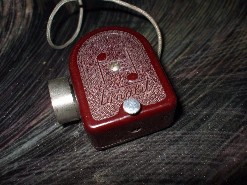

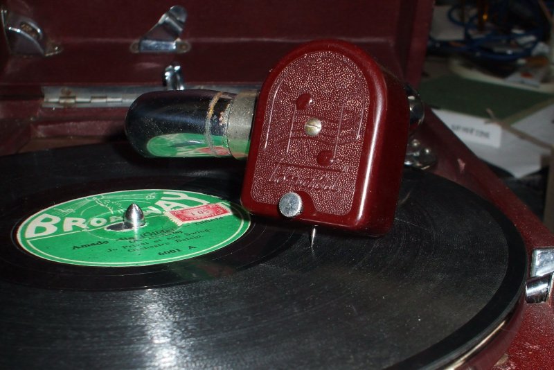

Ma szerványoltam egy gyönyörű állapotú acéltűs hangszedőt, Tonalit,most gumiztam újra,a tekercse nem szakadt,ez lesz felszerelve második hangszedőnek az ELAC fadobozára.
Köszi! Az elsőnek nincs sorkimenője és a sasszi is szét van rabolva egy kicsit. Ez lesz az alkatrész majd a sokrácsos lesz felújítva.

(#) Malfox hozzászólása Máj 17, 2009 /
Hangszedő felújítva,már csak a korrekciót kell belőni valahogy.
