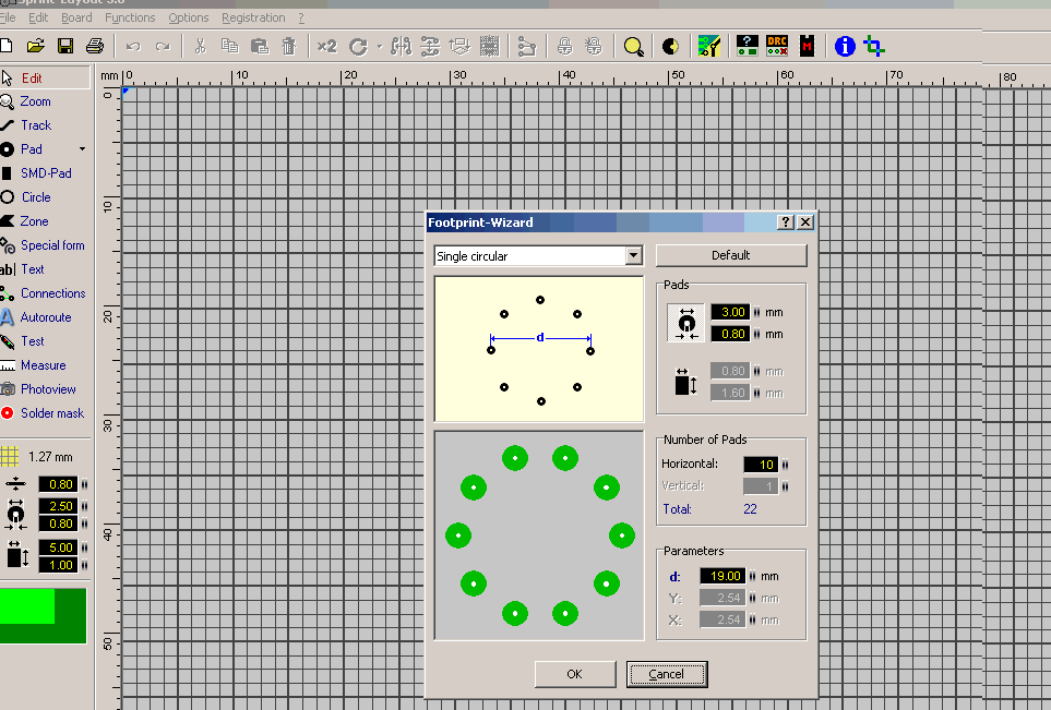

Nyáktervezőhöz kellene, mivel más áramköröket simán tudok tervezni, de "csőkészlet" egyik paneltervezőmben sincsen, viszont a csöves erősítőkhök tervezéséhez nagyon jól jönne.
Szerintem az általad használt pár csövet simán belehetne vinni mint új, egyedi alkatrész. Nem? Számos tervező progi tud ilyet.
Ebben igazad lehet, de sajnos ilyen mértékig nem értek egyik paneltervezőhöz sem. Csak kezdő számítógépes paneltervező vagyok, és mint nagyon sokan erősen időhiánnyal küszködök szinte állandóan.
Én a hétvégén foglalkozhatok vele. Melyik program, milyen csövek kellenek?
Ha van SPRINT 5.0 pogramod , azzal simán csinálhatsz foglalatokat és elmented az alkatrészek közé .
A képen láthatod a kezdő lépéseket , de ha nem menne , akkor küldhetek már megtervezett foglalatot . Próbáld meg nagyon egyszerű , bármi megszerkeszthető .
A SPRINT 5.0-ás progit pont nem ismerem annyira, de most letöltöttem. Ha nem gond akkor elküldhetnéd inkább. Leírhatnád azt is, hogy kell beilleszteni az új alkatrészt.
Szia! Nekem is el tudnád küldeni? Köszi!
