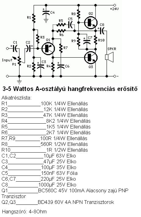

Szia.En csak azert epitettem meg mert azt olvastam itt,hogy szep hangja van.Szerinted hany W-os lehet ez igy ahogy nekem van megepitve?Mert szeretnek nagyjabol ilyen teljesitmenyu A-osztalyu erosittot keszitteni.
Koszi.
(#) Imi65 válasza WaRL0 hozzászólására (») Máj 2, 2009 /
Ha "szögig" kihajtod, akkor 3W, 12V-ról. De még ezt sem hiszem, hogy tudja. Te mit tapasztalsz!?
Ezt a kapcsolást inkább kimunkáltnak nevezném.
(#) hapro válasza WaRL0 hozzászólására (») Máj 2, 2009 /
Akkor építs inkább 2db LM317-ból és egy IC-ből meg egy két alkatrészből A-osztályút, annak viszonylag elfogadható hangja van, fűt is mint állat, ha épp az a cél, és áramot is kajál rendesen. meg a teljesíménye sem túl nagy. Olyan 3-5W lehet. Valahol itt a fórumon fenn van ez a kapcsolás amiről írok. Egyszer próba képp megépítettem, aztán még aznap vagy másnap lebontottam, a nyákja még megvan valahol talán...
Egyébként nem feltétlenül "kötelező" A osztályú erősítőt építeni. Sok hátránya van, nevezetesen a melegedés, a tápellátás. Előnye (ha van egyáltalán) csak bizonyos szintű (jó minőségű műsorforrás, és hangsugárzó) rendszereken hallható, ha ilyen nincs, felesleges beruházás.
(#) WaRL0 válasza Imi65 hozzászólására (») Máj 2, 2009 /
Szoval ha megepittenem azt a kapcsolast amit belinkeltel akkor kb. ugyan az a teljesitmeny lenne mint ennel a "feny erosittonel" ?
Gyanítom, hogy több is. Ez 24V tápfeszről jár.
Akkor azt hiszem holnap meg is veszem hozza az alkatreszeket.Meg valami nyakot csinalok hozza csak nem vagyok valami nagy "nyaktervezo" szaki. Koszi a segittseget.

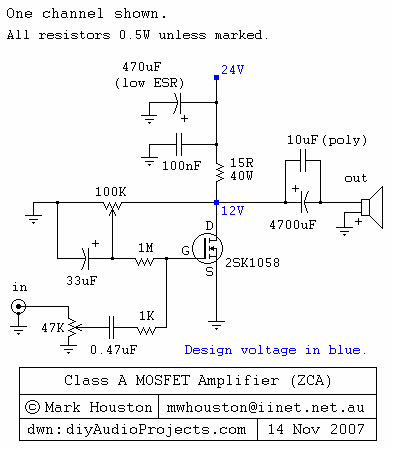

(#) CIROKL válasza WaRL0 hozzászólására (») Máj 2, 2009 /
Ha már egyszerűt akarsz építs egy ilyesmit ! Ez A-osztály meg talán még a hangzása is jó !
(#) WaRL0 válasza CIROKL hozzászólására (») Máj 2, 2009 /
Szia.Ezzel a kapcsolassal talalkoztam en is.De ez se lehet valami nagy durranas szerintem mert ugyan az mind az izzos csak ellenallassal van helyettesitve.Igaz,hogy meg tartalmaz 1-2 ellenallast de akkor is "felek" megepitteni.

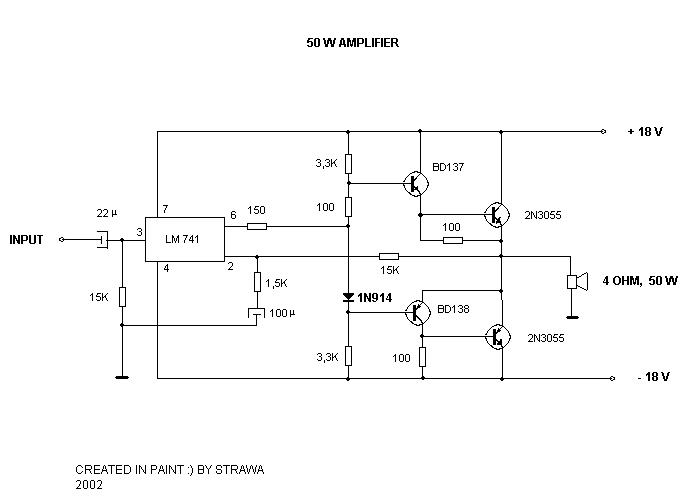

Tudna nekem valaki ajánlani tranzisztoros végfokot, olyan 30-50 W-osat. Lehetőleg egyszerűt, olcsót. Lehetőleg ne +- 60 Vról menjen, normális tápfeszre kéne (pl +-18, +-24V)

Az igazság az, hogy nekem is 24V-os trafóm van. De az 380V/24V. Szóval ez így olyan 15VAC-t ad 230-ról. Azt építeném bele. 100W-os a kicsike, én is a feszültségkétszerező kapcsolással fogok egyenirányítani. (Esetleg ha valakinek szüksége van rá, cserélhető olyanra, ami nekem jó. )
Találtam egy ilyet: (melléklet) Valaki megépítette már? működik? Jónak tűnik, mind tápfesz, mint egyszerűség ügyében.
