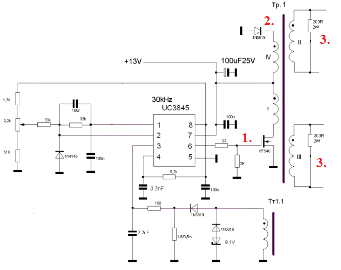

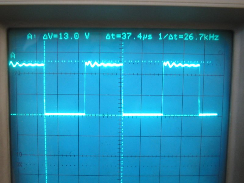

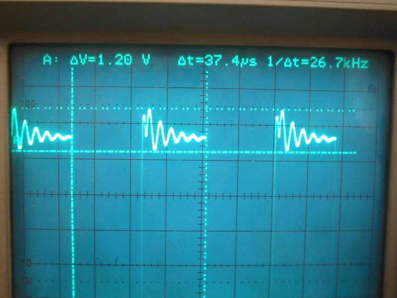

(#) (Felhasználó 3343) hozzászólása Máj 7, 2009 /
Összeraktam próbaként a vezérlést UC3845-el, a következőket tapasztaltam: gate trafó nélkül a feten csodaszép négyszögjel van, de ha rárakom a gate trafót amit E25-re tekertem 4x35 menet, akkor a mellékelt képeken látható miket mutat a szkóp. Szerintetek?
És az alábbi helyeken mértem, sajnos nem engedett 5 képet feltölteni ezért még egy hozzászólás...
(#) AncientScamp válasza (Felhasználó 3343) hozzászólására (») Máj 7, 2009 /
Én személy szerint nem ismerem a kapcsolást, de szerintem nincs gond. Ez nem ttl áramkör, és ahol már a trafó is bekerül a dologba, ott meg pláne nem számíthatsz ideális jelalakokra. Az első képen a belengés az a trafó szórt induktivitása/kapacitása miatt van. Szerintem ez jónak mondható. A második talán a tarfó lemágnesező (?) tekercse, ott ha a dióda jól van betéve, nincs gond. A harmadiknál meg talán azért van a negatív tüske, hogy az igbt gyorsan kikapcsoljon, bár ott utána még van más (még egy fet), és igazából nem tudom hogy az a rész hogy működik.
(#) (Felhasználó 3343) válasza AncientScamp hozzászólására (») Máj 7, 2009 /
Szerintem se nagyon rosszak, de még csak az ellenállást raktam be a gate leválasztóra úgy ahogy a próba rajzon van. Az utánna lévő rész nincs még felépítve, de megvárom a véleményeket aztán folytatom tovább ha eddig stimmel! Üdv
(#) erdgab válasza (Felhasználó 3343) hozzászólására (») Máj 7, 2009 /
Kérem,folytassa Dr. kurtyka!
A további részen a fet az IGBT G lábát teszi testre,segíti a gét kisütését a gyors lezárást.
(#) (Felhasználó 3343) válasza erdgab hozzászólására (») Máj 7, 2009 /
Azt mondod jó lesz? Am az E25-re elég igénytelenül lett megtekerve a trafó lehet azért ilyen csúnya, de este már a harmadik 35 menet után nem láttam hogy egymásra mennek e szépen Igen azt értem, hogy a fet kisüti, na akkor holnap újratekerem a trafót szépen normálisan, aztán mégegyszer ránézek és ha jó akkor összerakom az IGBT-ig. Csak az a baj itthon nincs szkópom és suliba kell járni vele
