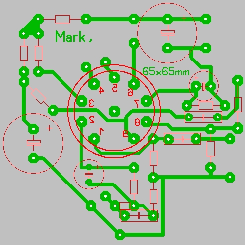

Nem kell kitörölni , csak odébb húzni .
Nagyobb ellenállások sem ártanának néhány helyen . Autoroute funkciót ne használd semmire sem jó .
Autoroute funkciót nem használtam, kézzel húztam meg a vezetősávokat. Nagyobb ellenállásokat is be lehet rakni, vissza kell hajtani az egyik lábát, mint itt.
A katódnál a kondi-ellenállást kijavítottam.

Anódba és katódba min . ekkora ellenállás kellene .
Látom az alkatrészek padjait felülírtad nagyobb padokkal . Ez egyszerűbben megoldható , ha már a felhelyezéskor kijelölöd és simán nagyobbra állítod , furatok is simán változtathatóak ..

[off]Nekem nincsenek ekkora ellenállások, csak a lábtávolságot tudom állítani. Igen, a padokat nagyobbal felül szoktam írni. Köszi, hogy leírtad, így gyorsabban kész a panelterv, nem kell még azokat is lerakosgatni.
Majd küldök akkor .
Valahogy igy alakítsd át .
[off]Köszi! Majd átalakítom, most valahogy nincs kedvem.
Elküldtem az ellenállásokat is .
Mégegyszer is köszi!

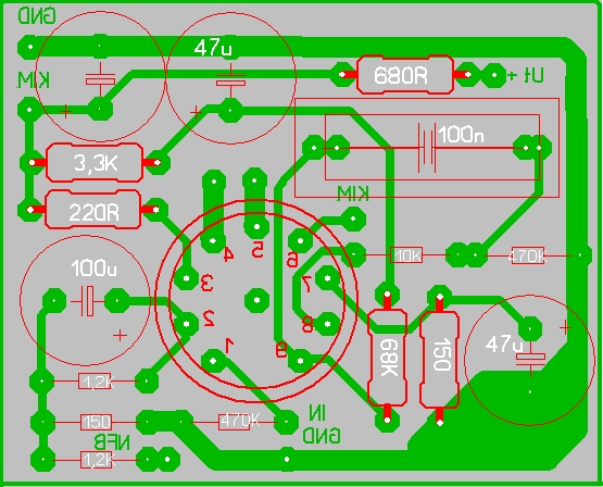

No, hát volt egy kis lyukas időm és másodszor is kipróbáltam a PCL86-os végfokot. Kim.Trafót csöves TV-ből szedtem ki. Kb. 1kohm az ellenállása.Egy 8ohmos hangszórót kötöttem a másik oldalra. Az anódfesz 220VDC volt, és 57mA-t fogyasztott a cső. Ez ha jól számolom 12.54W... A hangszóróből CSAK magas hang jött ki, az is csak nagy bemeneti jelnél. Búgott is halkan, de az szerintem azért van, mert váltóárammal fűtöm a csövet. Az 1kohm-os ellenállás pedig szépen megégett. (0.5W-os; elég ez egyáltalán?)
kapcsolás Elméletileg minden jól van kötve, nyákot is csináltam hozzá. Valakinek van valami ötlete? Persze estig még átnézem, ha lesz időm.
Kicsit sok az az 57mA. cseréld ki a 150 Ohm-os katódellenállást 220 Ohm-ra. Én a két 10nF-os csatolókondit is megnövelném 100nF-ra. Esetleg még a trióda rácslevezetőjét is lehetne csökkenteni 1MOhm-ra. Az 1kOhm-os ellenállás azért égett, mert oda 2W-os ellenállás kell minimum.

150ohm katódellenállással nem folyhat 57mA anódáram 220V tápfesz esetén. Ott még valami más hiba van, vagy rossz a PCL86-od.

Neked lett igazad: a nyákon véletlenül összeért a 1es és 3as láb, a trióda rácsa és a pentóda 2.rácsa. Most már működik szépen. Egyedül a magasakat hiányolom, de a trafó is TV ből, nomeg SAL-lal próbáltam ki... Köszi mindent, mindenkinek
Tv kimenővel nem szokott a magasakkal gond lenni, inkább a méllyel a kis vaskeresztmetszet miatt. Keresd meg a fájlmellékletek között az én kapcsolásomat is és azzal is próbáld ki.

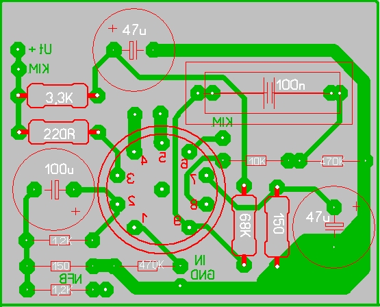

Próbáld ki ezt a kapcsolást. Én is tv kimenővel építettem és nem hiányoznak a magasak. És szerintem még egyszerűbb is mint amit Te építettél.
A "magashiányt" úgy értettem, hogy az előző erősítőkhöz képest kevesebb a magas. Nem tudom, hogy ez normális-e vagy sem? No, de egyenlőre még a VF2-vel bíbelődök.
