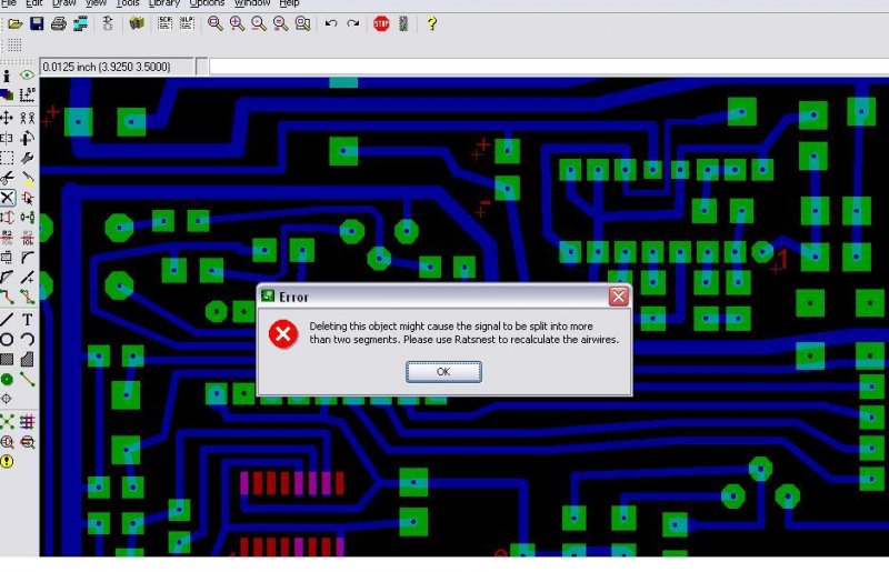

(#) Szergejes hozzászólása Máj 7, 2009 /
Szevasztok!
No, nekem egy olyan gondom van, ami szerintem a free verzió átka. Vagyis egy (több) réges rég lerakott vonalat nem tudok törölni...
Hogy lehetne ezt megkerülni? Vagy megoldani? Olyan vonalnál, amire nem kapcsolódott más, vissza lehet húzni önmagába, de itt ez megoldhatatlan, sok egyéb kapcsolódik hozzá
Mellékelem a képet...
(#) elektrocad válasza Szergejes hozzászólására (») Máj 7, 2009 /
Az esetedben az adott jel (signal) több, mint két szegmenst érint. A hibaüzenet azt írja, hogy használd a Rastnest funkciót az újraszámításhoz.
Amennyiben beleférsz a free korlátaiba, nem annak az átka.
(#) Szergejes válasza elektrocad hozzászólására (») Máj 7, 2009 /
Köszönöm a segedelmed.
Bizonyára igazad van, és nincs köze a free-nek ehhez. De bővebben szerinted mit csináljak? Már eléggé megbarátkoztam a progival, de nem ismerem a Rastnest funkciót... Lehet most fogom megismerni?
4.16r2 verzióm van, ha ez segítség.
Azt hiszem meg is van a megoldás. Csak egyszerűen használni kell a funkciót, és kész. Kösz a rávezetést! Tudom, olvasni kellett volna...
