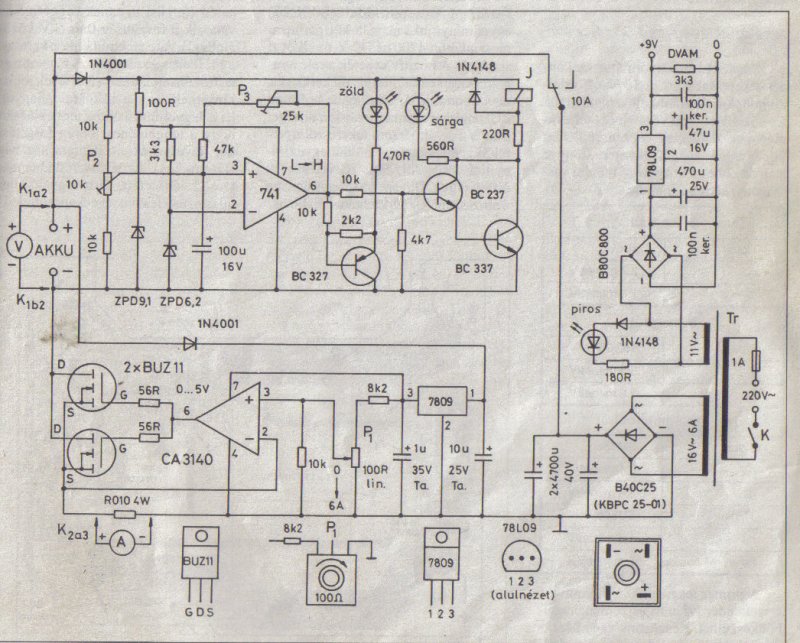

És ebben a kapcsolásban már bennevan az a led ami pirosról zöldre vált? Ha nincs, hova kell beiktatni a kapcsolásba? Köszönettel: Avogadro

Én is barátkozom a kapcsolásoddal, hogy kicsit feltuningoljam a töltőmet. Nekem csak egy olyan kérdésem lenne, hogy milyen tirisztort tegyek bele? Ha konkrét típust írnál, külön megköszönném!
Gyakorlatilag bármilyen kis tirisztor jó bele, például itt a HESTORE-ban ajánlott BT149D is megfelelő. (A T08-as már egy régen gyártott TUNGSRAM tirisztor volt.) üdv! proli007

Megépítettem ezt a töltőt, de van egy kis problémám. Ha ráteszem 1 autó aksira tölteni pl 5 A-ral, /amúgy a töltő áramot tök jól lehet szabályozni 0 és 6 A között/ Akkor a feszültség pillanatok alatt eléri a 14.4 voltot és lekapcsolja a töltést.Hallottam olyanról hogy "cellarészegség", vagyis hogy gyors feszültség növekedés, majd hirtelen visszaesés amit az elektronika úgy érzékel mintha a cella tele lenne töltve és így lekapcsol. Javitsatok ki ha tévedek. Ezt hogy tudnám kiküszöbölni, vagyis mit kellene alakítani a lekapcsoló automatikán hogy ezt ne vegye észre? :nemtudom:
Cellarészegség tudtommal csak NiCd akkuknál van, ólomakkunál még nem hallottam róla, hogy létezne. Ha 5A mellett a feszültség felmegy 14,4V-ra, akkor az az akku fel van töltve (annyira biztosan, hogy az autónak indulnia kell vele). Ha viszont nem indul, akkor ott az akku hibás, és nagyon lecsökkent a kapacitása (pl. szulfátosodás miatt), vagy az autóban hibás valami, és nem jut el az energia az akkutól ahová kellene. Mennyi idős az akku?

Az aksi nem új, az öcsém kocsijában van, de elindul vele. Az az érdekes hogy mikor próbáltam a töltőt rajta, akkor a fesz pillanatok alatt felment, automatika lekapcsolt, majd gyorsan leesett 12,5 voltra és megint bekapcsolt.Gyanítottam hogy az aksi nem tökéletes, de elindult vele az autó Milyen módon tudnám kipróbálni a töltőt hogy tényleg úgy működik-e ahogy kell? Aksim nincs még másik :no:
