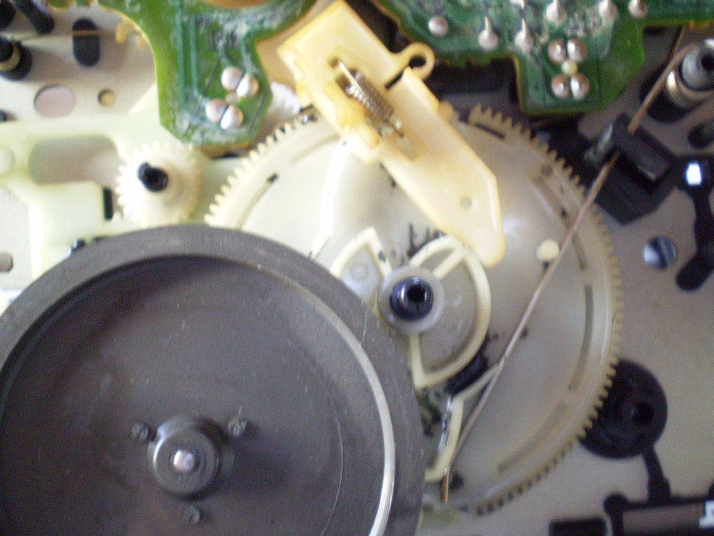

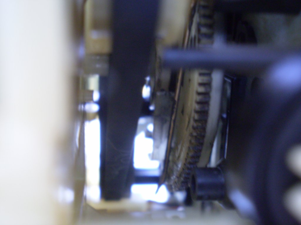

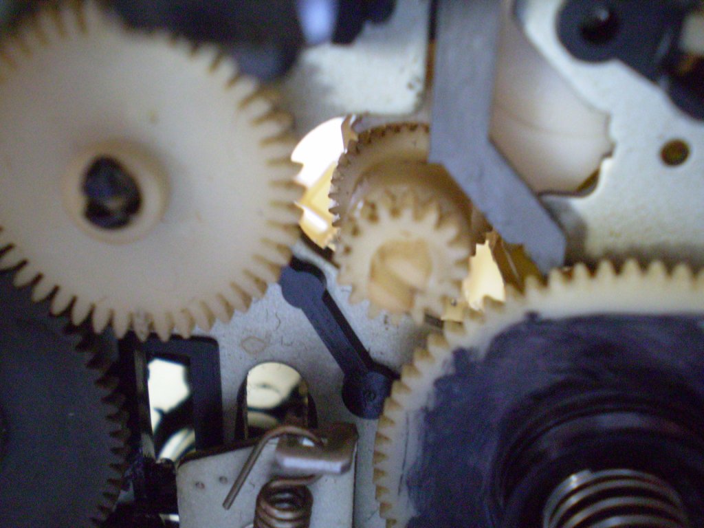

Üdv. Van egy Sony TC-K390-es deckem,lejátszás közben valami halkan zörög benne.Olyan a hangja,mintha egy fogaskerékpár nem rendesen illeszkedne egymásba. Lejátszás utáni kikapcsoláskor pedig gyorsan elkezd kerregni.Még gyanakszom egy hibára,mert lehet,hogy egy himba csinálhatja ezt.Kérem segítsetek,hátha sikerülne megszerelnem.
Azt elfelejtettem leírni,hogy tekeréskor először elkezd kerregni,majd utána kezd csévélni.Megálláskor ismét ezt csinálja.
Ha van olyan fogaskerék benne, ami egy himbán van, mint írtad is, akkor biztos az csinálja. De ha csinálsz egy :photo: , akkor talán többet lehet mondani.
Sikeresen lefújtam tisztító folyadékkal,Küldöm a képeket. Feri.
Ugyan nem látszik egyértelműen, de nézd meg, hogy a feszítőrugó nem tul gyenge-e.
De okozhatja a hibát a megcsúszó ékszíj is. Ha jól látom ékszíjjal van hajtva az a bizonyos fogaskerék. Jó lenne egy olyan kép is, amin kompletten látszik a mechanika, mert így nem egyértelmű, hogy melyik képen mit látni.

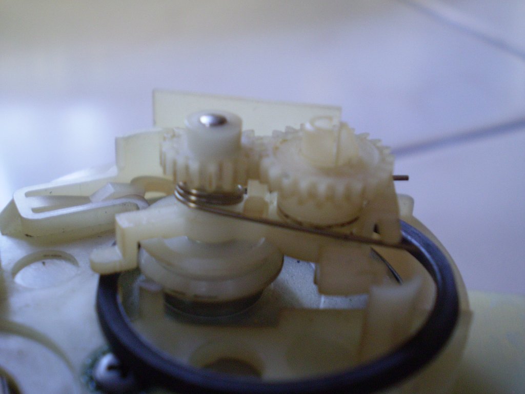

Nos,összeraktam.Sokkal csendesebb,lejátszás alatt nagyon halk szorulásos zaja van. fogaskerék sokkal halkabban zörög. A gyorstekerésnek van külön egy motorja,és ott is van egy ékszíj,amit elég lazának találok.A feszítőrugót hol találom.A laza ékszíj miatt miért kattog benne a kerék,vagy valami más.

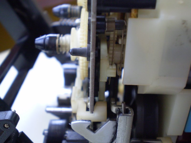

Nagyjábol megvan a hiba.Az AMS használatakor mikor megtalálja a szám végét,akkor visszateker,és lejátszásra kapcsol.Ilyenkor a jobboldali rész nem megy,a bal oldal rendesen engedi a szallagot.Van amikor müködik rendesen.Sőt van,hogy előre illetve hátratekeréskor nem teker,csak kerreg.

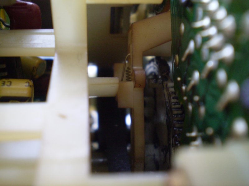

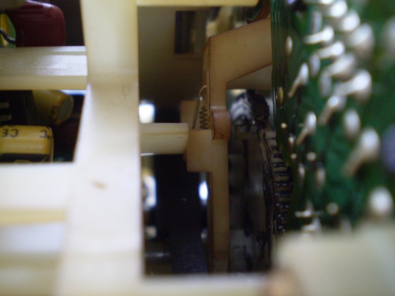

A 4-es képen levő feszítő lehet,hogy kiugrott a helyéről. Az 1-es kép a tekerő motor ékszíjáról,a 2-es pedig a csévélés fogaskerekéről készült.Most már nemtudom,hogy mi a hibája
Mint írtam nem látszik egyértelműen a képeken, de ha laza a szíj, akkor lehet, hogy nem kapcsolódik egymáshoz elég erővel a két fogaskerék. (A hajtott, és a hajtó, ami a lengőhimbán van.)

Probálgattam közben.Mostmár mindenféle hibát produkál.Lejátszás után tekerni akartam a szallagot,és összevissza tekerte,.Mindkét orsó volt,hogy ellentétes irányban forogtak,sőt nem is akart reagálni a stop gombra.
Remélem,hogy nem egy ic hülyéskedik. Ami most müködik rajta az csak a lejátszás. Most vettem pár ezer forintért,habár a gazdája nem emlitette ezeket a hibákat .Remélem,hogy a gép gyógyítható. Feri.
Azt írtad, sikeresen lefújtad tisztító folyadékkal...
Kaptak az ékszíjjak is belőle? Biztos nem IC.
Igen kaptak azok is,de vártam vele kb 1/2 órát mire újra kipróbáltam. Hátha hétvégén lessz rá idöm újra szétszednem,csak jó lenne hozzá egy javítási rajz a mechanikáról,de eddig nem találtam sehol...

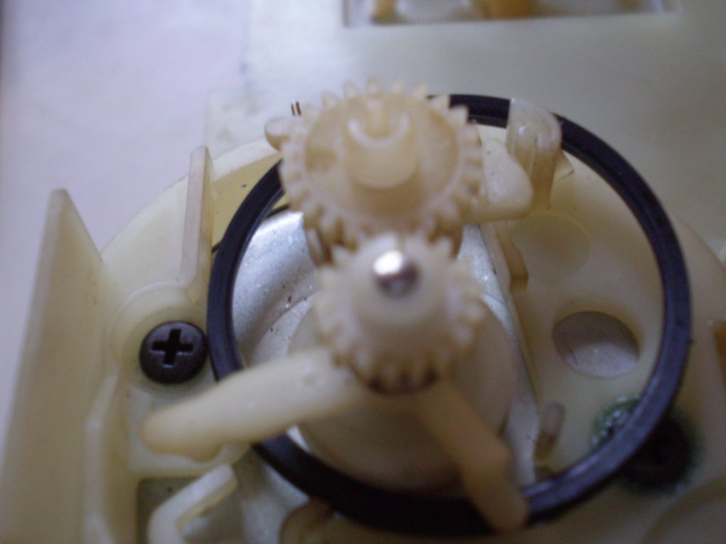

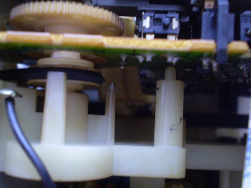

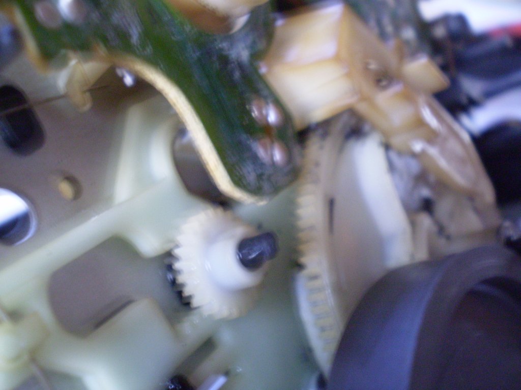

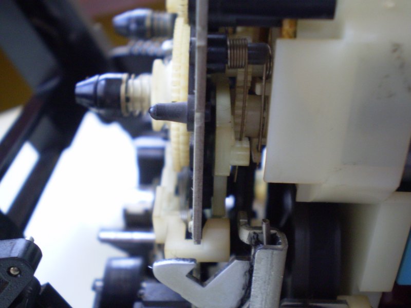

Itt vannak a képek a szétszedet sony tc-k 390 -es mechanikájáról. A szíjak elég nyúltaknak tünnek,szerintem ezeket kellene kicserélnem legelőször.
képek
még csináltam képeket
képek

De mielőtt felteszed az új szíjjakat, jól takarítsd meg az ékszíjtárcsákat is, ne maradjon rajta kenőanyag.
Csak a kicsi szíjjat tudtam beszerezni,a nagyot helyettesítettem.Jóval kissebb átmérőjü gumival.De így sem müködik rendesen,összeakad a mechanikája. Lejátszás az jó,de amikor stopra áll akkor kerreg össze vissza,és ki sem adja a kazettát.Kikapcsollom,majd be ,és akkor már kiadja,nem tudom ,hogy hol kell álnia a vezérlőkeréknek.Tekeréskor pedig össze vissza forog,és kattog.
