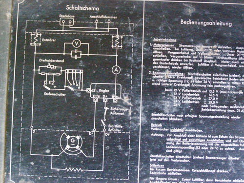

Nos,mivel engem is érdekel a téma,és sok jó ötlet elhagzott már itt,leírnám az én elképzelésem,hátha használható,bár előrebocsájtom,nem vagyok elektronikai képzettségű-ergo ne tessék kiröhögni
Szóval én vettem egy valamikori NDK hadseregben redszeresitett generátort,amit akkor kis benzinmotor hajtott ,de ami nekem szimpatikus volt,hogy komplett vezérléssel volt...Namost még állítható is,hogy 12,24 vagy 36 voltot szeretném hogy termeljen. Erről a masináról leszerelem a Puch motort és máris akpok egy szabványos kardán kimenetet. Mezőgazdaságban minden traktoron ilyen kimenetet használnak,nem nehéz beszerezni.Függőleges állásban a kardán végére szerkesztek egy kúp alakú forgórészt. Még a fordulat beállítása van hátra.Ja és a teljesitménye sem piskóta,mert 90 Ampert termel
Ezeknek a tipusu generátoroknak csak egy hátrányuk van : nagyon magas fordulatra lettek tervezve.Nézd meg milyen feszültségen adja a 9O Ampert?,általában 12volton 9Oampert,24volton 45A-t,36volton pedig már ,,,csak,,, 3O ampert.

Mint írtam,nem elektronikai a végzettségem,így leginkább a lelkes amatőr kategóriában indulhatok
Ezért az imént csináltam egy képet a gépen levő kapcsolási rajzról,érdeklődve várom,mit árul el a szakértőknek.

Én is arra gondoltam,hogy egy benzines generátort alakítok át szeles megoldásra.Abban már benne van minden ami kell.Lekapom a motort lóla és egy függőleges tengelyű szélgenerátorra kötöm "ami még nincs,de a lakatos munka nem idegen számomra" .Szerintetek kivitelezhető? Szivesen veszek minden nemű kritikát.

Ha jól sejtem az ilyen aggregátorok üzemi fordulata legalább 3000/perc. Ezt a fordulatszámot nehéz lesz kivitelezni, áttétel nemigen jöhet számításba amatőr méretű szélkerekeknél. Azt is gyanítom hogy kell gerjesztőáram a generátornak ez szintén plusz teljesítmény. Ami nem nagy gond egy belsőégésű mocinak de egy szélkeréknek már igen!
Vagy óriási méretekben gondolkozol ahol a bejövő teljesítménynek csak töredéke meg el gerjesztő áram előállítására, és egyéb veszteségre. Vagy választasz állandómágneses generátort, ha rendesen akarsz termelni elfogadható méretek mellett. A legszebb az egészben hogy ezt kb 2-5 oldalanként újra és újra leírják!!!
