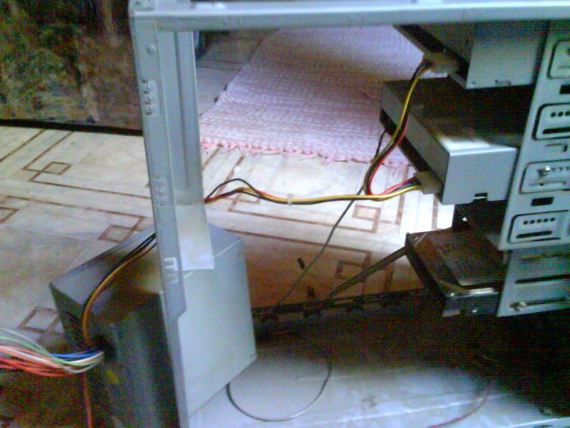

(#) PC Robo hozzászólása Máj 18, 2009 /
Én egy számítógépet építettem az eggyik képen az alap lap és vezetékei a másikon pedig a ventilátor doboza és benne a ventillátor. Ezek a képek egy kicsit régebben készültek mert mostmár kész van de csak holnapra tudok készen lévő képet mutatni.
(#) Moderátor hozzászólása PC Robo hozzászólására (») Máj 18, 2009
Nos, most kell figyelmeztetnem, ugyanis ez a téma az, ami nem erre az oldalra/fórumra való. Igazából semmi speciális nincs benne, megfelelő kártyákat a megfelelő csatlakozókba illesztjük, és kész; valószínűleg a fórumozóknak, akár a hobbijukból ítélve is, legnagyobb része rakott már össze nem egyetlen PC-t, szóval ez a mai világban nem számít specialitásnak.
Szóval, örülünk, hogy már elértél te is erre a szintre, mikor már megy a PC-k összerakása, de ezek a képek és ez a téma talán inkább a www.szamitogep.hu oldalra valók.

(#) MolnarG válasza (») Máj 18, 2009 /
Lehet, hogy ő építette az alaplapot... , csak azt nem tudom, hogy a
„másikon pedig a ventilátor doboza és benne a ventillátor”
alatt mit ért? Lehet a tápegységet?

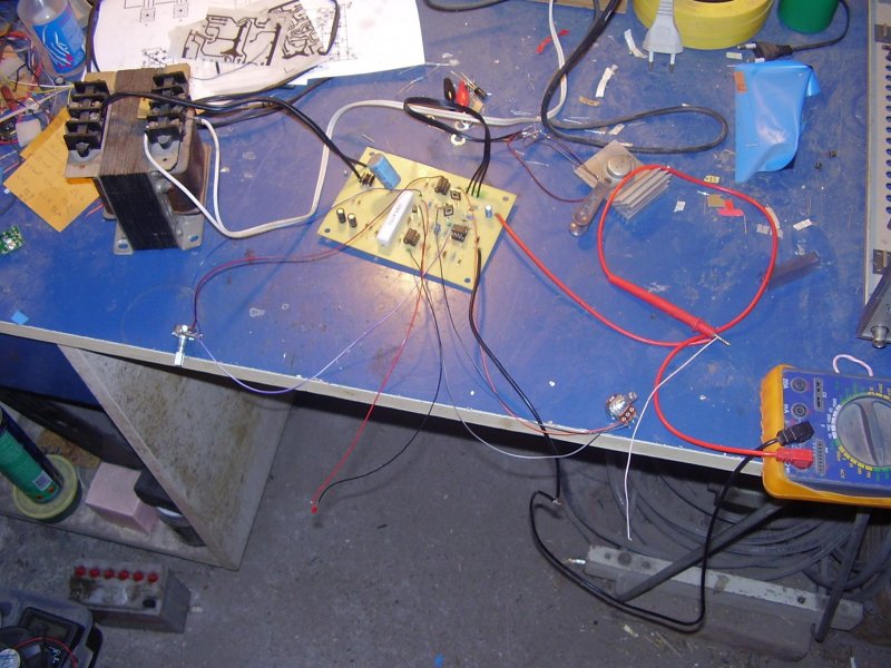

(#) AMD hozzászólása Máj 18, 2009 /
A hétvégén nem unatkoztam. 0-30V, 2mA-3A labortáp.
Elsőre indult mindenféle rendellenes működés nélkül. Feszültségszabályzás OK, leddel kipróbáltam az áramkorlátot és az is működött. Viszont 10k potméter helyett 100K-sat rendeltem, nem tudom miért. Amikor ki akartam próbálni a max áramkorlátot akkor 3A helyett 10A volt. Ez a BU326A-t meghajtó BD139-nek nem tetszett és tönkre is ment. Kiszedtem, baraktam helyette a mellette lévő BD139-et amit BC547-el pótoltam. Két darab 10k ellenálással "megpatkoltam" a potmétert így már 3,65A a max áram. Ja és A BD kapott bordát is. A BU326-on a borda nem végleges, tesztelés közben desztilált vizet melegítek vele fém edényben. Remélem ezzel nem fogom tönkre tenni. Az elko csak ideiglenesen van benne. Nagyobbat teszek majd bele.
Van egy kis rendetlenség.

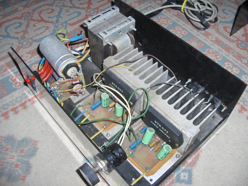

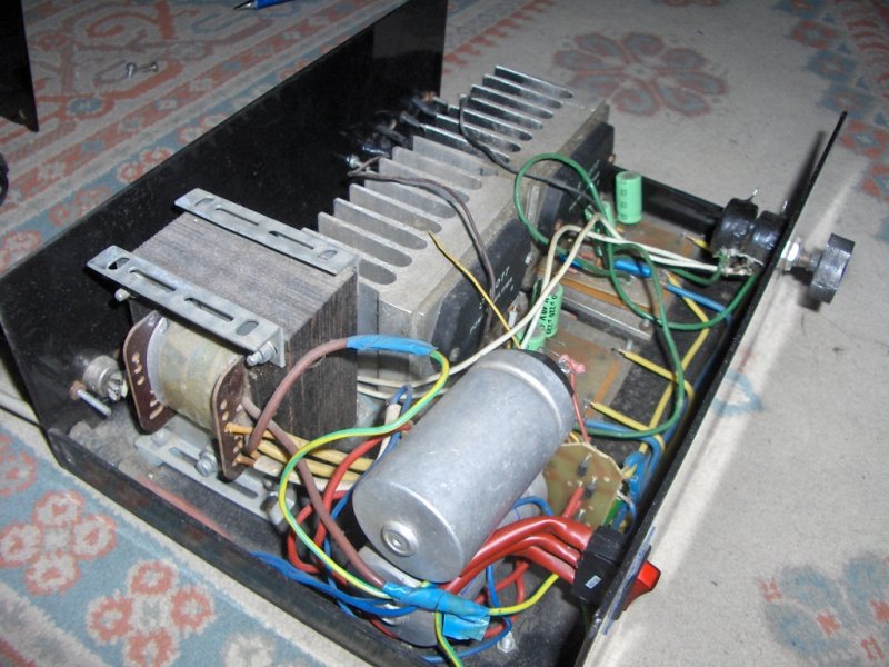

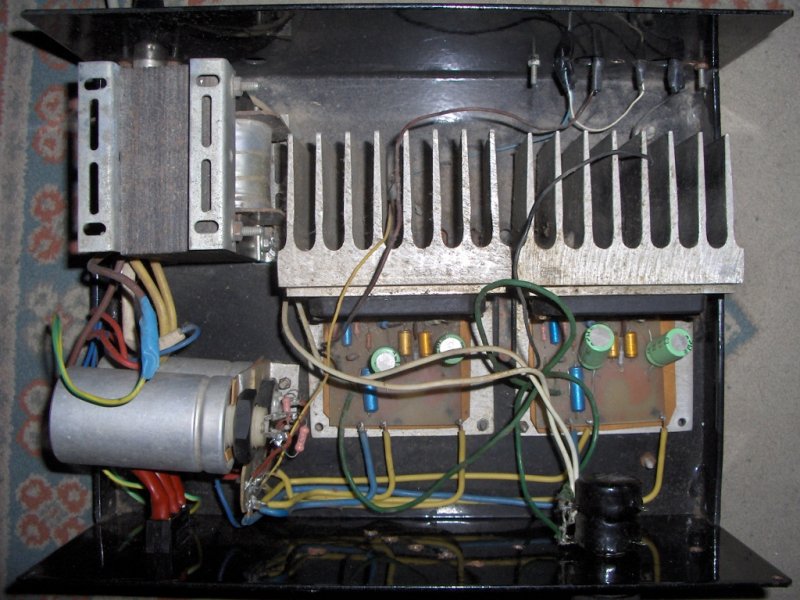

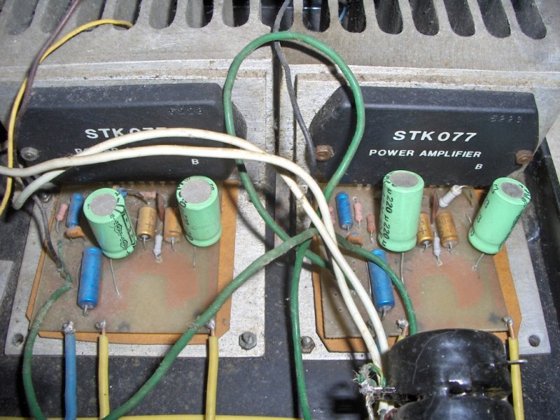

(#) Hunti hozzászólása Máj 18, 2009 /
Igaz ezt nem én építettem, sőt fogalmam sincs, hogy ki volt, de még tökéletesen működik. Még a pincében találtam anno, de sajnos azt nem tudom hogy került oda :no: Egyébként egy STK 077-re épített erősítőröl van szó.
Íme a képek:

(#) kaqkk válasza Hunti hozzászólására (») Máj 18, 2009 /
Ez viszon tényleg a KI??? mit épített kategória
(#) Hunti válasza kaqkk hozzászólására (») Máj 18, 2009 /
Igaz Egyébként van vagy hány kiló.
(#) slogan válasza Hunti hozzászólására (») Máj 18, 2009 /
Ez tetszik !

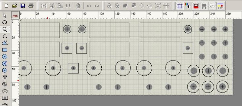

Én is szívesen megmutatnám már a labortápot ,de nehezen haladok vele
Nehéz egy előlapra varázsolni a 6db kijelzőt és a 6db ICL7107 -et úgy ,hogy a potik is elférjenek
Nincs valakinek ötlete erre ?
(#) kaqkk válasza slogan hozzászólására (») Máj 18, 2009 /
Tegyél bele egy 7107 et egy kijelzővel és kapcsolgasd a mérendő értékeket felváltva a bemenetére és ledekkel jelezd ki éppen mit mér /mutat/ a kijelző olcsóbb is és a hely is megmarad :yes:
(#) slogan válasza kaqkk hozzászólására (») Máj 18, 2009 /
Hát ja.....
Az lenne a munka könnyebbik fele .....
De már megvettem mindent ,meg is terveztem az előlapot ,már csak a "belsőség" kitalálása van hátra.
Akkor most már tényleg nem értem mi a problémád !
De ne off- ol junk itt tovább talán folytassuk a labortápegység készítése témában
(#) nagy hoho válasza (») Máj 18, 2009 /
Helló ! Itt nem volt szamóca !
(#) nagy hoho válasza slogan hozzászólására (») Máj 18, 2009 /
Helló ! Négy kijelzőt még értem de hatot ? Nézz utána egy kijelző fogyasztásának szorozd be hattal és lehet ,hogy nem is akarsz annyit bele tenni. Ha mégis akkor a nagyobb előlap a megoldás.
(#) slogan válasza nagy hoho hozzászólására (») Máj 18, 2009 /
Köszi !
De külön trafó van mindegyikhez
Kezded felcsigázni az érdeklődésemet. A hat db trafót nem lehetne eggyel kiváltani? Kevesebb helyet foglal és lényegesen kevesebb munka van vele. Én is most építem a labortápomat de én az egyszerűségre a jól átláthatóságra törekszem. Semmit nem szerelek az alaplapra csak a 4db gumi lábat. A panelokat úgy helyezem el ,hogy mindenhez hozzá lehessen férni. A táp panel kihajtható a könnyebb szerelhetőség vagy az esetleges későbbi javítás miatt. Mert Murphy megmondta, hogy ami elromolhat az el is romlik.Tényleg mire kell az 5-6. kijelző ???

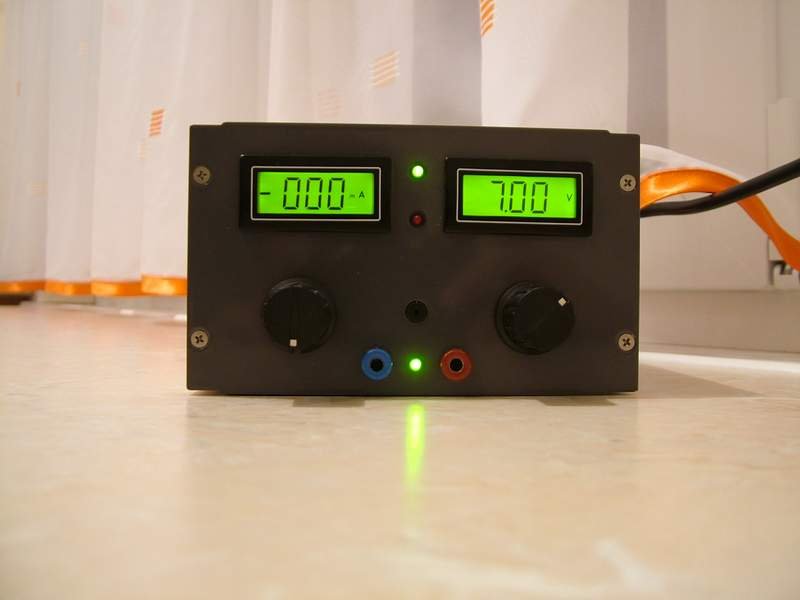

(#) szücsien hozzászólása Máj 19, 2009 /

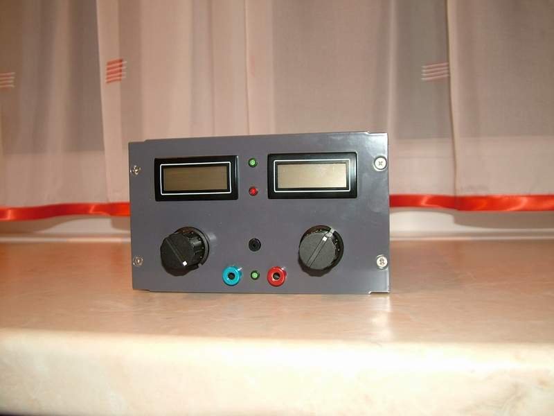

Szinte teljesen elkészültem a labortápommal. Már csak a feliratozás hiányzik, de lehet marad így ahogy van.Paraméterek: 0-20V, 0-2A a kimenete kapcsolható.
(#) klemo86 válasza szücsien hozzászólására (») Máj 19, 2009 /
Na, ez tetszik! Van hasonló megjelenésű kép a belsőről is? (amúgy miért jó hátlapra tenni a főkapcsolót? =P - nem csak a Te szerkezetednél, olykor gyári cuccoknál is)
(#) mex válasza szücsien hozzászólására (») Máj 19, 2009 /
Jól néz ki! Melyik kapcsolást épitetted meg?
