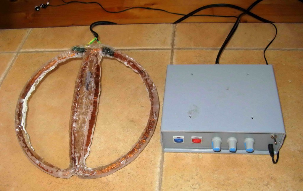

(#) Csibi hozzászólása Máj 20, 2009 /
Néhány hajszálamba kerűlt mig ezt megépitettem, de talán megérte
Bővebben Fémkereső

(#) Bxncx válasza Csibi hozzászólására (») Máj 20, 2009 /
Nagyon jól néz ki. Milyen mélyen tud fémet keresni? Neked még van 2Forintosod?
(#) Csibi válasza Bxncx hozzászólására (») Máj 20, 2009 /
Köszi.
A mélység függ a keresendő tárgy méretétől valamint anyagától.
Megmaradt a régi szép időkből

(#) bbatka válasza Csibi hozzászólására (») Máj 20, 2009 /
Gratulálok! Nem semmi a kereső tekercs. Ha kincset találsz ne feledd le kell adni, ingyé, mert az államé.

(#) Csibi válasza bbatka hozzászólására (») Máj 20, 2009 /
Kösz.
Sajnos igy utólag, tulságosan is tisztában vagyok a törvényekkel. Nem véletlenűl maradt ebben a nyél nélküli stádiumban. Itt RO-ban, engedély köteles. Hónapokon át próbálkoztam, hogy megszerzem, de az EU-s bevizsgáltatás több 100,000-es beruházás lett volna, ez nem nekem való.
No de ne OFF-oljunk itt tovább.

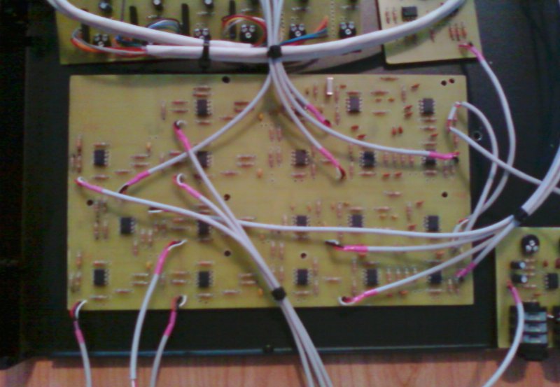

(#) klemo86 hozzászólása Máj 20, 2009 /
Ha már így belemélyedtem a fórumozásba, én is teszek fel néhány képet elrettentő példának!
Az első egy 2/3 utas (2csatornás 3utas, de le lehet kapcsolni 2re) aktív cross külön szabályozható frekis sub kimenettel, szimmetrikus be- kimenetek, csatornánkénti kivezérlésjelzővel... soha az életben nem lesz kész, (így áll már vagy 5éve) ha most ilyet építenék, alapból SMD-sre gyártanám =P
A másodikon a plazma-kivezérlésjelzőm van, a kapcsoló üzemű nagyfesz résznél kicsit túl nagy lett a tekercs, majd kicserélem egyszer... kár, hogy valamiért a meghajtó rész nem jó, azt hittem, a TL084 miatt, de a 2 szuperül helyére illesztett NE5532-vel se csinál semmit, ha lesz időm, utána járok a dolognak, az alap így néz ki.

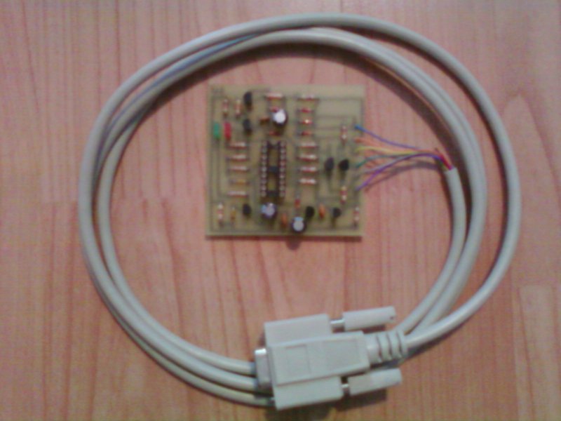

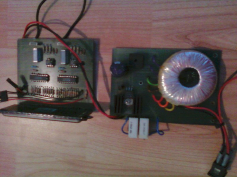

Továbbá egy kis PIC író/olvasó, ami kifejezetten tetszik (=
Van itt egy táp is, amit innen néztem ki, csak én szebb nyákot csináltam neki, és nem kell külön kapcsolgatni az áram- és feszültségmérőt... a trafót még tekerik hozzá, a doboz ahhoz fog majd elkészülni!
Anno hogy örültem, hogy a vákuumfluoreszcens kivezérlésjelzőhöz találtam meghajtó áramkört, azonnal meg is építettem, és ezt is elég jónak tartom a munkáim közül, van egy kép a működéséről is (a standard dB beosztású háttérvilágítását nem szeretem, túl nagy a fénye - de jumperelhető, ahogy a "Dolby NR" felirat és a Dolby logó is; ezek most az alapfények rajta)

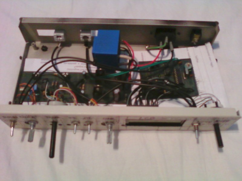

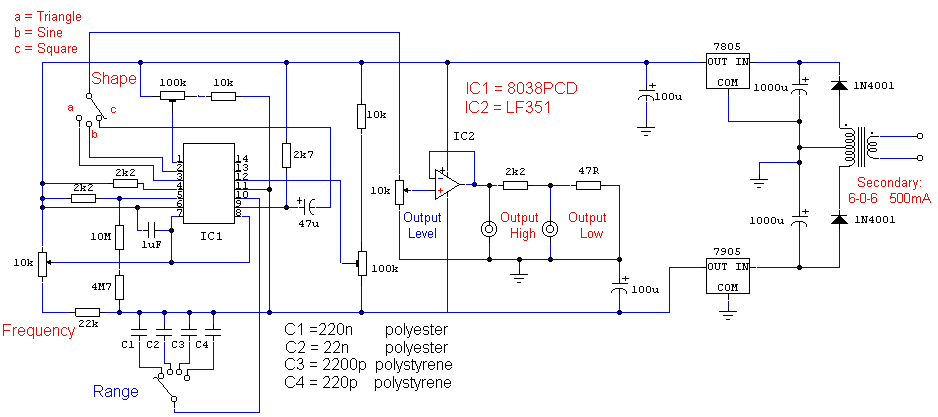

Ja, és még valami! Van itt egy függvénygenerátor, ami épp működik, de nincs a dobozba szerelve, és az előlap sincs csak ideiglenesen megcsinálva, gyári szitázás még ottvan, stbstb, meg természetesen majd szerelőlapra fogok mindent tenni, csak a potik meg kapcsolók végeit lógatom ki... Egy "apró" problémám van vele, azon kívül hogy nem Maxim IC-s a cucc :/ , hogy a frekimérőm megjeleníti az összes mindenséget =( a PIC-en rajta van minden, normálisan, és nem találom sehol a problémáját...
Ha valakibárkiakárki ismeri azt a műszert, vagy felismeri a probléma lehetséges okát, az írja meg nekem! Köszöntem!
(#) bankimajki válasza klemo86 hozzászólására (») Máj 20, 2009 /
szia ez a max038-on alapul? Ha igen, akkor mennyiből jött ki anyagilag kijelzővel együtt? Ha nem max038, akkor melyik?
(#) slogan válasza bankimajki hozzászólására (») Máj 20, 2009 /
Azt írja nem maxim ....
(#) klemo86 válasza bankimajki hozzászólására (») Máj 20, 2009 /
ICL8038
Nem egy nagy kaland, de 500Ft volt anno, és ahhoz képest egész szép jelalakokat tud!
Aki nem szán rá 4ezret, annak ez is megteszi =P
Az LCD meg egy sorosnak is jó, nem kell 2, lehet hogy én is ott szúrtam el valamit, de a programban is át lett írva, hogy csak egy sort kezeljen... na mindegy.
Az egy ezres volt még akkor - más meg nem nagyon van benne, ha helikális potit akarsz bele tenni frekit állítani, mélyre kell nyúlnod a pénztárcádba szintén! Ha pontosan akarsz állítgatni, egy duplatengelyes is megteszi egy durva meg egy finomhangoláshoz.
köszönöm a gyors választ, és még egy kérdés te az ICL 8038-as adatlapjában lévő kapcsolást építetted meg?
Neeem, az alábbit, amit saját felelősségre lehet még eggyel feljebb és lejjebb bővíteni (én egy plusz lentit építettem bele, de egy minimálisat torzul már a jel, nem vészesen, de ott már nem tökéletes)
Amúgy jobban tetszik inkább ez, mint az XR2206-os, az azért tényleg púrias
