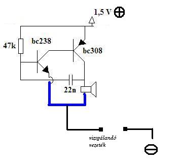

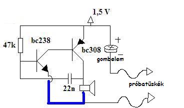

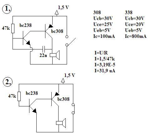

(#) Dani494 hozzászólása Jún 20, 2009 /
Valaki el tudná részletesen(a legapróbb részletekig) mondani a kapcsolás működését?Tökéletesen működik,csak kíváncsi vagyok hogy hogyan állítja elő a rezgéseket a kapcsolás.
-A tranzisztoroknál ki vannak írva az értékek pl Ic=800ma.Ez azt jelenti hogy a C-on ekkora áram folyik ha Ueb=5V ?
-Ha a kondenzátor DC-n szakadásként funkcionál,akkor jól rajzoltam fel a 2-es képet ugye?Ha igen,akkor mégis miért teszik bele a kondenzátort,ha olyan mint ha ott se lenne (szerintem azért hogy ki tudjon nyitni a 238.
-Arra is kíváncsi lennék hogy a tervező hogyan jutott el a 47k-ra és a 22n-s értékre.

(#) moltam válasza Dani494 hozzászólására (») Jún 20, 2009 / 1
Szerintem úgy működhet hogy a 22n os kondi a hangszórón és a 47k n keresztül feltöltődik és amikor
a kondi feszültsége eléri a bc238 nyitófeszültségét a bc 238 kinyit és kinyitja a bc308 PNP tranyót. Ezzel kisüti a 22n kondit és a hangszóró egyet "pattan" és kezdődik elölről.De ez egyáltalán nem biztos!
Ennek nem így kéne lennie?

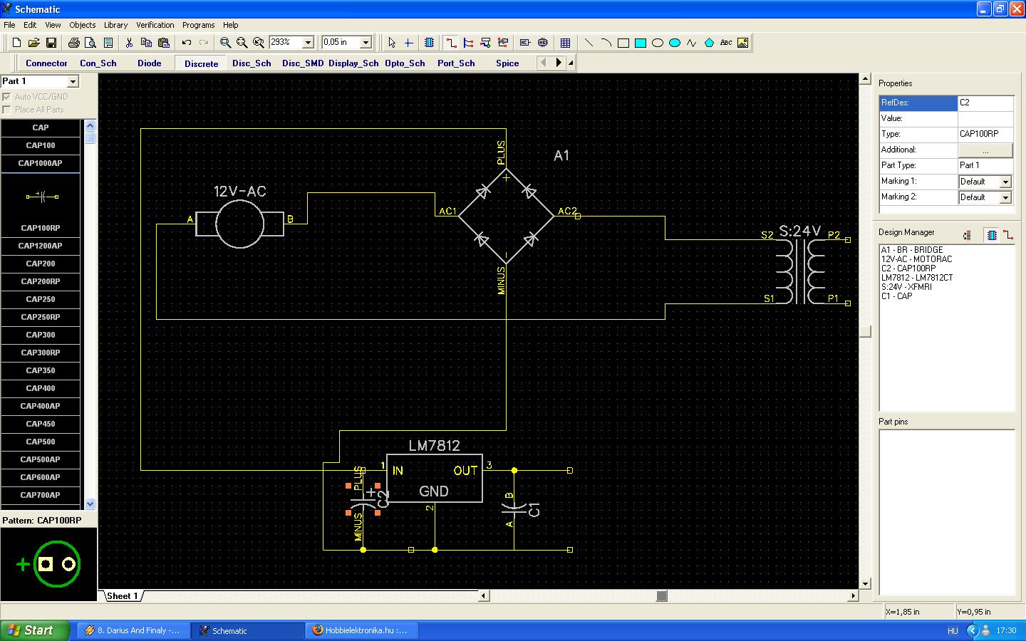

Lenne egy egyszerűnek tűnő kérdésem : adott 24V AC szekunder feszültségű trafó illetve egy 12V AC kismotor illetőleg egy 12V egyenfeszültséggel működő kis áramkör. Kérdésem hogy a csatolt kép szerinti vázlat helyes-e ez esetben?
Köszönöm szépen
Üdv Kicsa
(#) moltam válasza Kicsa hozzászólására (») Jún 20, 2009 /
Szerintem a motort inkább párhuzamosan kösd a trafóra.
(#) vizor válasza joska29 hozzászólására (») Jún 20, 2009 /
A "Reverse input voltage" azt jelenti, hogy fordított polaritásnál max ennyit bír ki. Szóval ügyelj a helyes bekötésre. Ez a feszültségnagyság nem függ össze az üzemi feszültség értékével.
(#) Kicsa válasza moltam hozzászólására (») Jún 20, 2009 /
Az a problémám hogy a motor 12 Voltos a trafóm pedig 24. Ezért gondoltam hogy sorbakötöm a diódahidat és a motort mert akkor mindkettőre 12 V jut. De akkor ez így nem működne?
(#) gtk válasza moltam hozzászólására (») Jún 20, 2009 /
Es 1/2pi*RC adja a frekvenciat.
(#) Dani494 válasza moltam hozzászólására (») Jún 20, 2009 /
a-a
Úgy volt a kapcsolás ahogy én rajzoltam le,és az alapján lett megépítve.Tökéletesen működik.

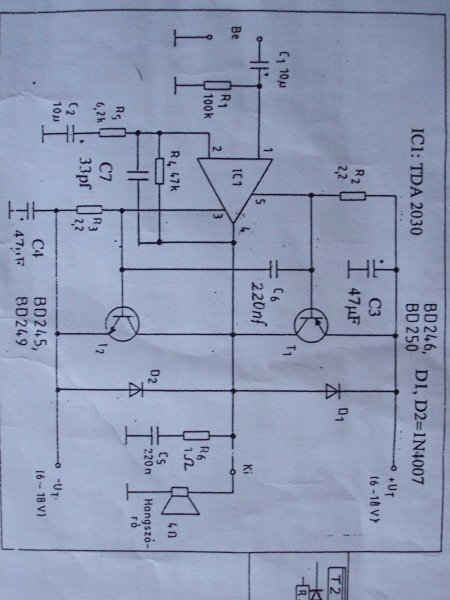

(#) kopaszs hozzászólása Jún 20, 2009 /
Sziasztok elkészült a tda 2030 csoda a linkelt rajz alapján.Minden oké volt míg nem raktam rá a bemeneti jelet.Mihelyt rákötöttem a bemeneti jelet egyből kiéget a 2.2ohmos ellenállásom én szerintem azért mert kicsi watt számú volt.Na most arra lenék kíváncsi hogy lehetne módosítani ezt az alkatrészt valami másra mert sajnos nincs nekem másik belőle.Gondolom ha ez az érték változik akkor másik alkatrészt is módosítani kell ez ne gond.Ezt kéne megoldani valahogy.
Az elem negativját hova kötötted?
(#) Kicsa válasza kopaszs hozzászólására (») Jún 20, 2009 /
Hát ha minden jó csak kis teljesítményű volt az ellenállás,akkor kell venni bele nagyobbat : amíg nem tudsz,lehet próbálkozni nagyobb értékű ellenállások párhuzamosan kapcsolásával. Pl két db 10 Ohmos 1/4Wos ellenállás párhuzamosan kapcsolva lesz 5 Ohm és 1/2W...csinálsz két darab ilyen 'ágat' majd ezeket párhuzamosan,akkor lesz 2.5 Ohm és 1W,szerintem ezzel már mennie kell ha minden jó.
Én szerintem így mennie kellene...Milyen értékű volt a szétégett ellenállás?

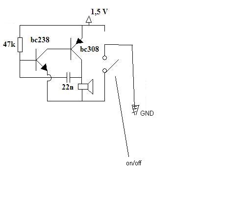

Az Ic az a collectoráram.
A második rajz nem megy az első se mert ha be lenne kötve a negativ alulra akkor is a kapcsolóval csak rövidrezárná az elemet de ha neked megy tuti nem igy van megépitveA harmadik kérdésedre gtk adott választ.
Valahova a kékkel jelzett vonalhoz.
Igen ide kell kötni de ez a rajzon nem volt jelölve!
(#) kopaszs válasza Kicsa hozzászólására (») Jún 20, 2009 /
Nem tudom szerintem a leggyengébb.szóval három 3darab 10ohmos elenálás kössek párhuzamosan?
Én is tudom hogy Ic a kollektoráram,nem is ezt kérdeztem.Hanem ezt: ,,Ez azt jelenti hogy a C-on ekkora áram folyik ha Ueb=5V ?''
A többit valóban megválaszoltátok,köszönöm.
Pedig hidd el,a rajz alapján csináltam és működik.
Azt írtad az adatlapodon hogy kezdő vagy.Filccel szoktál panelt rajzolni?Ha igen akarsz olcsón előállítani filcet ha kifogy? (az alap ötletet az egyik HE-s videobol vettem,azt fejlesztettem egy kicsit)
Lehet hogy működik de amennyiben a kapcsoló a mérendő vezetéket jelképezi ha nincs szakadás akkor a csipogó ugyan elhallgat de a vezetéken az elem rövidzárlati árama folyik és merül az elem.Én valahogy igy használnám.
Én pedig így használom.Lehet hogy a rövidzárlati árama folyik,de nem percekig használom,csak pár pillanatra.
