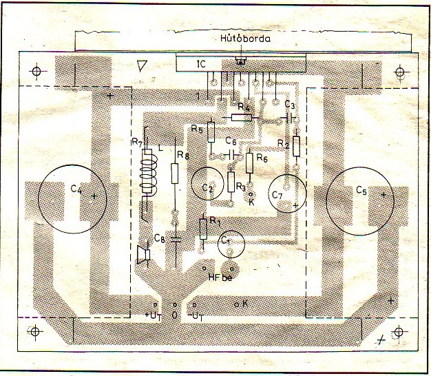

Sziasztok egy másik erősítővel kapcsolatosan ütköztem problémába nem tudom hogy a C1 és a C2 kondi hogy kell bekötni szóval merre legyen a plusz lába ezeknél nincs feltüntetve.A rajzot belinkeltem.
(#) hapro válasza kopaszs hozzászólására (») Jún 21, 2009 /
A C1 helyére tegyél MKT kondit, annak nincs polaritása, meg jobb minőségű is mint egy ELkO, ha mindenáron ELKO-t akarsz tenni oda, akkor az IC felé nézzen a pozitív lába, a C2-nél meg legyen a test felé a minusz.

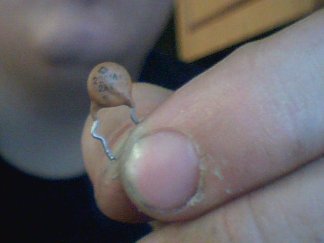

Szóval az ic-re menő lábak legyenek a plusz lábak?Ja és egy másik kérdésem van ugye a rajzon egy C3 kondi és ugye megvan nekem az alkatrész lista az egy 220pf kerámia kondi.Na most találtam itthon egy olyan alkatrész ami a képen van barna színű és az van rárva
220m
2kv
nem tudom ez olyan lehet-e jó lehet oda?
A képen barnában csak egy függönyt látok, azon meg nem látom a feliratot...egy kicsit jobb képet készíts (talán varisztort tartasz a kezedben).
Egyébként általában a kerámia kondikra nem szokták ráírni a feszültségüket, szóval az sem biztos, hogy az kondi amit próbáltál fényképezni.
És igen az IC felé nézzen a pozitív lába ahogy írtam is.

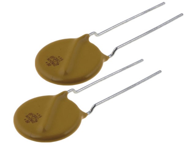

Szerintem ez nem kondenzátor. De kérd ki a tapasztaltabbak véleményét is a milyen alkatrészes topicban.
Ez például varisztor és a tied erősen hasonló ehhez.

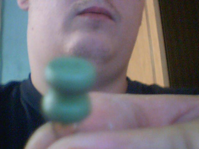

Találtam egy olyat ami ugyan úgy barna színű kör alakú és 221 van ráírva és alá van húzva ennyi van rajta
sőt van ilyenem is ez a zöld erre221J van irva
(#) kendre256 válasza kopaszs hozzászólására (») Jún 21, 2009 /
Ez szerintem egy 220 pF-os nagyfeszültségű (2 kV-os) kondenzátor. Az M tűrést jelöl, +-20%-os.
Kondenzátorok tűrése
(#) hapro válasza kendre256 hozzászólására (») Jún 21, 2009 /
Akkor mégiscsak kondenzátor ezek szerint.

(#) mex válasza kopaszs hozzászólására (») Jún 21, 2009 /
A zöld alkatrész induktivitás, az értéke 220 uH.

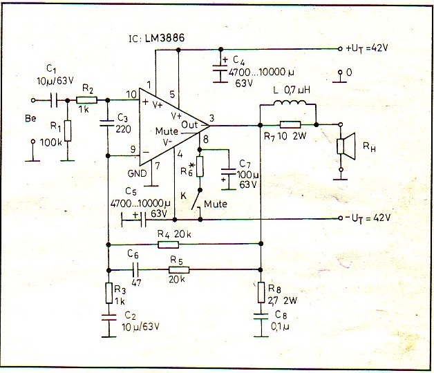

Sziasztok elkészült ez a csoda is lm3886 ic vel.Most akarom elkészíteni hozzá a tápot de valami nem egészen tiszta nekem.Minden a belinkelt leírás szerint készült a panelen.Na most én sima trafóval akarom működtetni.
Na most az a nem tiszta hogy a két nagy kondi az egyenirányítás véget van rajta az erősítő panelon akkor nem kell a táppanelra mást tenni csak a diódát nem?Bővebben: Link
Ha szeretnél tehetsz a táp panelra is puffer kondit, ha több van az sose baj, de elmegy így is vígan ha csak a végfok paneljén van a két nagy elko.

(#) kopaszs válasza hapro hozzászólására (») Jún 21, 2009 /
És tudnál nekem egy olyan táprajzot ahol nincs puffer kondi hanem csak a tápon lévők helyetesitik
