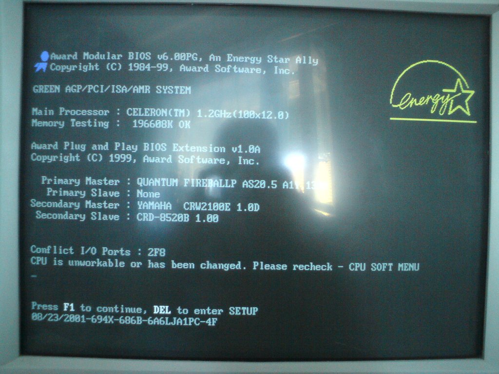

Helló!
kaptam egy P3-as gépet, de a boot képernyőn kiír egy hibát és csak F1 nyomása után lehet tovább menni. A felső ütközéses hibát megoldottam, beállítottam a soros portokat auto címzésre. De az alsó a CPU-s hiba maradt. Ez mitől lehet?
(#) valve válasza Ricsi89 hozzászólására (») Jún 19, 2009 /
Beállítások:
Állítsd vissza az alapértelmezett BIOS beállításokat.
Állítsd be a boot-olási sorrendet, HDD, CD-Rom, stb.
CPU frekvenciája Jumper-ből állítódik vagy a BIOS-ban lehet a szórzókat állítani?
(#) Ricsi89 válasza valve hozzászólására (») Jún 19, 2009 /
A bios reset meg volt elvileg, mert kivettem az elemet, hogy megmérjem jó-e, mert első bekapcsoláskor szólt érte. De már akkor is kiírta. A CPU frekijét biosból lehet állítani. Most 800MHz-en van, de 1,2GHz-es a proci.
(#) szabi83 válasza Ricsi89 hozzászólására (») Jún 19, 2009 /
„bios reset meg volt elvileg, mert kivettem az elemet”
Ettől nem fog "gyári" állapotra állni a bios, a biosban van ilyen opció erre.
A lap kezeli egyáltalán a tualatin magot?
(#) Ricsi89 válasza szabi83 hozzászólására (») Jún 19, 2009 /
Majd megnézem még azt is, csak tesóm lefoglalta a gépet ,aminek a monitorát használtam hozzá, mert az még nincs hozzá. Megnéztem a win-ben a processzort a rendszerinfónál és az írta, hogy Pentium 2-es. Közben meg egy Celeron 1,2GHz-es van benne. Én nem tudom kezeli-e azt, de ez volt benne gyárilag is. Leselejtezték a gépet és én meg megkaptam. nem igazán volt belepiszkálva.
Megnéztem és kezeli a tualatin magot is. Az alaplapom egy Abit VH6T, a processzor pedig SL5XS Celeron.

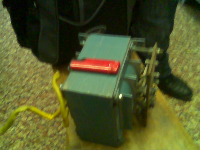

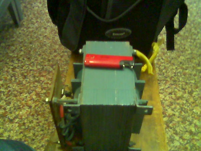

A nyári gyakorlat miatt elég sokat kihagyok az OFF ból
Ez még 1.5 hétig így lesz...
Ma azt hiszem csináltam egy nagyon jó vásárt
Szóval a történet:
Tegnap voltam a suliban hegeszteni oszlopokat (a talplemezen volt 4 furat abba betonvasat ütöttek + az alatta lévő betonba én meg ezt gyógyítottam össze)
Mikor megyek, látom ott egy kis HETRA hegesztő) mondja a mester hogy le van égve.. az én mesterem ment megtudakolni, hogy meg lehet-e venni vagy valami.
Jön vissza mondja hogy meg lehet pár száz forintért venni meg beszélt a villanyszerelőkkel de mondták hogy nem éri meg mert csak a dobozt vesszük meg mert le van égve..
Aztán ma mentünk leltárazni megkérdeztük hogy mennyiért adnák nekem, egy 500FT ért ideadták..
Szedem szét a műhelyben látom az egész ki van belezve és bele van téve egy trafó aminek semmi baja de van vagy 500VA-es
Aztán mondom a mesternek hogy mi az ábra ment a villanyszerelőkhöz majd jön vissza hogy igaz, és egy 48V os trafó van benne a dobozban
De nem volt nálam akkora szatyor..
Ott hagytam a szekrényben, a trafót a dobozt viszi egy osztálytársam a kapcsoló és a kábel már itt van..
Telefonnal fotóztam a trafóról, felteszem. Úgy gondolom ez egy jó nap volt
(#) Ricsi89 válasza Ricsi89 hozzászólására (») Jún 19, 2009 /
Sikerült megcsinálni a gépet. Mostmár hibaüzenet nélkül indul. Az alaplapon jumperrel reseteltem a biost, utána is hibát írt, mert összeakadt két port, mint amit képet feltettem. Viszont akkor is panaszkodott a CPU-ra. Átállítottam az órajelét 1,2GHz/133-ről 1,2GHz/100-ra és megy. Most leheltem életet Win98 alatt a netbe is. Elég szokatlan még ez. Most itt ülök a laptopom és a másik gép előtt és néha azt se tudom mit akarok irányítani.
