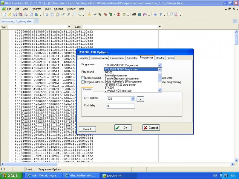

Sziasztok ! Volna egy olyan problémám , hogy ATMega 162-be kellene betöltenem egy programot ami , HEX-ában van . Ezzel nincs idáig gondom ,meg tudom nyitni a Bacsommal ,de az AVR-t JTAG-on keresztül kellene betöltenem és nem tudom hogyan kell beállítani a Programmer a Bascomban . Ebben kérem segítségeteket .

(#) TavIR-AVR válasza hátor hozzászólására (») Máj 25, 2009 /
Miért JTAGon át?
Amúgy feltelepített AVRStudióval megy csak, mint external programmerként - AVRDudeval. de így már az AVRStudió is elég kell legyen... bascom nem kell hozzá....
Bascomban nincs natív JTAG támogatás...
(#) hátor válasza TavIR-AVR hozzászólására (») Máj 25, 2009 /
Szia ! Azért volna ez a gondom mert a panelon jtag csati van ,és az ISP-t LCD hajtásra használja . A Bascomon is van exterminal programmer ,de amikor megadom a HEX-a fájl helyét ,akkor ki írja,hogy ID:FFFFFFF
A proci közben RESET-ben van, és az LCD a lábait bemenetre használja. Azaz ISPn át is programozható.
A Bascomban _NINCS_ JTAG programozó! Így hiába állítasz be bármit, nem fog menni vele. External programmer (külső programozó) meg a külső programozóval égeted be, a Bascom paraméterként átadja a HEX file-t (ill az EEP file-t) és nem is érdekli az eredmény....
