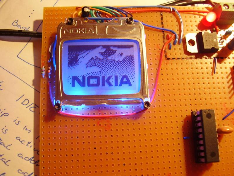

(#) Slope válasza bbatka hozzászólására (») Szept 27, 2006 / 1
A sors iróniája…
Kioperáltam egy Nokia 3310-es kijelzőjét, hogy valamire használjam. Úgy gondoltam erre (klikk a képre) biztos jó lesz
(#) tbence3 válasza Slope hozzászólására (») Szept 27, 2006 /
Nah ez tökjó!!!
Na de hogy írtad ki rá a dolgokat?
(#) Frankye válasza Slope hozzászólására (») Szept 27, 2006 /
Nagyon tuti!
Lehet egy indiszkrét kérdésem? Mégis, mi a manóra jó ez így?
(#) Slope válasza Frankye hozzászólására (») Szept 27, 2006 /
Hát... Nokia fanoknak, akik szeretik a "konektíng pípol" logót
Egyébként egy egyszerű eljárással bármilyen képet kitehetek rá. Ez így jelenlegi állapotában a tapasztalatszerzésen, és a "húdef...a" felkiáltásokon kívül nem sok mindenre jó. Mindenesetre megszenvedtem a vezérléssel, talán majd valamelyik projectben jól jön, hogy ez már adott...
Kérem, hogy tartózkodjunk a vulgáris szavak használatát! Moderator
(#) pbalazs válasza Slope hozzászólására (») Szept 27, 2006 /
Az Ericsson kijelzők I2C-sek, könnyű vezérelni.
A Nokiáknak valami idióta protokollja van.
(#) gtk válasza Slope hozzászólására (») Szept 27, 2006 /
Laza!
En eddig azt hittem hogy 3310 -es kijelzoben csak zold/sargas hattervilagitasos letezik.
ASM -ben irtad a drivert neki?Adatlap alapjan?
(#) Slope válasza gtk hozzászólására (») Szept 27, 2006 /
Akkor szép sorban: szerintem a f_sza ebben az értelemben nem vulgáris, de elnézést a továbbiakban nem emlegetek genitália megnevezésre is használt kifejezéseket... sorry
A Nokiában használt LCD (PCD8544) 'idióta protokollt' SPI-nek hívják egésszen pontosan. Ami az adatküldést illeti nagyon egyszerű jószág (így visszatekintve): SCK-n kapja az órajelet SDI-n az adatot. 1bit egy órajelciklus (lefutóélre aktív), 1 bájt küldésekor az MSB-vel kezd. Egy bájt küldésekor a CS bemenetet 0-ra húzod, a 8. bit után pedig 1-re. D/C bemeneten pedig kiválasztod, hogy a küldött bájtot adatként, vagy utasításként értelmezze.
A világítást én csináltam, 2db kék SMD leddel (lehetne jobb is). A drivert pascal alatt írtam...
Az adatlap nagyon jól használható minden információ megtalálható benne.
(#) Slope válasza Slope hozzászólására (») Szept 27, 2006 /
Na egy kicsit felcicomáztam a cuccot... Jelenleg ott tartok, hogy PC-ről egy tetszőleges szöveget kiküldve a soros porton kiírja azt az LCD-re, majd visszaigazol a PC-nek.
Holnap jöhetnek az LCD parancsok leprogramozása, hogy PC-ről vezérelhető legyen az LCD pl. x,y koordináta beállítás, törlés, invertálás, kontraszt állítás, stb. Aztán jöhet az USB, és kész is van egy informatív modul
(#) pbalazs válasza Slope hozzászólására (») Szept 28, 2006 /
Ha ez SPI buszon megy, akkor az nem idióta, tévedtem, bocsi.
Amit én láttam legutóbb (nem emlékszem a típusra), az idióta volt, ezért nagyon megörültem az I2C-nek, amit kezelt a kontroller HW-ből.
Egyébként tényleg jó cucc lesz ez

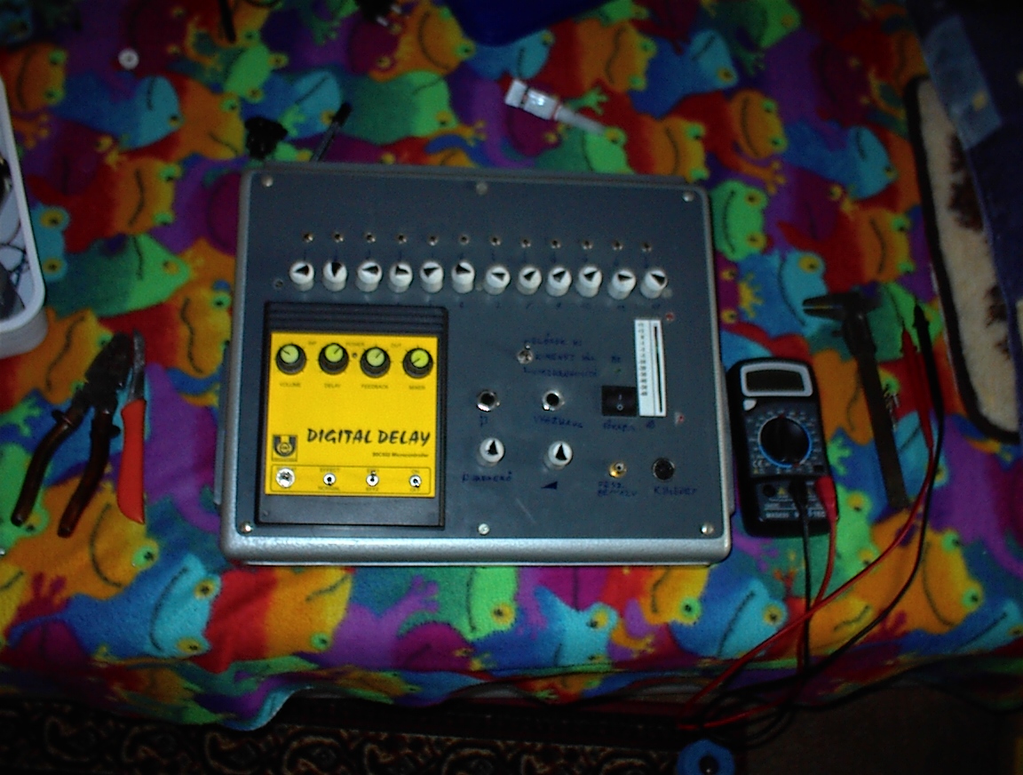

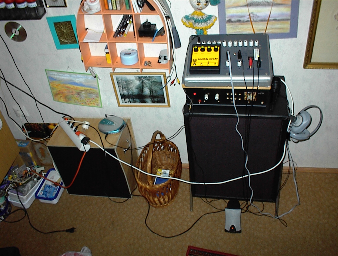

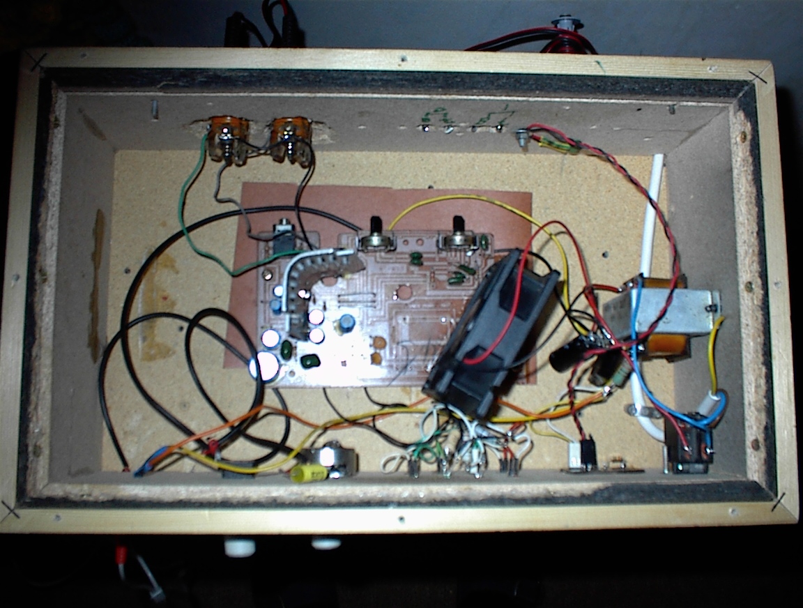

(#) Müszi válasza Dióda hozzászólására (») Okt 10, 2006 /
Nézzétek a stúdiómat
(#) Frankye válasza Müszi hozzászólására (») Okt 10, 2006 /
A pult is saját gyártmány? Mert nagyon szépen elkészített munka! Gratula!
(#) Müszi válasza Frankye hozzászólására (») Okt 11, 2006 /
Amit a képen látsz mind saját gyártmány
Az egész stúdió monó egyébként
(#) szabi83 válasza Müszi hozzászólására (») Okt 11, 2006 /
Egyébként mit tud?
A digital delay-t is te csináltad? mert annak olyan egységcsomag szaga van
üdv
(#) Frankye válasza szabi83 hozzászólására (») Okt 11, 2006 /
„A digital delay-t is te csináltad? mert annak olyan egységcsomag szaga van”
Ezért kérdeztem én is...

(#) MaSTeRFoXX válasza Frankye hozzászólására (») Okt 11, 2006 /
A digital delay-t ha jól tudom az Urbán elektronikánál lehet megvenni kit formájában...

(#) Müszi válasza szabi83 hozzászólására (») Okt 11, 2006 /
A digital delay egy visszhangosító és egy barátomtól kaptam mert vett egy másikat és én megkaptam.
Hát azért kellet mit javítani rajta....
Hát csak összekeverni a bementeket meg van egy alacsonyszintű bemenet is
