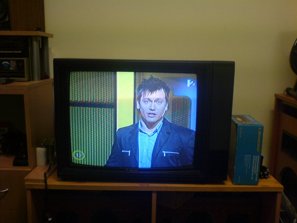

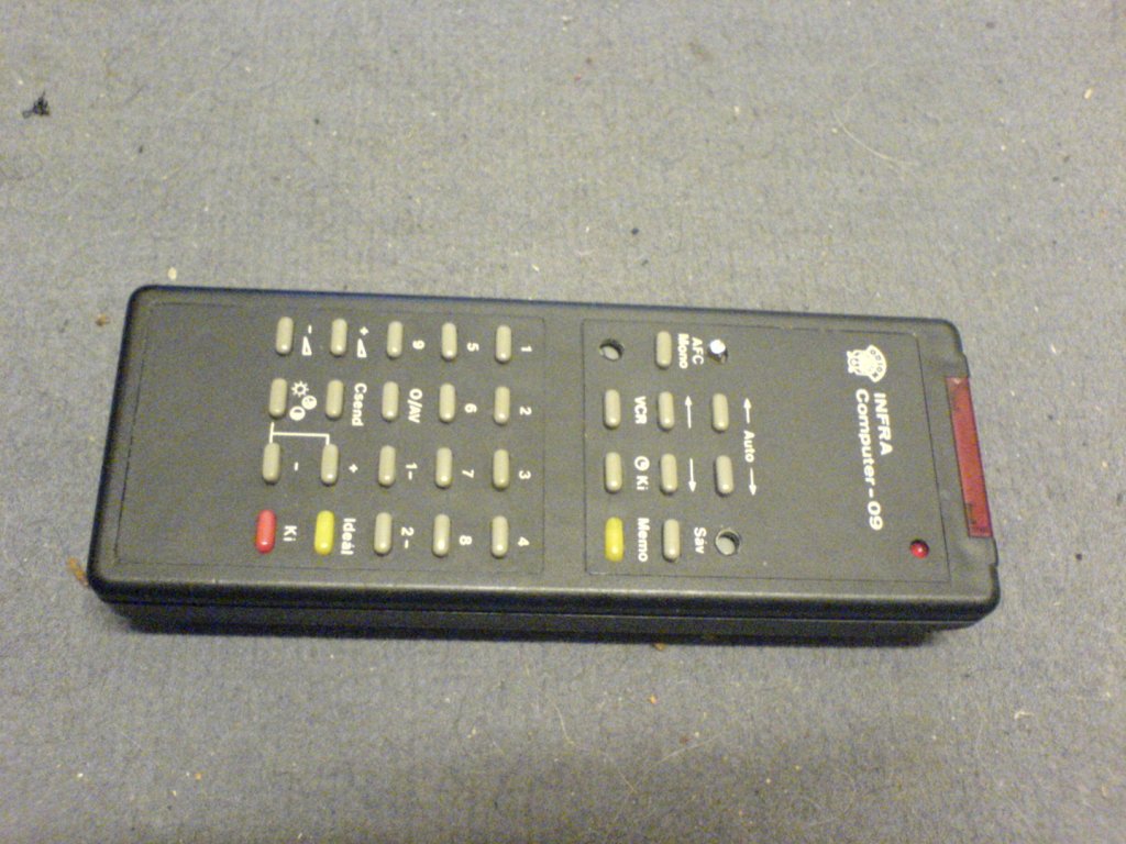

Az iskolámban kiárusítás volt, vettem egy ORION TV-t fillérekért. A képe nagyon szép. A távirányítót megműtöttem szervízmódra, az az az IRT1250 Típusú IC 15+23-as lábára kapcsolót tettem. Sikerült beállítani működőképesre. Az a gondom, hogy amikor elkezdi az automata hangolást, behozza a csatornát és nem áll meg rajta hanem tovább halad, mintha semmi se lenne ott. De nem csak ez a gondom. Manuálísan beállítom az adót és nemtudom hogyan kell elmenteni a beállított csatornát. Mellékeltem néhány képet a távirányítóról és a TV ről is. Nagyon jó lenne, ha tudnám használni mert a Grundig amit pár hónapja javítottam meg, kezd benne a képcső haldoklani. Nagyon várom a segítséget!!!

Beállítod a csatornát és megnyomod a memo gombot és olyankor felvillan a csatorna sorszáma és ezzel el van mentve.

Sajna nam működik, az volt az első amit próbáltam rajta. Valamiért makacs módon vissza állítja az alapokat... Nekem általában nem okoz gondot beállítani egy TV-t de ez elég sok problémát okozott. Az utóbbi néhány órában ezzel vacakoltam. Az a mókás, hogy alapból bevan az 1-re állítva a Dekó TV és átakarom állítani a TV2-re de nem megy mert amint a hangolás után elmentem felvillan a szám hogy elvileg "elmentette" de aztán amint elkapcsolok a 2-re vissza írja a Dekó Tévét!?
A szervízmenüben mit állítottál? lehet elállítottál valamit ami hozzá kapcsolódik.

Beállítottam aszerint, de hiába. Nem hajlandó megjegyezni a beállítást, amint a TV-t kikapcsolom a "MAIN POWER" kapcsolójával elfelejti, akárhogy mentettem el. A másik hogy a beállítás mentése után kikapcsolom ahogy kell a "KI" Gombal, és utána vissza hogy behangoljam és az adót nem jegyzi meg még mindig. Lehet esetleg memória modul hiba?
Ha a hangerőt, vagy szít állítasz, például vedd le a szít fekete-fehérre és úgy tedd memóriába. Ha azt is elfelejti és visszaáll, akkor lehet eeprom hiba is.
A Hangerőt, fényerőt meg ilyeneket nem felejti el, csak a csatornát nem akarja elmenteni, minden más működik.
Ha elfelejtene mindent, akkor rámondanám, hogy eeprom hiba, de így... Hqvideóban van hozzá MDA2062-es eeprom kb 1200Ft-ért. Nem 100% hogy ha kicseréled jó lesz. De viszont eléggé az a gyanús, csak furcsa, hogy mást megjegyez. Annyira nem ismerem az eepromokat, nem tudom hogy képes-e csak egy része tönkremenni a sok írástól esetleg, vagy meghal ilyenkor az egész.

Bővebben: Link És most látom, hogy azt írják tuning memória. Akkor lehet, hogy tényleg ez lesz a ludas. Szerk.: Az nem megoldás, hogy aksit kötsz rá, mert a proc nem tudja felülírni a régi adatokat és azért nem jegyzi meg. Elkapcsolás, vagy indítás után pedig a régi adatokat olvassa ki. Szerintem elérte a maximum írási számot és az utolsó beírás van most benne, amit már nem lehet felülírni.
Okés, beszerzek egy olyat és kicserélem, ha télleg megy, az nagyon jó lenne mert akkor a Grundigból kitom termelni a 2X35W-os végfokot!
Nézd meg hogy az MDA megkapja-é a 20V körüli tápot! Ha nem, akkor működik, de nem hajlandó memorizálni.

Az MDA 2061-nek 20V-os feszültség kell az íráshoz, ez ha valami oknál fogva hiányzik, akkor a proci csak olvasni tudja....Egy kis nyomozás és meglesz a tettes !

A tévét meg először áramtalanítsd, majd szedd le a hátlapot, aztán a sasszit húzd ki úgy, hogy hozzáférj műszerrel az icékhez. Aztán kapcsold be, keress egy testpontot, a másik csúccsal meg méricskéld végig az MDA lábait. Ha nincs meg a 20 volt, akkor nézd végig a 3mas lábtól az alkatrészeket. Kell találnod egy kondit, egy 20Vos zenert, előtte egy 1,8 Kohmos ellenállást. Ha a zener előtét-ellenállása előtt még megvan a 33V akkor szakadt az ellenállás, vagy átment drótba a zener. Érdemes cserélni a 4,7uf/40V szűrőkondit is, és nézd meg a 4148-at is mellette. Jó munkát!
Most mértem rá a kondira, és zárlatos. Nemsokára cserélem és megnézem úgy jó-e. Köszi az ötletet és a segítséget!
Kicseréltem a kondit, de nem jobb semmivel, ugyan úgy nem menti el a csatornákat meg áthalad a rajtuk.
Üzem közben megnézted hogy megvan e a 20V? ha zárlatos volt a kondi, akkor vitte magával az előtétellenállást is!
A hangolási hibánál szintén kondira gyanakszom, cseréld a tápban és a vezérlőlapon a kondikat. Ha közelebb laknál, már adtam volna egy marék MDA-t is
Üzem közben azóta nem mérek TV-t hogy az egyik TV úgy megcsapott hogy 2 métert ugrottam hátra!
Ja meg lenne még egy problémám, hogy a behangolható adókat 1 kézen megtudom számolni. Deco TV, TV2, RTL Klub, EUROSPORT, Travel, Discovery Channel. Valamiért maximum ezeket tudom behangolni. Pedig van vagy 100 csatorna. Ez miért lehet?
A sávváltás megy? Mondjuk ha az opciózást nem jegyzi meg akkor lehet hogy hibásan keresne szegény. De a 20V-ot mindenképp meg kéne mérni. Meg legalább ezen a panelen a kondikat cserélni.
