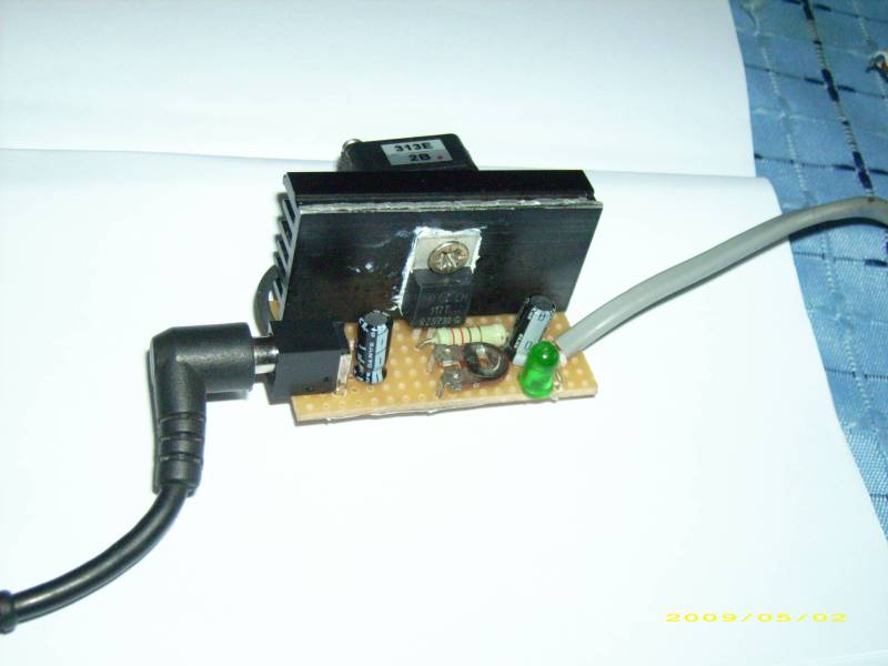

Sziasztok! Lehet kicsit fapados, de én úgy oldottam meg a 10db 1.2V-os cella egyidejő töltését, hogy egy LM317T IC-vel csináltam egy fesz-stabot, ami a laptop-töltőm 19V-jából 14,4V-ot csinál.
Tudom, az LM317T csak 1,5A-es, a laptoptöltő meg max 3,42A de egy nagyobb bordával+kis ventivel simán végígbírja a kb 6-8 órás töltést, és az egész nem került 500Ft-ba. Képek lentebb, kritikákat elfogadok!
A probléma csak az, hogy a NiMH akkukat nem illik feszültséggenerátorral tölteni. Ugyanis így viszonylag hamar tönkre fognak menni a celláid. Sosem lesznek teljesen feltöltve, mert ahogy az akkuk feszültsége növekszik, egyre kevesebb árammal tölt a "töltőd".
Gyakorlatilag semmivel sem kellett volna több alkatrész egy áramgenerátor megvalósításához, és azzal máris szakaszerű, "minőségi" töltőelektronikát kaptál volna, amely az akkuknak is jó, és pontosan tudod számolni a töltési időt. Nem csoda, hogy az áramköröd ilyen kicsi hűtőbordával is simán elmegy, hiszen mint említettem, így legfeljebb a töltés elején folyik viszonylag nagyobb áram a cellákon (akkor sem hinném, hogy eléri az 1 ampert), az idő múlásával folyamatosan és drasztikusan csökken a töltőáramod. A töltés végén gyakorlatilag 0 közelébe ér.
Hali! Teljes métékben igazad lehet! Ugyanis tényleg a töltési ciklus eleljén volt meleg az IC, utána pedíg egyre hidegebb..
Sajnos nem kaptam jó irányvonalat itt egy egyszerű töltőhöz, így improvizánom kellett! ![]() Amúgy nekem ezzel töltenem max csak hetente kell majd, évente kb 10* (fémkeresőben vannak az akkuk). Az akkuk 2600mAh-sok piacosok, szal talán 1800-asok lehetnek..
